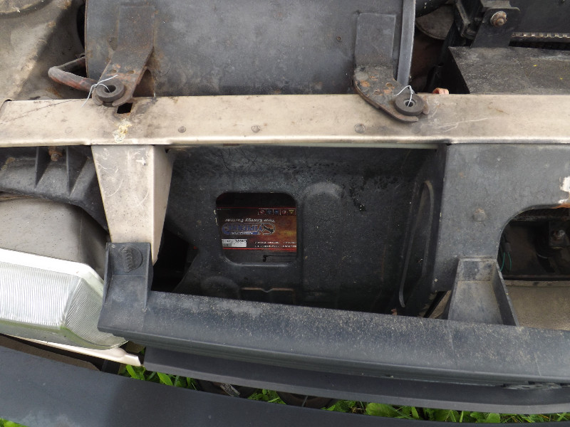

que ceux qui disent que tout est accessible sur une ancienne se taise :lol:
je vous présente la batterie, planque sous le filtre à air, derrière la face avant :gene:
Re: La 305 S du Président
ça sent bon l'oubli au moment de la conception :lol:
le pire c'est que la batterue est HS et que j'ai du démarrer la voiture aux câbles ce soir, je te dit pas comme c'est facile
heureusement la calandre se démonte sans outils, ils avaient prévu le truc :lol:

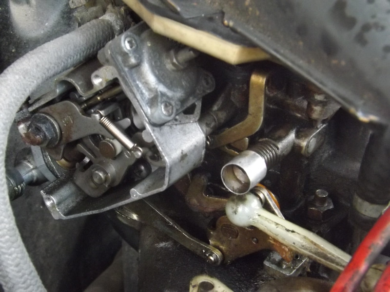

Sinon une petite vue du starter auto, traité au dégrippant et lubrifiant. On verra si ça m'aide à retrouver mes chevaux perdus :0
