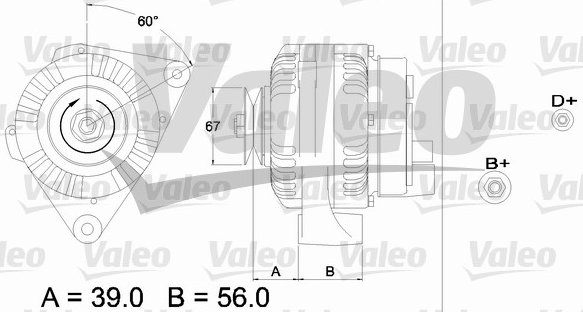

Il te faut un alternateur 70A pays froids (ou 80A clim avec échange de poulie par la tienne):
https://205.yo.fr/FR/205N/5/57B20A.HTM
Pas de diesel car pas les mêmes fixations et entraxes mais de TU bien équipé. Avec poulie 1V (une gorge), tu en trouveras à la pelle: 106, 306, Partner, Berlingo, Saxo...
Type Valéo A13N216 ou même monter un plus moderne (meilleur rendement) type Valéo A11VI55 moyennant adaptation éventuelle des cosses.

donpipo a écrit : sam. 11 janv. 2020 12:03 Il te faut un alternateur 70A pays froids (ou 80A clim avec échange de poulie par la tienne):
Merci donpipo ! :D :bien:
Je vais voir s'il est possible de faire un échange standard en apportant l'alternateur défectueux et en demandant d'en avoir un plus puissant (voir plus moderne). :cote:
Celui que j'ai actuellement provient d'une 205 sur laquelle il était monté d'origine (n'a jamais été changé). Les charbons sont un peu courts mais comparé à celui défectueux qui avait été acheté en échange standard reconditionné, il est plus complet (des éléments sont présents là où il y a des emplacements vides sur le défectueux).

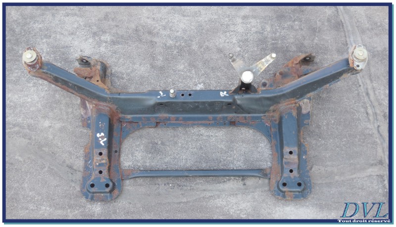

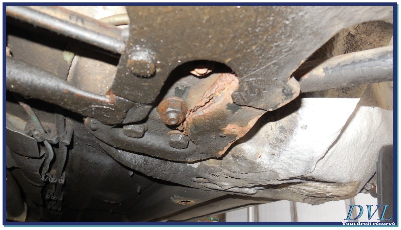

Un nouveau berceau pour décrocher le contrôle technique
CT 2015 : Défaut sans obligation de contre-visite:
BERCEAU : corrosion performante et/ou fissure/cassure : AV
CT 2017 : Défaut sans obligation de contre-visite:
CT 2019 : Défaillance majeure:
ÉTAT GÉNÉRAL DU CHÂSSIS : corrosion excessive affectant la rigidité du berceau : AVG
L'état du berceau là où il est bien attaqué :
Il a fallu six ans, deux berceaux de rechange et une réforme de contrôle technique pour enfin me décider à le remplacer :gene:
En même temps le contrôleur m'avait dit à chaque fois que là où la rouille était, il n'y avait pas de risque particulier. Seulement au dernier passage la contre-visite est tombée car le nouveau CT ne laisse plus passer ce genre de défaut.
Première étape : création d'un sujet sur Planète 205 ::d
remplacement-berceau-et-les-divers-sile ... 71399.html
Merci aux membres qui ont participé à enrichir le sujet! Vous m'avez beaucoup aidé. :bien: :D

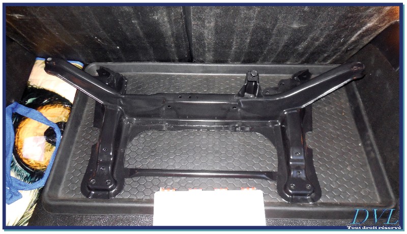

Du coup, ayant un berceau sous la main, j'ai voulu anticiper le CT 2019 et faire les choses bien avec passage en peinture, mais il s'est avéré accidenté...
Tant qu'à m'y intéresser, un second a été trouvé en casse. Le passer en peinture devait être l'occasion de remplacer divers silentblocs et la visserie mais la date du CT est venue trop vite... :oops:
Le berceau peint, il a été remonté direct sur la Lionne pour passage de la contre-visite dans la foulée, juste avant les vacances du garagiste.
Celui acheté en casse après nettoyage :
Il a ensuite été confié à l'entreprise de sablage et peinture recommandée par 3dfx :cote:
Réceptionné et monté dans la foulée pour passer la contre-visite! :D

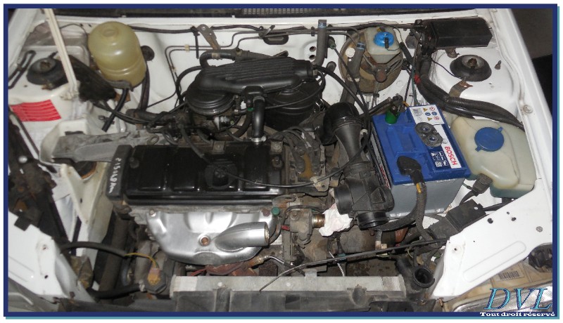

Première étape : vidange du circuit de refroidissement. Pour se faire j'utilise un tuyau de petit diamètre type bulleur d'aquarium et une bouteille d'eau de 8l, en commençant par vider le vase, puis en vidangeant par le bouchon du radiateur moteur.
La gravité et le phénomène des vases communicants font le reste.
Pour plus de facilité d'accès, j'ai démonté au préalable la calandre et la traverse haute. :)
Il faut aussi penser à ouvrir les purges situées sur la durite triple et sur le boitier de sortie d'eau moteur, là où il y a le thermocontact.
Le liquide de refroidissement est assez corrosif avec la peinture, il faut faire attention aux gouttes et nettoyer directement si besoin avec de l'eau et du savon.

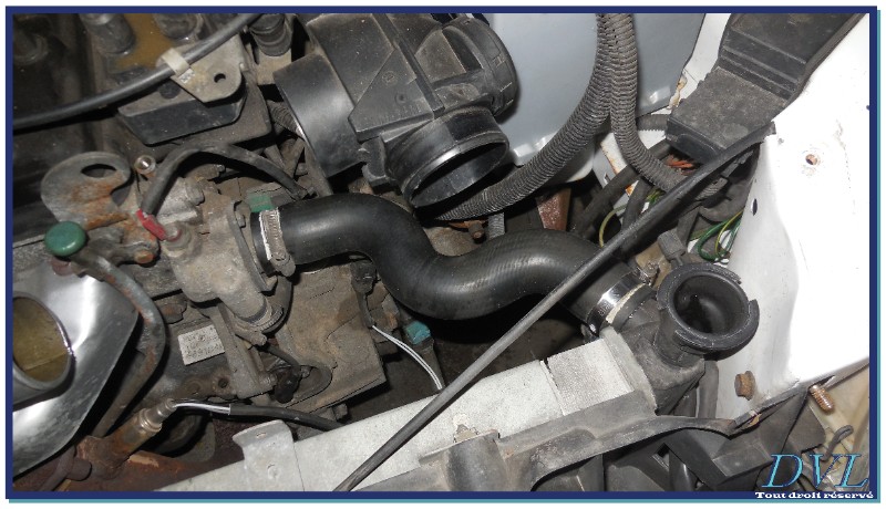

On commence par débrancher les deux durites qui y sont raccordées côté compartiment moteur et on retire la plaque et le joint qui assurent la jonction entre les tuyaux du radiateur et la tôle (servent à l'étanchéité à l'air et sonore entre le compartiment moteur et l'habitacle).

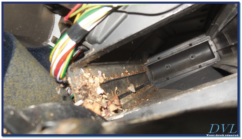

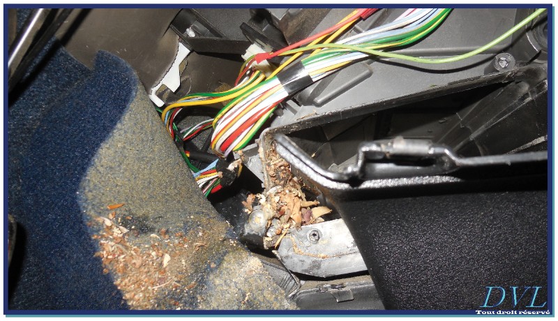

Côté habitacle, il est nécessaire de retirer la façade plastique du bas tableau de bord qui cache la platine fusible et la colonne de direction pour accéder au radiateur.

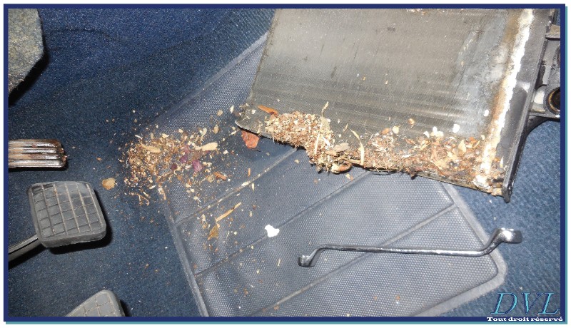

Avant de commencer à démonter le radiateur, il est très vivement conseillé d'aspirer le fond de liquide de refroidissement encore contenu dans le radiateur depuis les tuyaux qui dépassent de la cloison de tableau de bord côté compartiment moteur.
Car pour retirer le radiateur du bloc chauffage d'habitacle, il faut préalablement retirer les deux tuyaux qui s'y raccordent. Ce faisant, tout le liquide restant dans le radiateur va couler dans l'habitacle...
Une fois les tuyaux du radiateur débranchés (une vis qui maintient les deux tuyaux via une platine métallique et une autre qui fixe les tuyaux au bloc via une équerre métallique), le radiateur peut à son tour être retiré.
Cette étape n'est pas nécessaire pour changer les joints, mais c'est l'occasion de retirer toute la saleté accumulée dans le bloc ventilo et qui nuit forcément aux performances du système.
Passage de l'aspi et d'un coup d'éponge pour retirer la crasse accumulée sur les parois du bloc (résidus de poussière, de pollution, etc.)
L'éponge ressort généralement bien noire et il faut répéter l'opération pour nettoyer le bloc à peu près correctement. :cote:

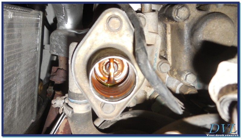

Côté moteur, je profite de la purge du circuit pour nettoyer le vase d'expansion, quelques durites accessibles et inspecter l'état de l'intérieur du circuit :
A force de voir des 205 qui reviennent de loin, je ne m'attendais pas à trouver l'intérieur du circuit aussi propre. :D
En comparaison, la donneuse avait une sorte de boue orange dans tous le circuit... C'est d'ailleurs en partie pour ça qu'elle a fini en pièces.
La durite est nettoyée avec un essuie-tout et du white spirit, je n'ai pas trouvé d'autres produits qui nettoie les durites aussi efficacement.
Par contre c'est un produit à manipuler avec précaution. :tetedemort:

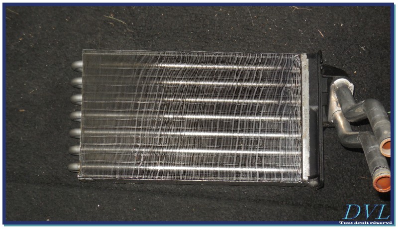

Parallèlement, le radiateur d'habitacle est nettoyé et son étanchéité vérifiée.
Ne reste plus qu'à tout remonter et bien purger le système de refroidissement. :wink:
