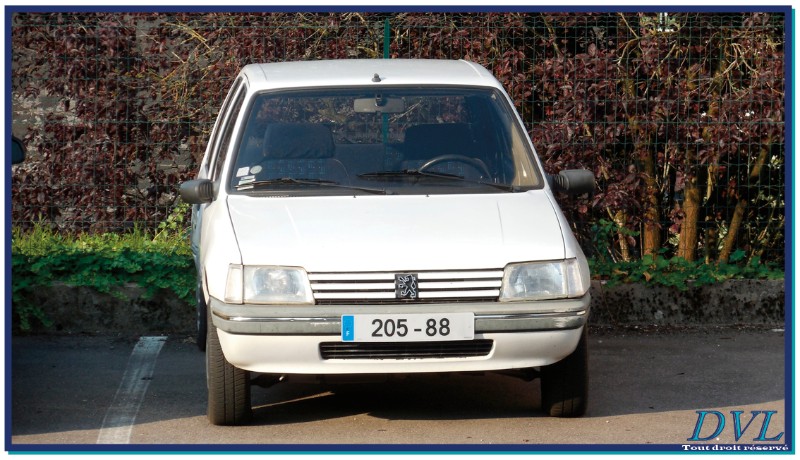

Photo prise après nettoyage complet en Juillet 2015.
Remarquez la plaque d'immatriculation non adaptée qui sera par la suite remplacée.

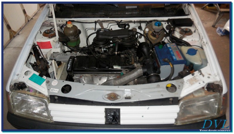

Le moulin (avec le défaut sur la calandre et la vase dans le bocal de liquide de refroidissement, dernier témoin d'un joint de culasse en 2014):

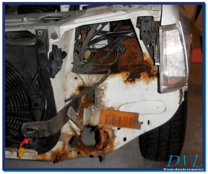

Et la rouille due à l'acide de batterie:

Messages : 3838
super propre le compartiment moteur :bien: ,sièges nickel :cote:
Pour la rouille,il y a urgence là :gene:
Bonne route à son bord :wink:
Messages : 1583
Merci à toi!
J'avais repéré la rouille en ouvrant le capot mais c'est en démontant le pare-chocs que j'ai compris l'ampleur des dégâts. :gene:
Pour faire simple, une batterie a dû exploser avant 2000 (mes parents n'ont jamais eu ce problème en 16 ans) et l'acide qui a bien attaqué la peinture a laissé le champ libre à l'humidité et au liquide de lave-glace qui déborde à chaque freinage car on en mettait de trop (à confirmer mais il ne me semble pas avoir vu de limite MAXI sur le bocal lors de son nettoyage..)
J'avais vu avec un garage Peugeot proche de chez moi pour faire réparer (je n'ai ni le matos ni la technique), ils m'avaient répondus que c'était faisable mais qu'il leur fallait une section de tôle de rechange pour remplacer (et pas mal de sous :roll: ).
Un gars sur leboncoin m'a vendu ce qu'il faut (de la coupelle d'amortisseur jusqu'à l'extrémité droite de la traverse basse, en prévoyant plus large bien sûr) mais au final l'accident que j'ai eu en Avril a eu raison de la face avant et j'ai dût acheter une Sacré Numéro donneuse (mécanique dans un état lamentable, et bielle coulée) pour remplacer toute la face avant.
Ce qui est bien avec les 205 c'est qu'en moins de 5h on peut démonter tout l'intérieur (tableau de bord compris) avec juste une clé de 10 ::d
Il n'y a plus de rouille maintenant à ce niveau.
(je détaillerai tout lorsque je parlerai de cet accident, avec les photos :langue3: )

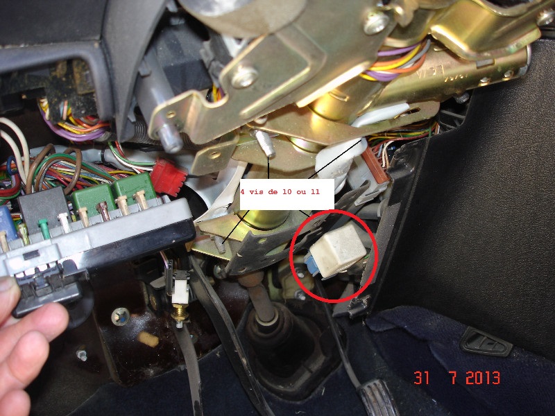

Messages : 4285
Le bruiteur d’oubli de phares (ou comment trouver cette fameuse cosse sans tout démonter :diable: )
tu te mets la tete à l'envers et c'est au dessus de la colonne de direction un connecteur blanc

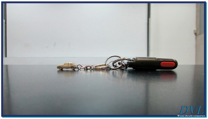

Plip de centralisation
Cette option de série sur Sacré Numéro ne fonctionnait plus sur ma titine depuis plusieurs années...
Mon père gardait l'émetteur comme porte-clé, sans piles à l'intérieur. (un porte-clés de luxe au vu de sa valeur sur Leboncoin :mrgreen: )
Pour voir d'où vient le problème, j'ai déjà rechargé la batterie (bein oui, elle dormait contre un mur depuis 6 mois à prendre l'humidité et la mousse :pue: ) qui était restée branchée tout ce temps et qui tient toujours la charge, même l'hiver!
Ensuite il faut voir si la centralisation à clé fonctionne, de ce côté tout était bon.
Donc le problème venait soit de l'émetteur soit du récepteur:
J'ai donc procédé comme suit:
- Avec un ohmmètre, tester toutes les soudures de l'émetteur,
- Bouger les composants dont la soudure n'a pas tenue (ça arrive au bout de 22 ans) pour que tous les contacts soient sûr.
- Mettre des piles et tester ainsi le récepteur situé dans le plafonnier.
Soit la centralisation s'enclenche, soit non et c'est le récepteur qui est en cause.
Dans mon cas, c'est l'émetteur qui est en cause...
Il fonctionne selon son bon vouloir, que les piles soient neuves ou non. N'étant pas très doué pour la soudure (en fait c'est mon fer à souder qui fait de la résistance et je n'ai pas la nécessité d'en racheter un autre :langue3: ) je n'ai pas ressoudé les soudures.
Il fonctionne donc selon son bon vouloir, mais il suffit de donner un coup sur la paume de ma main pour qu'il refonctionne. :mrgreen:
C'est du système D mais je préfère ne rien faire dans ce cas précis que de tout cramer.
L'intérêt de la centralisation est d'éviter d'avoir à se servir de la clé pour ouvrir la voiture (vous vous en doutez) mais en hiver lorsque les serrures ont gelées, c'est bien utile (sauf si les joints aussi ont gelés, mais si les 4 d'un coup sont touchés, retournez vous coucher! ::d )
La centralisation à distance a une portée phénoménale ... ... de 2m!
Et si comme moi votre pare-brise n'est pas celui d'origine, c'est pire!!! (allez savoir pourquoi, sûrement le verre qui est d'une qualité différente)
Si quelqu'un sait quelle était la portée d'un plip sur 205 à la sortie d'usine... ?
Et du coup il me fallait un nouveau porte-clé :cote:

HUBERIV a écrit :Le bruiteur d’oubli de phares (ou comment trouver cette fameuse cosse sans tout démonter :diable: )
Sur certaines 205 la cosse bleue pour brancher le bruiteur est très facile d'accès, le long de la colonne de direction et sans rien démonter:
Cosse avec bruiteur blanc entourés en rouge, la photo est de two five il me semble.
Sur la mienne elle est bien plus haute, à l'envers et pour y brancher le bruiteur il faut se casser le bras et y aller à l'aveuglette après avoir enlever la façade vide-poche de la boite à fusible.
Comme quoi, plus l'option est en théorie simple à installer, plus on s'amuse :happy1:
Je prendrai une photo à l'occasion, la cosse est à la hauteur du Neiman.
