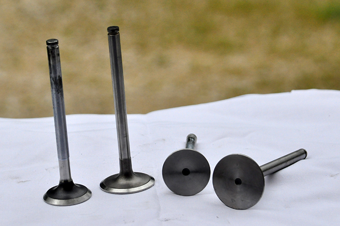

Sur les soupapes d'admission ce que tu aperçois ce sont les résidus de combustion,sur mon moteur aussi mes soupapes avaient cette calamine.
Comme j'ai expliqué plus haut si tu mets ta culasse en rectification,le rectifieur va mettre tout au propre;la culasse,les soupapes et le reste.

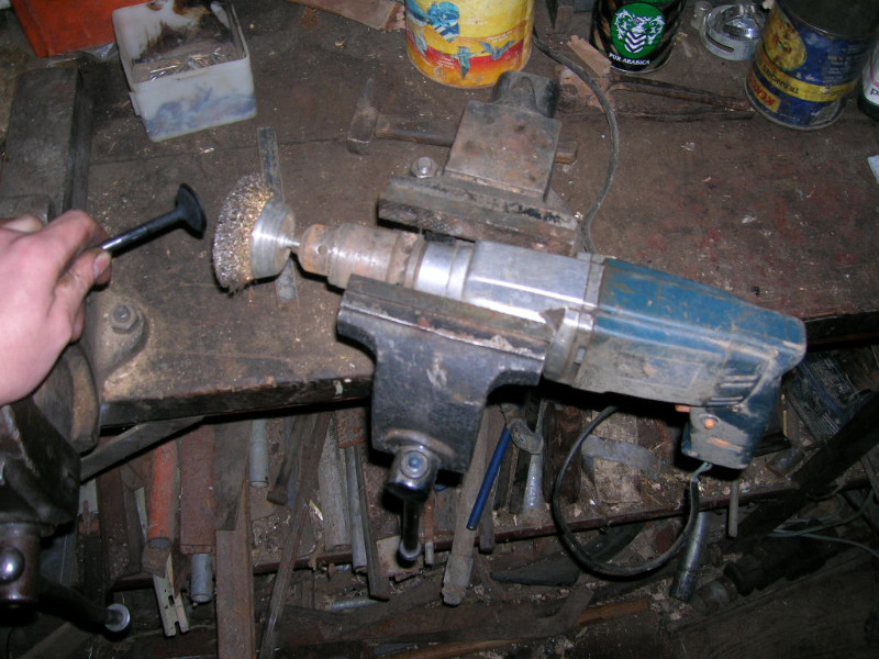

Les soupapes, on peut facilement les nettoyer soi-même avec une brosse métallique sur touret, ou sur perceuse que l'on fait tourner bloquée dans un étau.

Ok pour la calamine.
Le nettoyage avec un gros tampon de laine d'acier va bien aussi, et on ne risque pas d'abîmer la portée de la soupape. Et pour la brosse métallique il en existe en laiton, je pense que c'est bien aussi et plus doux.
Pour Shidenkai : deux étaux sur le même établi, tu es riche...

C'est l'établi du paternel.
Et celui de gauche est vieux, les mors y sont bien émoussés.
Justement, les brosses métalliques que j'ai sont en acier doux, tu peux y aller à fond partout sans réfléchir, ça n'abîmera pas les soupapes qui sont en acier très dur.

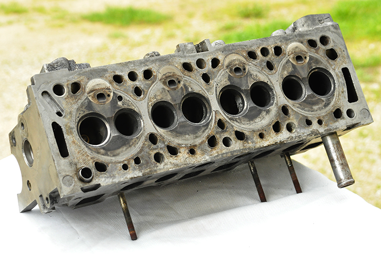

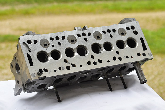

Ça y est, j'ai récupéré ma culasse.
Admirez le boulot avec cet avant/après :
Bien qu'elle n'ait pas chauffé le rectifieur m'a conseillé de la rectifier. J'ai dit oui.
Il a fait le test de mise en pression : pas de soucis. Le prix de cet test dépasse le prix de la culasse en occasion....
On ne le voit pas sur les images mais les chambres de turbulences présentes des criques. Il m'a dit que ce n'était rien.
J'espère qu'il ne m'a pas dit de conneries.
La culasse n'est pas revenue 100% propre, comme quoi j'ai bien fait de la nettoyer avant. Les conduits d'admission et d'échappement ne sont pas tous super nets, en particulier les échappements. On s'en contentera.
Il m'a fourni le joint de culasse et les vis.
Les soupapes, je les ai prises de mon côté, en corteco.
Sur la photo les queues sont sales car il les a essayées quand je lui les ai amenées. Comme quoi il a pas vraiment bien nettoyé. Je me souviens il y a 25 ans d'un petit rectifieur qui passait systématiquement les culasses au Karcher eau chaude, puis souflette et huilage. C'était propre de chez propre. Passons, c'est pas si grave, je préfère une bonne rectification avec un peu de cambouis qui subsiste que l'inverse.
Il a refait les sièges de soupapes mais a rodé en rectifiant deux des anciennes soupapes et en les utilisant. Il m'a dit que ce n'était pas grave si les nouvelles soupapes n'étaient pas rodées car elle sont neuves. Votre avis la-dessus?
J'ai récupéré mes vieilles soupapes et mon vieux joins de culasse.
Il m'a dit qu'il voyait de plus en plus de XUD7, mais que le mien était le plus ancien qu'il ait vu récemment (1986).

Oui, il n'y a pas de rodage à faire normalement avec des soupapes neuves. Je te conseille de faire un test d'étanchéité à l'essence (le mazout étant trop visqueux) : pour chaque soupape, tu plaques celle ci à blanc contre sa portée et tu verses de l'essence par l'admission. Si de l'essence suinte, c'est que ce n'est pas parfaitement étanche, donc tu peux éventuellement faire un rodage. A noter que ces moteur XUD ne sont pas des moteurs pointus qui ne demandent pas une très grande précision. Ceci dit, de manière générale en mécanique il faut proscrire au maximum le rodage, c'est juste utile pour une légère rectification. Si les défauts sont trop importants, il vaut mieux emmener le bordel chez le rectifieur.firstcar a écrit :Il a refait les sièges de soupapes mais a rodé en rectifiant deux des anciennes soupapes et en les utilisant. Il m'a dit que ce n'était pas grave si les nouvelles soupapes n'étaient pas rodées car elle sont neuves. Votre avis la-dessus?
J'aimerai un conseil pour le remontage (que je n'ai pas le temps de faire pour le moment) : faut-il huiler les portées en plus des queues de soupapes?
Au moment du remontage définitif, huiler uniquement la queue de soupape avant de l'insérer dans son guide.
