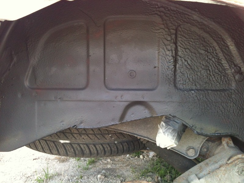

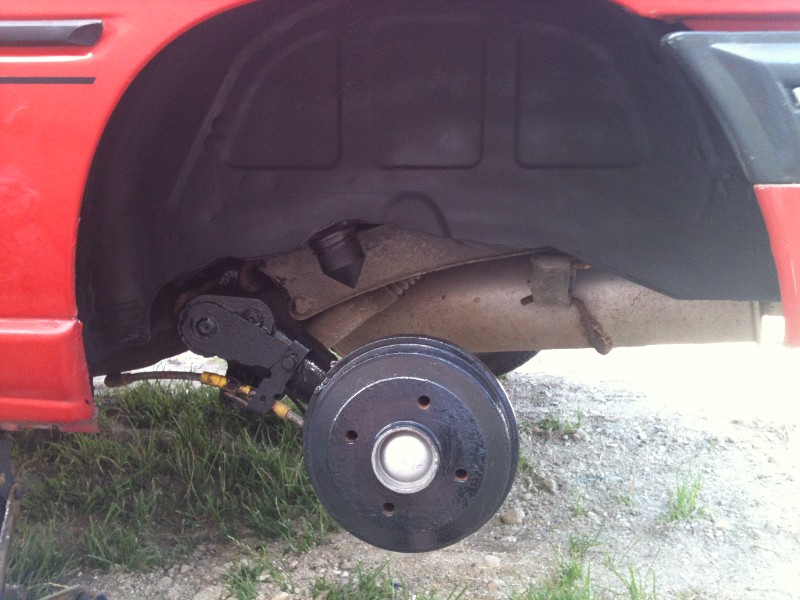

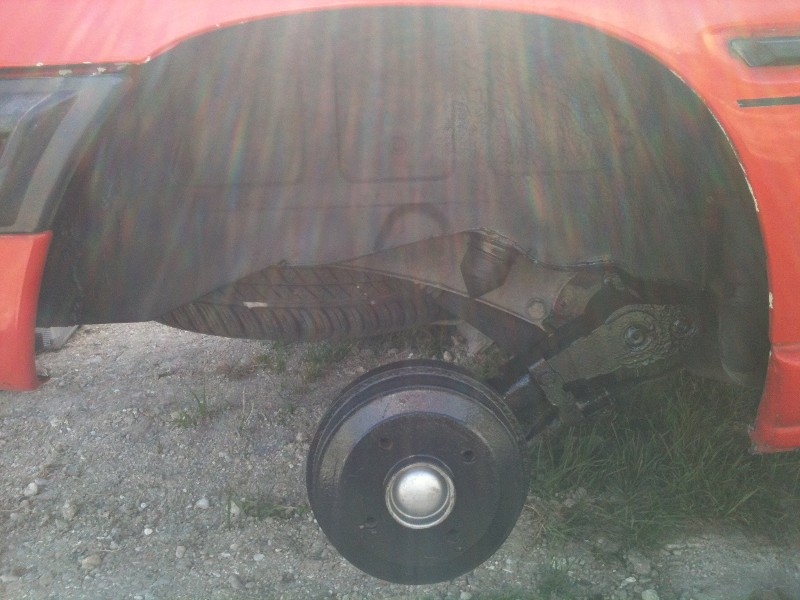

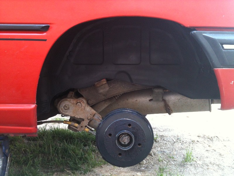

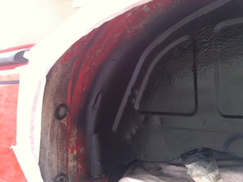

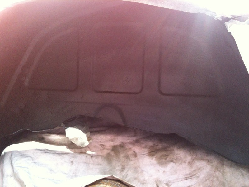

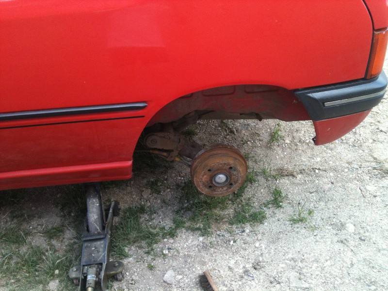

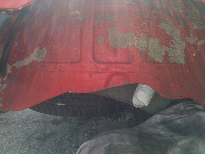

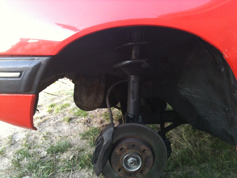

Les travaux de ce week end, traitement des passages de roue au blackson ainsi que les tambours et bras de suspension :
l'arrière gauche
l'arrière droit

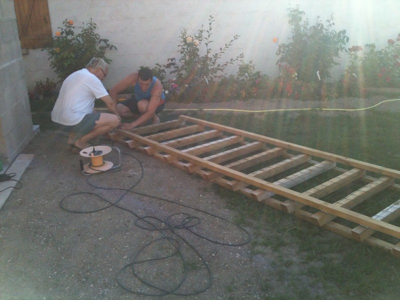

pendant ce tempsfabrication d'une barrière maison

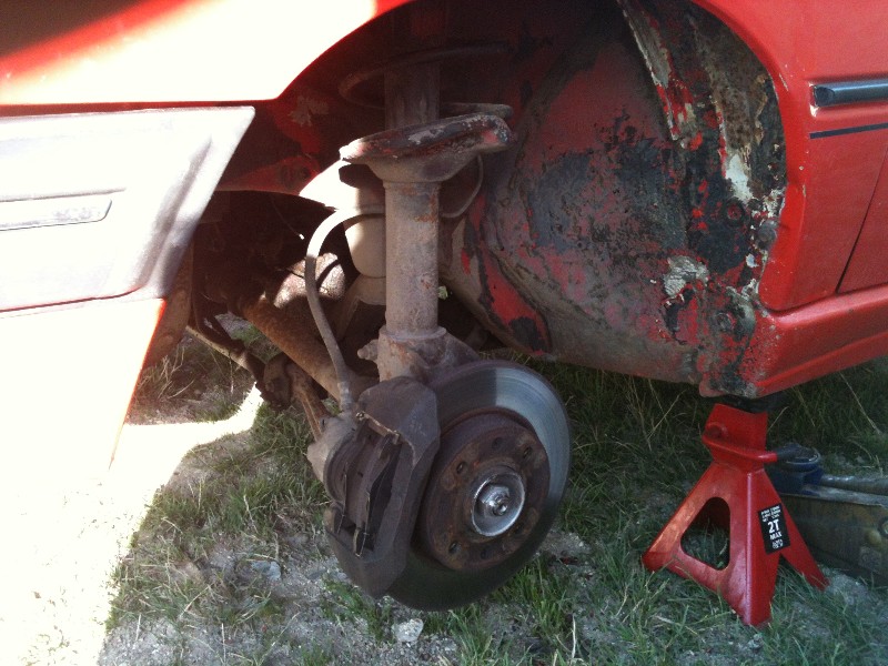

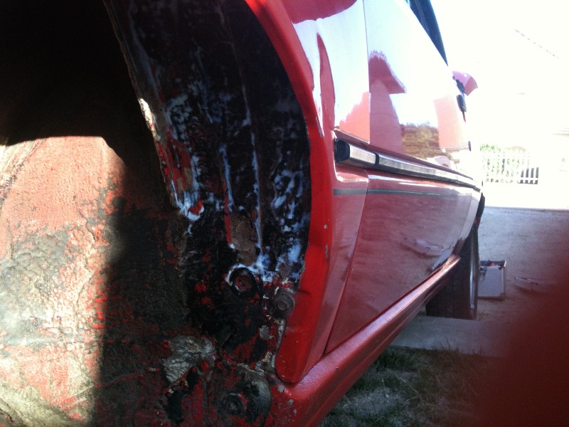

L'avant gauche

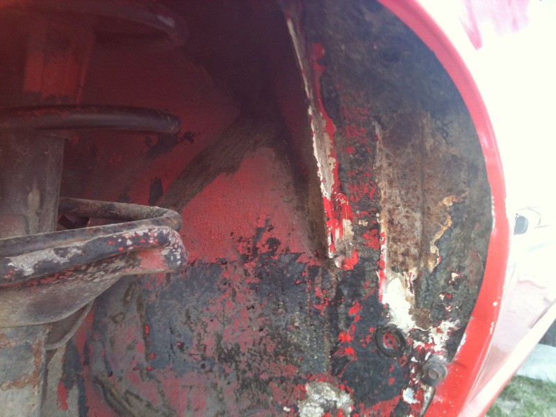

Ici il faut utiliser du convertisseur de rouille car c'était bien attaqué quand mm
Ca fait super propre maintenant et en plus c'est protégé...
La prochaine étape sera le dessous de caisse.

As tu bien pris le temps d'éradiquer toute trace de rouille avant de la recouvrir ?

mais dis donc, elle était blanche a l'origine?
Evite le blackson dans les passages de roues, ça reste gras et collant tu vas récupérer toutes les merdes qui sont sur nos routes, privilégie l'anti-gravillon
sinon bon travail de remise en état, une auto très rare

Oui j ai bien traite et gratte la rouille avant de recouvrir j ai passe du convertisseur de rouille avant.
Non elle a tjs été rouge écarlate le blanc qui apparaît est l appret d origine. Pour le blackson c un blackson en bombe qui dépose une fine couche spéciale dessous de caisse ça ne colle pas et n est oas gras du tout, ce qui protège la caisse de l oxygene et dc de la reaction tôle oxygene humidité = rouille
Mon frangin est carrossier et me conseille sur la bonne marche a suivre.
Sinon le blackson en bombe est super facile a appliquer et le rendu est super beau ce qui était une option assez cher chez Peugeot a l'époque me semble t il

Re: Ma p'tite 205 CT photos traitement des passages de roue
AH OUI en fait la couche est très fine ! Très beau rendu en tout cas !! :bien:
Jolie et solide la barrière dis donc ! ::d

ok, je vois le produit utilisé, c'est donc pas du blackson proprement dit :bien:
