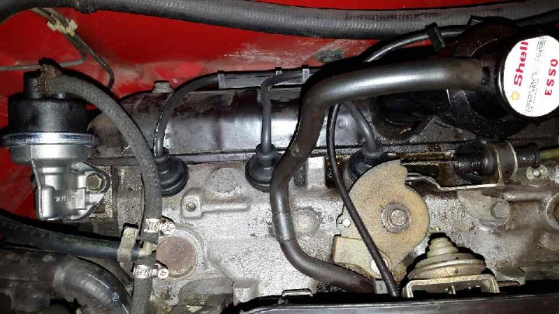

Re: Ma p'tite 205 CT ralenti tres bas et accoups en decelart
Message par fitnessmagic »
Eh bien voila après avoir récupéré ma paulette avec une nouvelle glace, qui soit disant en passant ne se fait plus, il a fallu que je recherche la vitre que j'ai trouvé aux enchères et en plus de couleur bronze alors que les miennes ne sont pas teintées ( les possesseurs de cab je ne vous souhaite pas d'avoir une vitre brisée car vous allez galérer à en retrouver une ) pour que le spécialiste en pare brise me la monte pour au moins avoir une vitre.
Voilà que samedi matin en partant bosser, je la prends pour la faire rouler le la d'un coup des accoups en deceleration, un ralenti tombé bien bas, j'ai dc décidé de changer les durites d'essence et les bougies, mais rien, j'ai alors commandé chez Oscar une pompe à essence, une bobine d'allumage, le faisceau d'allumage que je vais recevoir prochainement. Perso je pense plus à un problème de capsule de dépression.
Qu'en pensez-vous ?
205 CT de 1987 - 133000kms
205 Sacré Numéro de 1995 - 133000kms
Re: Ma p'tite 205 CT ralenti tres bas et accoups en decelera
Le garagiste ne l'avait donc pas rentrer pour qu'elle soit vandalisée ? :shock:
Effectivement ça commence à être très galère pour trouver certaines pièces si on a pas pensé à faire un peu de stock. :cry:
Si la capsule est HS il suffit de boucher la durite avec une bille/vis ou autre.
:voyons: Le réglage et la synchronisation des carburateurs ont-ils été effectués ?
Normalement c'est à faire tous les 20 000 km . :wink:
En garage ça coûte 70/80 euros ,on peut aussi le faire sois-même :
http://vimeo.com/5205683
Et pour l'appareil :
http://www.mecatechnic.com/Carburation- ... EG-CAR.htm
Bon courage. :)
Oui mes carbus sont synchronisés, j'avais déjà acheté le synchrotest, appareil bien pratique et nécessaire qd on a 2 carbus. Par contre j'aimerazi retrouver la capsule de dépression car j'ai peur d’abîmer le moteur en roulant sans.

Alors voila quelques nouvelles, j'ai remarqué que qd je l'accélère, à chaud bien sur, vers 4500 tours tout redevient normal. C'est à ni rien comprendre.
Quelqu'un pourrait-il m’éclaircir sur ce point.

clemsky28
Messages : 1914
Localisation : Chartres (28)
Re: Ma p'tite 205 CT Helpppppp
Message par clemsky28 »
Démonte tes gicleurs de ralenti pour voir si il ne sont pas bouchés ou obstrués :wink:
Ça semblerait normal que quand tu accélère tout se passe bien, si c'est bien ton gicleur de ralenti, une fois dans les tours ce dernier ne fait plus effet.
J'avais un peut le même soucis sur ma green, au ralenti ça cafouillait jusqu'a caler, ou alors en débrayant pour rétrograder le moteur calait :?
Démontage et un coup de souflette dans le gicleur de ralenti et tout allait bien.
Vérifie, la synchro de tes carbus, le réglage de la richesse, et l'état des gicleurs de ralenti.
N'oublie pas l'allumage et le filtre a essence :wink:

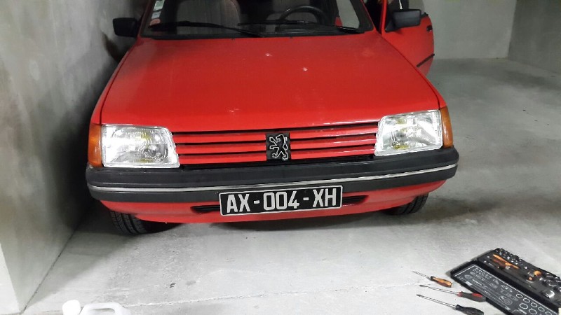

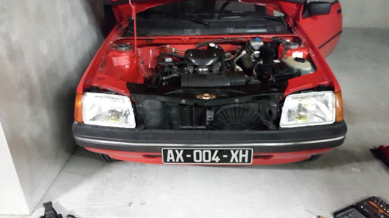

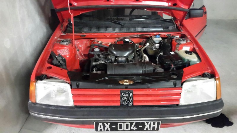

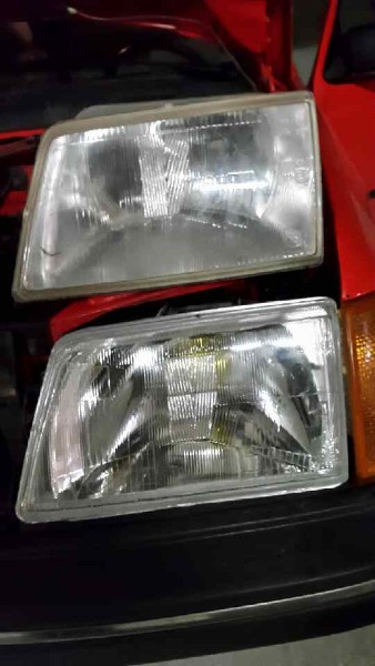

Re: Ma p'tite 205 CT a de nouveaux yeux

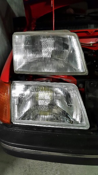

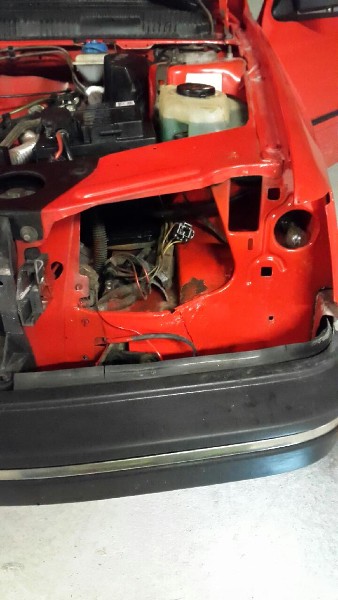

Quelques news de ma belle, changement faisceau d'alluame, bobine d'allumage et des phares, le tout en images
Impec manque plus que des clignotants neufs pour que tout soit en accord. :)
