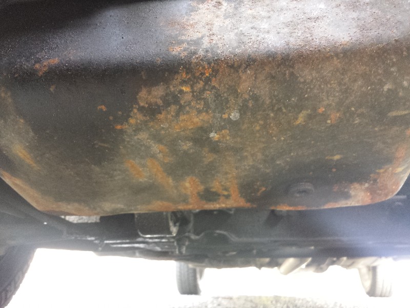

L'histoire commence mi janvier, lors d'un départ en weekend de ski ! Petit arrêt sur une aire de repos d'une petite nationale pour une petite pause, au moment de repartir, la sortie de cette aire ressemble à une voie d'accélération, en descente avec une très bonne visibilité sur la route, naturellement j’accélère pour entrer sur la route, et la c'est le drame... Une tranchée d'évacuation d'eau suivi d'un gros ralentisseur, le tout évidement pas indiqué par un panneau... :roll: :roll: Un gros freinage et un gros boom plus tard voici les dégats :
Le carter d'huile a bien pris ( La photo a été prise bien après, les rayures ont été recouverte par la rouille...) mais par chance il n'est pas percé, j'ai donc pu continuer ma route... Donc le carter est aujourd'hui bien enfoncé et la rouille s'est installée, il sera peut être à remplacer...
La première bosse que je fais à titine en plus de 120.000 km à son volant... Et comme vous allez le voir, elle va me le faire payer...!

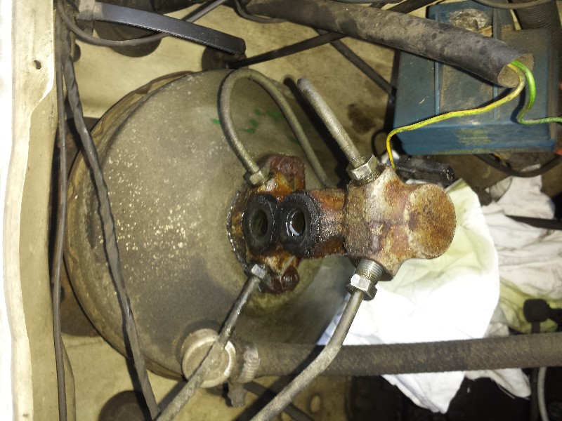

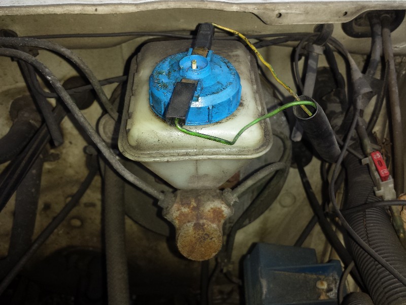

Mais voila, après le remplacement des canalisations, le freinage était assez aléatoire avec parfois, rien dans la pédale à la première pression....
Le maître cylindre n'a surement pas apprécié la purge à la pédale je pense...
Commande d'un nouveau maître cylindre et remplacement le weekend suivant, l'opération est assez simple même si je ne l'avais jamais fais ;)

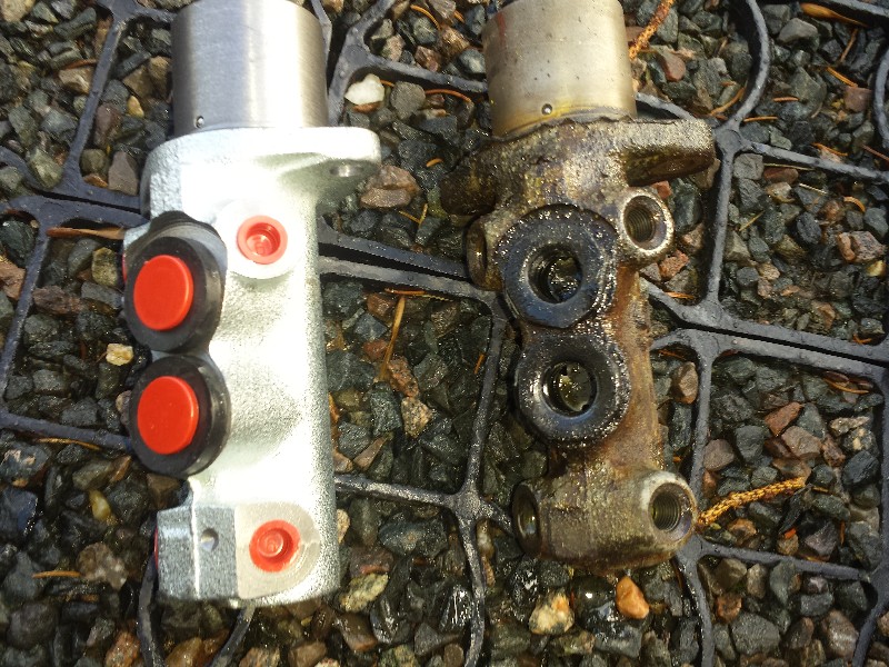

Le maître cylindre à déja bien vecu je pense !
L'ancien vs le neuf !

Et remise en place du réservoir !

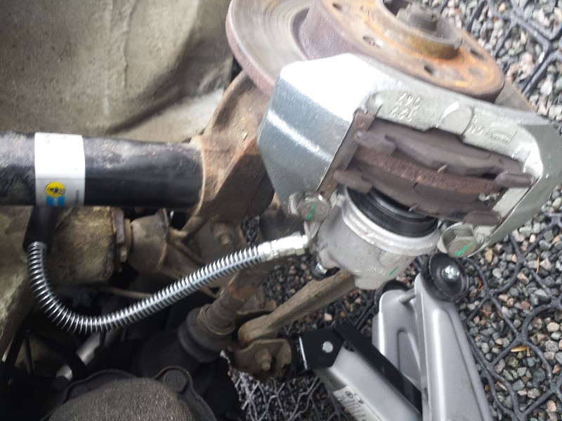

Suite à de précieux conseils glanés sur le forum, je m’oriente vers l’achat de deux étriers en échange standard, reconditionné par une société belge, ERA.
Commande passées et reçu quelques jours plus tard, je m’attelle au replacement des deux étriers de freins ainsi que les flexibles pendant que j'y suis :bien:
J'ai pas de photo du montage, mais voici les étriers neufs posés :
C'est beau ça brille ! Voila la fin de mes galères, quasi tout est neuf maintenant, c'est parti pour la purge... :whoa: :whoa: :whoa: :whoa:
Il manque une des vis de purge sur l'un des étriers neuf.... Quand ça veut pas ça veut pas...
Après quelques mails et appels, impossible de me faire expédier une vis de purge uniquement, il faut faire passer l'étrier en garantie...
Direction Peugeot pour commander une vis de purge ( 10 euros ! :shock: :shock: ), je la reçoit et la met en place... Vis trop petite :roll: :roll:
Et oui forcement, sur des étriers reconditionné, le trou de la vis de purge a été agrandi et re-taraudé... j'aurais du y penser...
On recommence, je passe l'étrier avec la vis manquante en garantis et en parallèle j'en commande un autre en express, recu le lendemain, je récupère seulement la vis la met en place... C'est bon ! Une purge plus tard, ça freine enfin ! Enfin presque... Après deux purges en X, ca freine pas top, je freine donc dans l'ordre d'éloignement du maitre cylindre et ca y est, ca freine correctement ! :bien: :bien:
Il me reste trois jours pour faire ma contre visite, j'espère que ca passeras sans encombre...!
