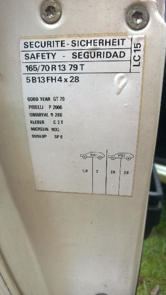

Les pneus arriere sont morts de chez morts, c'est dangereux.
Ton liquide de frein idem.
L'huile bah faudra faire une vidange de toutes façons.
Quant à la couleur des bougies on ne peut plus vraiment s'y fier depuis qu'on roule au sans plomb (c'est à dire depuis un moment !)

Re: Ma petite 205
Belle acquisition !
Effectivement les Dunlop SP 6 ont de la bouteille et semblent bien craquelés.
C'est ce type de pneus là que j'avais sur ma GT en 1995 .
Bon courage pour sa remise en état .

Oui et a l'avant j'ai des Pirelli p 2000, comme sur la tranche de ma porte
Merci du soutien

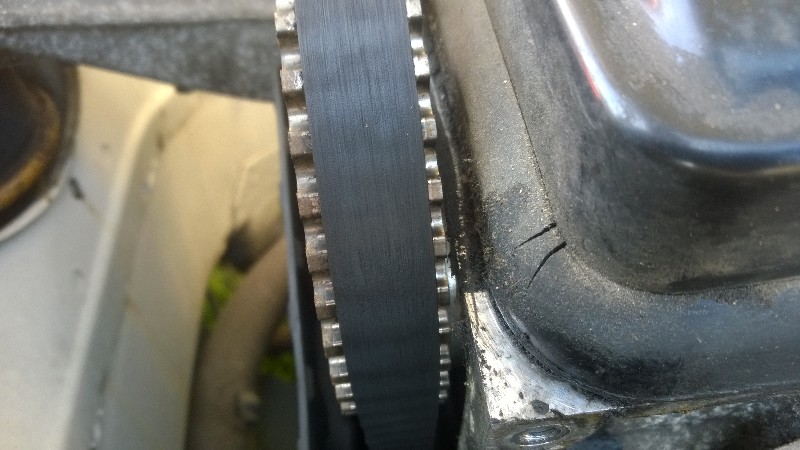

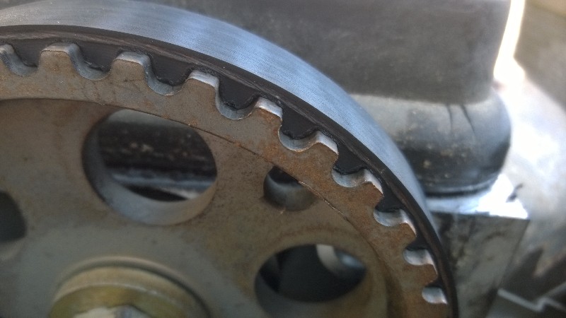

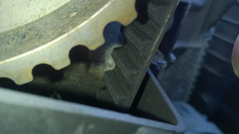

Ça à l'air d’être une super base!Mais comme les autres l'ont déjà dit,il va falloir lui faire une bonne remise à niveau.
Vu le prix du calorstat,il n'y à même pas à réfléchir,changes le quand le circuit sera vidé.
Et avant de continuer à rouler avec jettes au moins un œil à la distri,si elle date de 98 tu va vite comprendre qu'il faut la changer!
(2 vis de 10 et le cache distri sur la poulie d'arbre à cames s'enlève)
Les flexibles de freins ça sera pas du luxe non plus je pense
Bref j’étoffe un peu la liste de Thibault63:
- Vidange + filtres huile/air/essence
- Distri avec galet et pompe à eau + calorstat
- Courroie d'alternateur
- Liquide de frein + les 4 flexibles,et vu la photo le maître cylindre aussi
- Les durites d'essence dans le capot qui doivent être bien sèches, vérifies aussi celles de LDR
- Changer les 4 pneus
- Vidange boite de vitesses
- Vérifier les bougies
C'est beaucoup de chose pas chères (en pièces seules) mais un peu de boulot en perspective

Bonjour a vous,
je vous remercie encore tous pour vos message.
Grace a vous j'ai une bonne liste a checké avant de pouvoir rouler tranquille
Que pensez vous de ma courroie ?
Quant au temp j'en ai, je suis a la recherche d'un travail
mais pour l'argent c'est plus compliqué...
