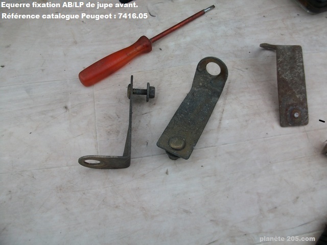

je viens de récupérer un pare choc de sacré numéro,je vais lui mettre des longues portées,je voulais savoir comment elles ce fixent,car je ne trouve aucune information

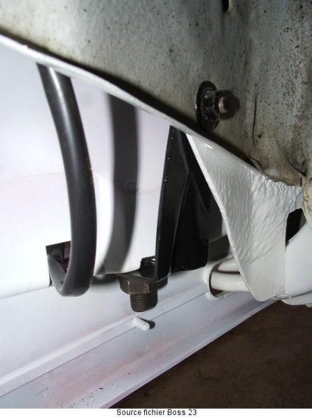

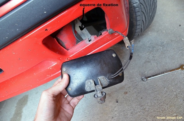

:voyons: Ils sont fixés au châssis par des équerres en métal.
La jupe n'étant pas assez rigide ,sans elles , les AB ou LP éclairent tantôt la Lune tantôt le centre de la Terre. :wink:
C'est ce truc là :
Equerre en place vue de l'intérieur de la jupe.
C'est NFP (Ne Fourni Plus) en concession ,on en trouve encore en casse auto , sinon ça peut se fabriquer .
Des membres du forum l'ont déjà fait : David27 et Thibault63 notamment.
Pour la fabrication des équerres :
http://www.planete-205.com/forum/planet ... 0-285.html
Bon courage. :)

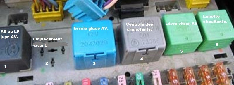

Re: ma petite cj bleu
:voyons: Les schémas électrique de nos 205 sont répertoriés sur ce lien :
http://205d.free.fr/elec/vassis/schema_elec.html
Pour l'emplacement du relais et du fusible sur la plaine de l'habitacle :
Bon courage . :)
