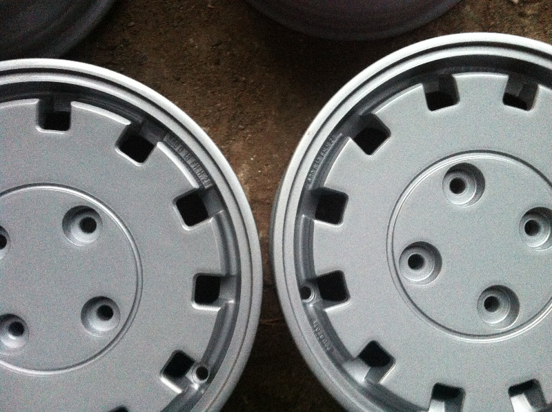

Bonjour a tous ,

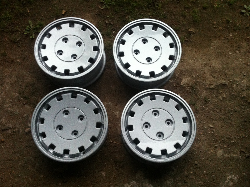

Elles sont arrivées :rirejaune:
J'ai bien scruté , zéro défault .
Y'a plus qu'a mettre des pneus dessus...
205 Génération de 1997 - 175000kms

Classe... pour info tu les as faites refaire ou et pour combien? Car celles de ma rg en auraient besoin

Je les ai fait faire chez un carrossier dans un "bled" a cote de chez moi , la Ferté Milon.
Il a fait ponçage , sablage , peinture et vernis.
Plus réparation , car il y avait une jante notamment , qui était bien grignotée .
Cela m'a couté 150 Balles.
Je ne sais pas si c'est un bon prix , première fois que je fais faire ce genre de travail.

Je ne sais pas non plus mais quand on voit le résultat sur les tiennes j'ai envie de dire que ça vaut le coup!

J'avais payé 100€ pour faire les 4 miennes sur la D-turbo, mais elle était déjà sablées.

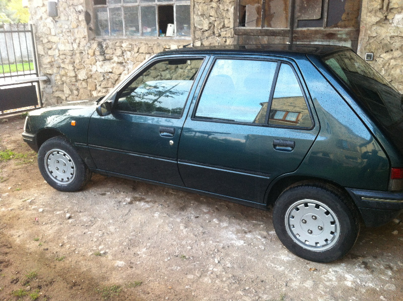

Tout d'abord la voici avec ses nouvelles jantes :
Bilan de l'opération , 100 balles de jantes , 150 de restauration et 50 de démontage remontage des pneus , 300 en tout , glupsss...

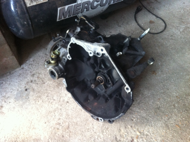

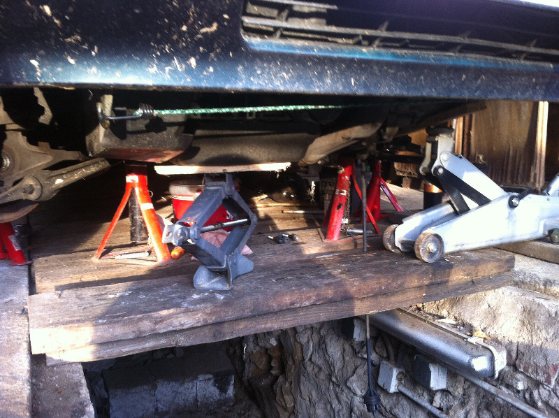

Ensuite au mois de novembre opération embrayage :( :(

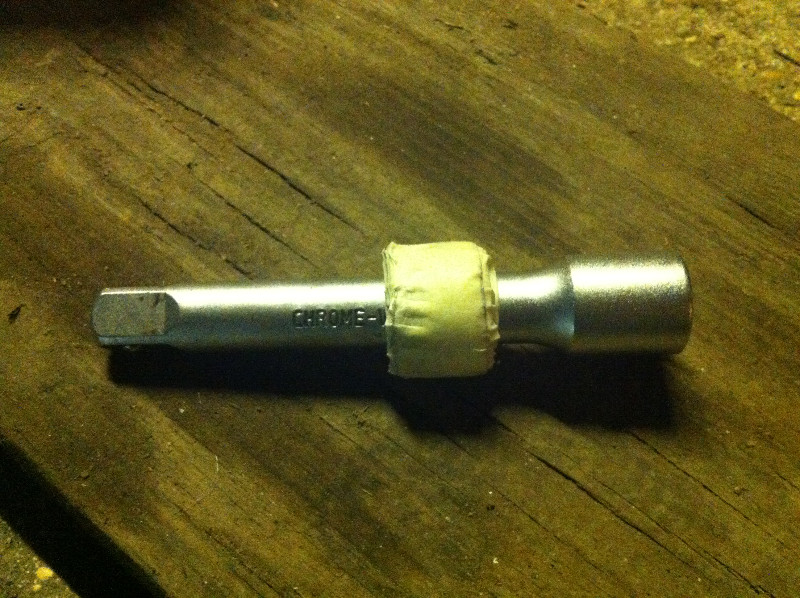

Je suis allé jusqu'au bout:
J'ai pris le modéle de chez Luk , et ce qui est vraiment dommage , pas de centreur fourni :pascontent:
Donc grace au fofo il ya la solution :
C'était mon tout premier changement d'embrayage , je me suis lancé grâce a vous et au super tuto du forum , mais j'ai quand même sacrément galéré , beaucoup beaucoup plus long que prévu , mais bon tout fonctionne , ouf !
