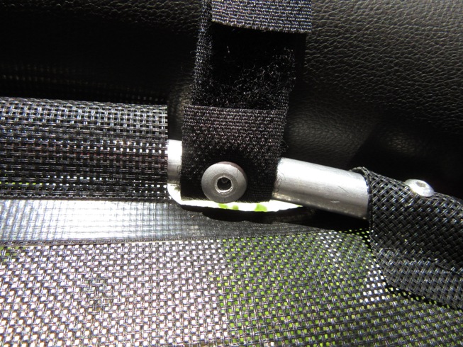

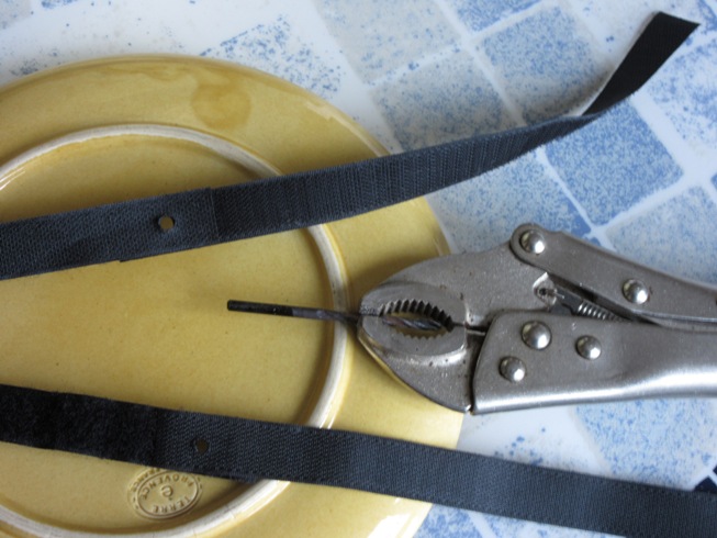

On prend 25 à 30 cm (2 fois, pour chaque coté) de velcro qu'on fait superposer de 3 à 4cm et on fait un trou a l'aide d'un forêt qu'on chauffe.
On fixe chaque velcro a l'aide d'un rivet dans le trou qu'on a fait juste avant.

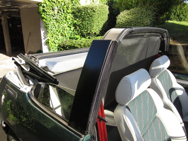

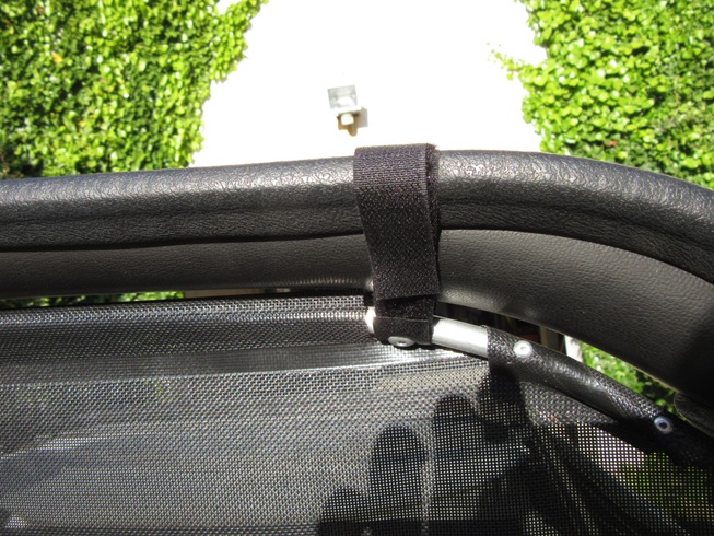

Voila ce que ça donne fixé à l'arceau.

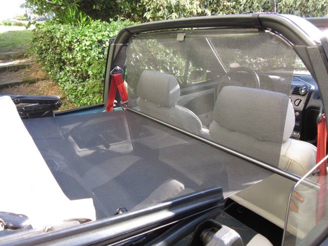

Et le résultat final.

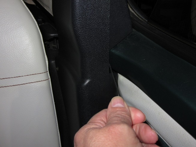

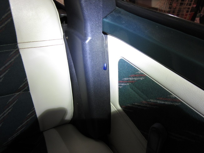

Petit truc (que j'ai piqué à un copain, je l'avoue :oops: ), faire des petites tirettes pour basculer les sièges arrière sans aller se casser le dos depuis le coffre. Les petits trucs bleus sont des embouts de stylo mais si vous avez un vieux anorak tout pourrave, vous pouvez piquez les petits plastiques.

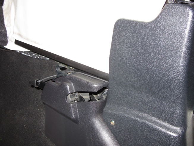

faire passer le fil derrière le point d'accrochage de la plage arrière et derrière le cache vérin comme montré sur la photo et le nouer a la bascule de siège.
il ne reste plus qu'a tirer sur le chevillette et la bobinette.....

:bien: bravo très belle réalisation et belle finition.

Test effectué jusqu'a 140 ce matin, fenêtres arrière ouvertes, c'est incomparable :bien: . Je n'irais pas jusqu'a dire qu'il n'y a plus un brin de vent qui passe, mais je comprend maintenant pourquoi ceux qui y on gouté ne peuvent plus s'en passer. A 90 on peut quasiment dire que rien ne passe. J'aurai du tester avec les vitres arrière fermées. :langue3:
