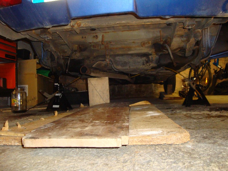

Ensuite afin qu'elle passe le CT, j'ai du lui changer l'essieu et je vais essayer de retaper moi-même l'ancien

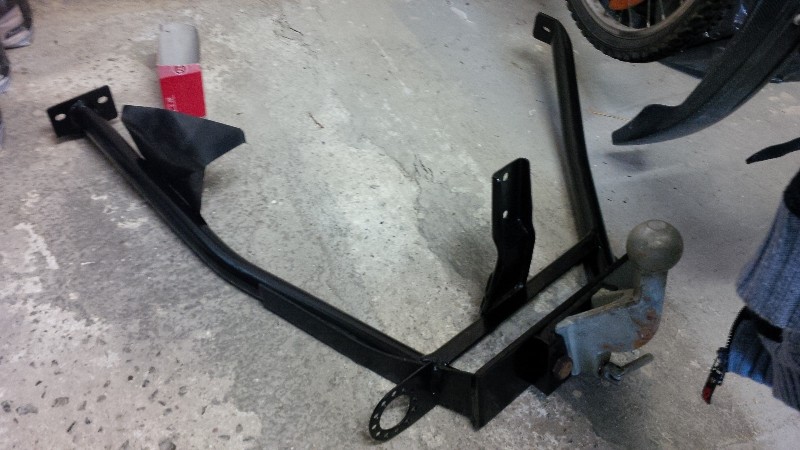

Je lui ai trouvé un crochet d'attelage que j'ai retapé et repeint et qu'il faut que je monte. Il s'agit d'un accessoire d'origine peugeot et je peux le brancher directement sur le feu arrière sans aucun câblage.

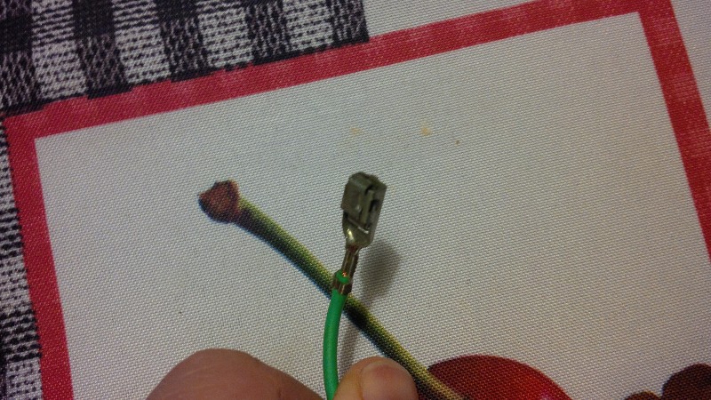

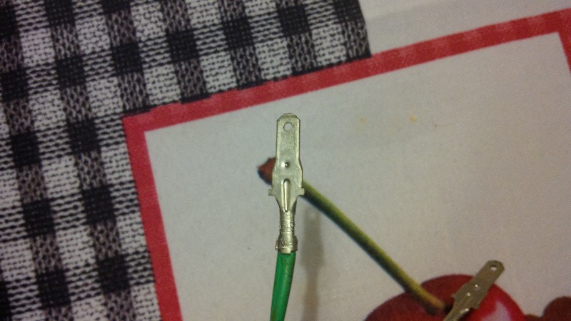

Par contre connaissez vous le nom de cette connectique?
Sinon ma pauvre 205 souffre d'un cancer... la corrosion qui la ronge et qui fait que la tôle juste derrière le phare et sous le bocal de lave glace est complètement trouée. Idem sous le cric...
Le pire est encore au niveau des têtes d'amortos et le contrôleur technique m'a dit que c'était la dernière fois qu'elle passait si je ne faisais rien
Je vais donc l'amener voir un carrossier pour un devis

Sinon pour la connéctique, j'ai trouvé en passant par le service box
J'ai découvert qu'il y avait une partie connectique dans les choix possibles sur la gauche (après 4 ans, il est temps...

! Les 2 passages de roue sont HS et il faut les remplacer en incluant les fixations des amortisseurs.
On a regardé ensemble et effectivement le tournevis passe à travers à plusieurs endroits
D'après son chiffrage ça donne du 2500€ tout compris ou 1600€ si je fais le démontage et remontage et qu'il n'a que la partie soudure et peinture.
Je suis dégoûté, c'est ma première voiture mais la note est salée
. Je ne sais pas encore ce que je vais faire et j'ai jusqu'à mai 2016 pour me décider car maintenant c'est clair elle ne repassera pas au contrôle comme ça!
Le mécano avait même l'air de dire que la tôle risque de se déformer avant d'atteindre le mois de mai
Si vous avez des idées ou des expériences similaires faites moi signe car je ne veux pas me débarrasser de ma voiture comme ça.
Ma petite bleue avait eu un défaut au contrôle technique pour corrosion perforante! Du coup je m'étais dis que je ferais réparer aux beaux jours et pour ça j'ai demandé une inspection avec mon garagiste et le verdict est douloureux
