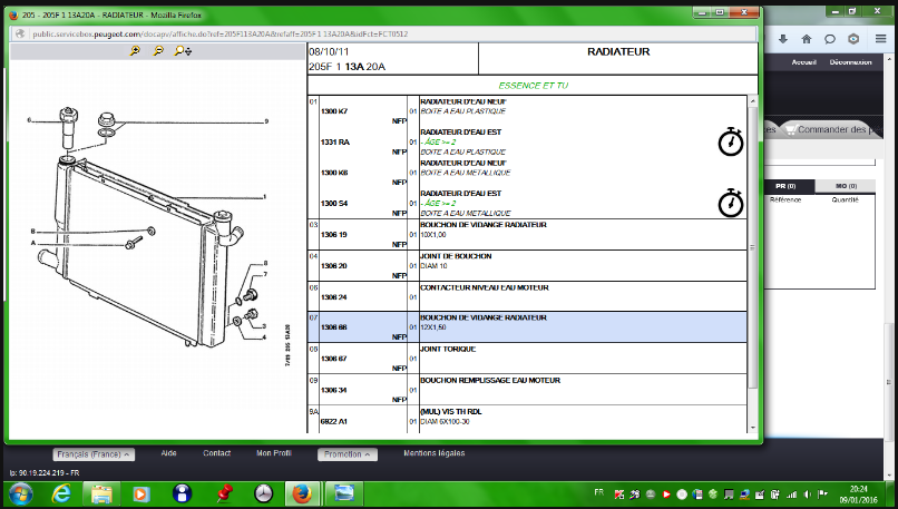

Je vais essayer de voir ça dans le catalogue Peugeot
Mets nous aussi une photo de celui en place ça aide

Références Peugeot d'origine ou numéro OEM :
1300 K 7 avec la boîte à eau en plastique.
ou
1300 K6 sur celui ayant une boite à eau métallique.
La référence 1300 K 5, concerne le moteur XUD 7 ( Diesel atmosphérique).
