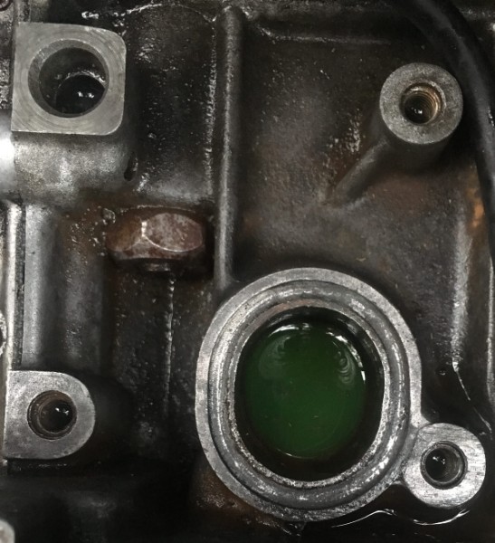

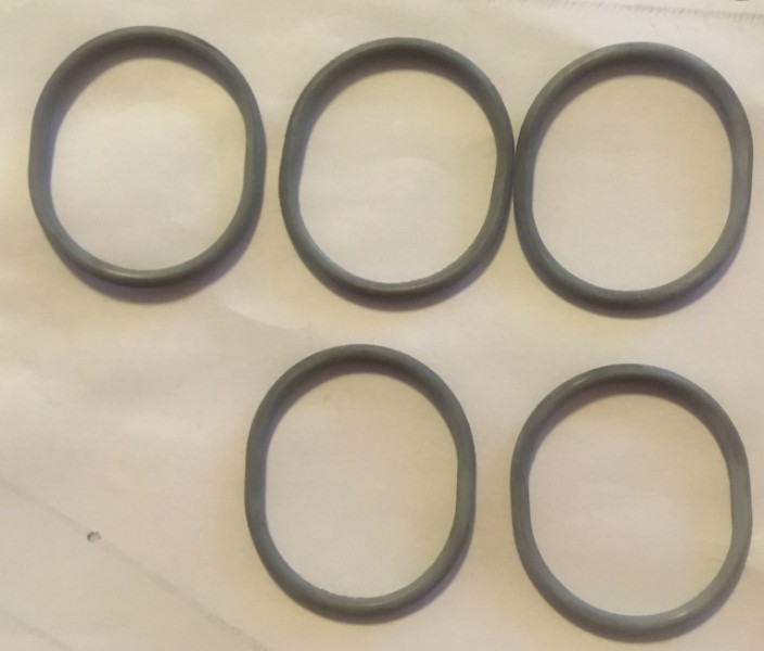

Joint changé mais même résultat ... ca fuit au niveau de la base du support de pompe -> moteur!
Serrage à 1,75da.Nm, ça parait en place ... je pige pas ce qui ne va pas :cry:

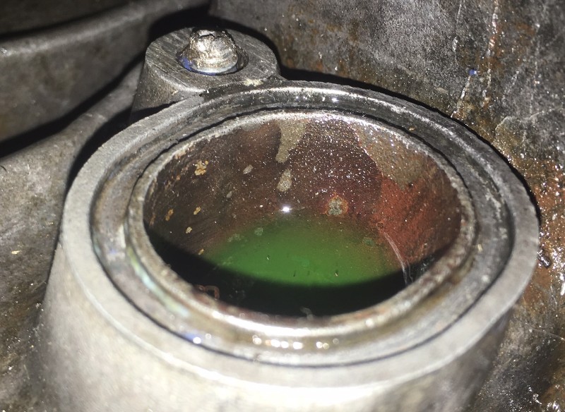

Je démonte la pompe et son support, le nouveau joint toric semble en place
Je compare l'ancien et le nouveau support
La partie haute (gauche sur la photo) de l'orifice semble plus fine sur le nouveau support.
Je vérifie avec les joints toriques
Ça semble très limite sur le nouveau!
Du coup je me demande si ça ne vient pas de la? Pâte à joint + joint torique ça vous semble une solution?
Du style faire un joint avec de la Loctite 5926
:voyons:

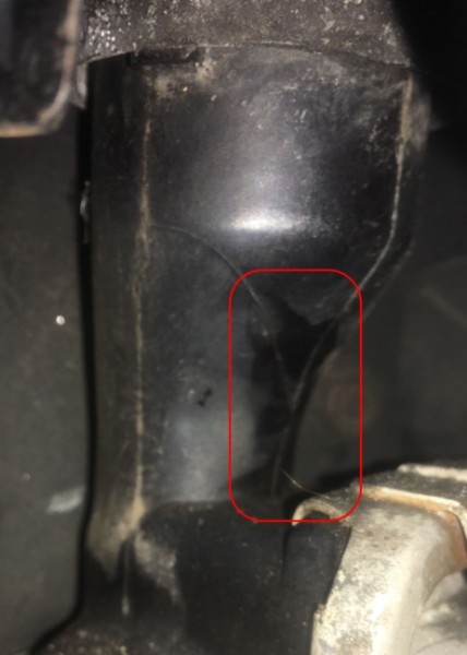

Autre soucis, il semble que j'ai une fuite au niveau du bouchon de remplissage du radiateur, le niveau se stabilise au niveau du radiateur. C'est normal? :0
Il semble fendu à la base ... pas pu voir quand ça coulait mais on dirait bien que c'est ça
Si c'est le cas il semble que la solution propre semble de changer le radiateur

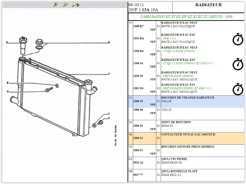

Le mien a sa sonde en haut, version que je n'ai pas trouvée sur le service box, c'est pas du Peugeot? On la trouve où d'habitude la ref sur les radiateurs?
Ca semble le cas (haut) sur les pieces neuves en ventes ... on en trouve pas mal à tout prix, pour Peugeot (sonde basse) c'est NFP!

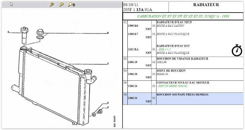

Seule référence trouvée sans démonter mon radiateur: CHAUSSON
Pour mon modèle autodoc me sort ca
https://www.auto-doc.fr/aks-dasis/1724143
mais ca ne colle pas avec le OEM du service box ... dubitatif je suis!
205 CT de 1988 - 133000kms

Pour ton joint fuyard de support de pompe, as-tu essayé de resserrer plus? 2kg, ça semble très léger. Quand la vis se visse bien à la main (filetage propre), j'applique une règle assez simple: j'amène au contact et au moment où ça commence à serrer (la clef bloque sans exercer d'effort), je donne 1/8 de tour et c'est serré.
Tu peux enduire ton joint de pâte aussi. Mais s'il ne porte pas bien... Essayer à la pâte seule?
Pour le radiateur, les schémas ne sont pas toujours exacts. Se fier au références Peugeot ou au pire à tes mesures. Confirmer avec le catalogue de l'équipementier en direct car ça n'est pas toujours bien retranscrit sur les sites de vente.
Pour la position de la sonde, conserver le montage existant.
Si la fuite est confirmée: fêlure dans le plastique, effectivement, c'est mort, faut changer ;(

Le radiateur semble coller au niveau dimensions ... commandé!

Pour le support de pompe ça me semble bien bloqué à 17,5 Nm comme préconisé sur la RTA ... pas envie de carotter la vis dans le moteur!

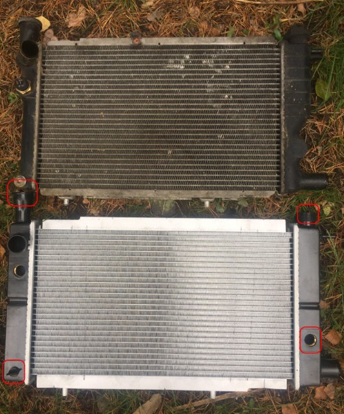

Le jeu des 4 erreurs entre le nouveau et l'ancien radiateur
- les bouchons pas livrés avec
- une ouverture supplémentaire à boucher avec une ancienne sonde
- une visse de purge en plastique ... peu importe car je ne purge pas par là.
Nettoyage autant que je peux avant un 3eme essai (et autant de liquide gaspillé) :pascontent:
J’espère que cette fois ça sera la bonne et que ça ne fuira pas

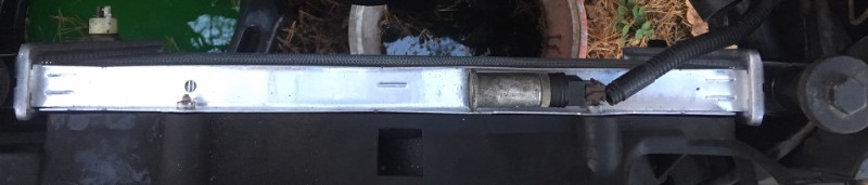

Un détail qui tue ... le crochet de la sonde! Je peux juste la mettre comme ça?
On finit en apothéose le weekend ... celle la je sais pas pourquoi mais je la sentais venir

Pour le clip de la résistance (pas sonde!), tu peux le reporter sur ton nouveau radiateur. Deux coups de perceuse et un rivet neuf.
Faut pas la laisser se balader.
