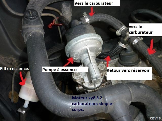

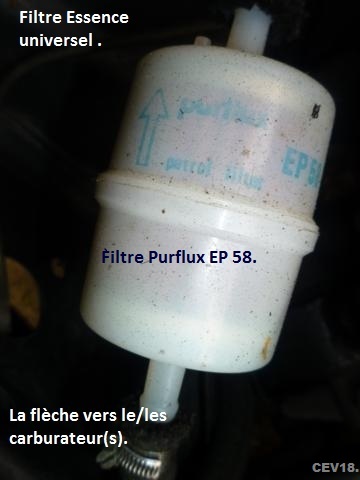

Re: [X-Fiche] Montage d'un filtre à essence
Dans le compartiment moteur Il n'était pas toujours monté d'origine.
Tu peux en mettre un avant la pompe comme ça :
Après la pompe cela ne sert à rien si ce n'est mettre le filtre en pression.
Profites en pour changer les durites à carburant du compartiment moteur, c'est vendu au mètre dans les centre auto,1 mètre suffit largement.
C'est du 6mm de diamètre intérieur.
Pour connaitre le diamètre intérieur d'une durite ,il suffit de mesurer le diamètre extérieur de l'embout mâle sur lequel elle sera fixée et d'y retrancher ensuite 1 mm.
