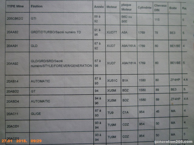

Bonjour :hello:
XUD7 T ( turbo) = plaque moteur A8A / 78 CV DIN.
XUD7 (atmosphérique) = plaque moteur A9A ou 161A/ 60 CV DIN.
XUD9 A (atmosphérique) = plaque moteur DJZ ou 162A/ 65CV DIN.
Re: Moteur 1.9 td origine?
Il n'y a jamais eu de 1.9 Td sur nos 205 ce sont des 1.7td.
