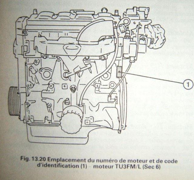

:voyons:
C'est un bloc en fonte, puisque le code et numéro de série sont gravé
Emplacement code moteur sur le bloc en fonte.
Sur le bloc alliage, cela est indiqué sur une plaque rivetée.

Entre KDY et KDZ ce n'est juste une question de dépollution ?

Bon, c'est clair c'est un TU3M.
