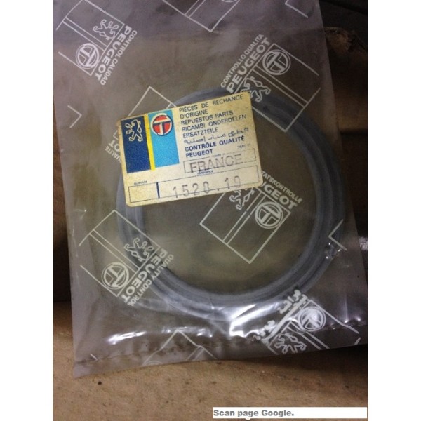

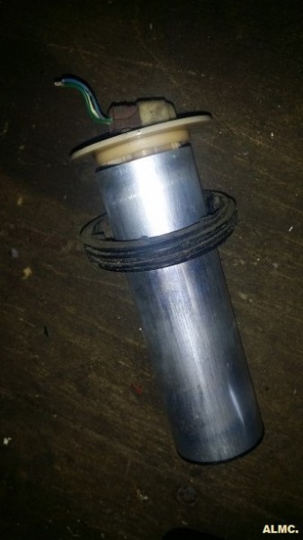

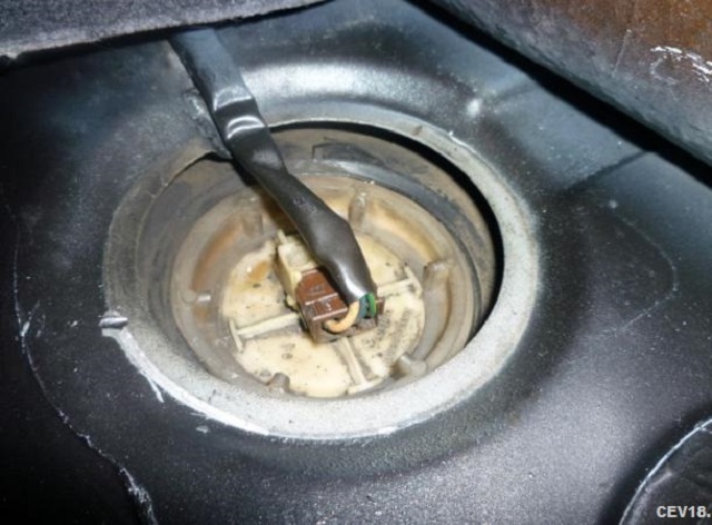

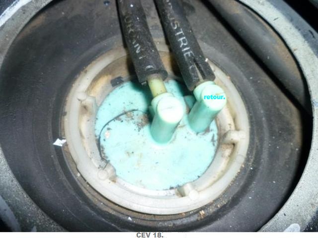

:voyons: Cela peut provenir du joint défectueux de la jauge à carburant, ou bien des durites poreuses de sortie et retour réservoir :
Jauge à carburant.
Durites sortie et retour réservoir.
Joint jauge à carburant.
Le joint est, malheureusement, NFP en concession, la durite étant vendu au mètre quant à elle.
