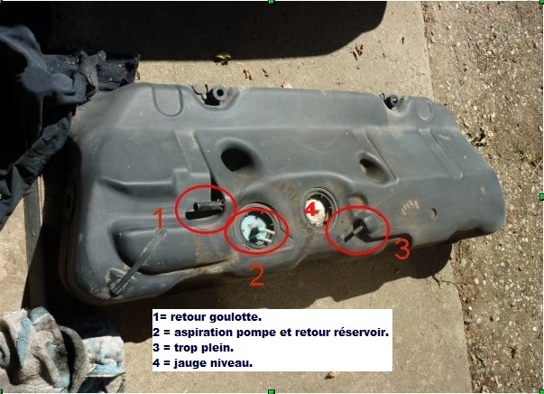

La goulotte et la tubulure de remplissage se présente comme ça :
Et leur emplacement sur le réservoir :
En principe sur les versions catalysées ( injection monopoint) la mise à l'air libre du réservoir est remplacée par un canister.
Le canister étant situé dans l'aile avant droite ou bien dans le compartiment moteur

L'odeur d'essence dans l'habitacle, peut aussi provenir du joint HS de la jauge à carburant , ou bien des durites d'aspiration/retour au réservoir poreuses.
La jauge et les durites d'aspiration/retour au réservoir sont situées sous l'assise arrière droite.
Photos de leur emplacement sur ce topic :
http://www.planete-205.com/forum/planet ... 68409.html
