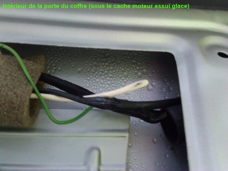

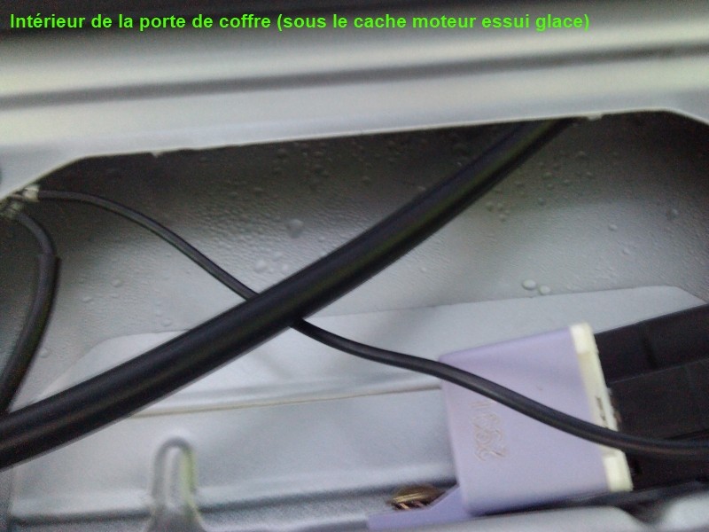

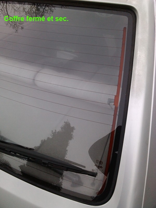

bonjour, j'expose mon probleme !
J'ai actuellement une infiltration d'eau sur l'arriere de ma 205 et apres avoir enlevé le cache moteur d'essui glace arriere, j'ai pu voir que l'eau ne s'infiltré pas par la serrure ni par l'essui glace ni par le trou de la rappe, donc je pense que mon probleme viendrait de mon pare brise arriere (du joint et de la colle d'origine)
j'ai enlevé mes tapis de coffre car ils etaient trempés et l'eau parté direct sous ma banquette arriere (2 grosses cloques de rouille sont apparues)
Je ne pense pas que l'eau viennent du joint en mousse etant donné que des que j'ouvre mon coffre plein d'eau sort par les trous du bas du coffre (les connaisseurs savent de quels trous je parle)
Et j'ai remarqué aussi que lorsque mon coffre est ouvert, de l'eau sort du joint du pare brise et l'eau va se placer là où le becquet des gti se mets ! (pas evident d'expliquer mon probleme sans photo)
Mes Questions:
-Etant assuré bris de glace, es-ce que l'assurance marche pour une vitre de coffre ?
-Le changement du pare brise arriere se fait par collage + joint, mais j'ai pu voir que chez peugeot il ne vendait plus le joint ! comment vont-ils me le changer ? (je veux du neuf si le mien est mort)
-Et au niveau assurance bris de glace, le joint neuf est inclus dans le changement du pare brise ? (si peugeot n'a pas les pieces, je verrais chez l'installateur a domicile)
Merci pour votre aide et renseignement et retour d'experience.

[quote="manu19781"]bonjour, j'expose mon probleme !

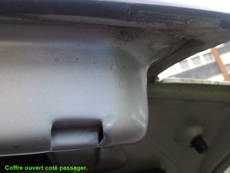

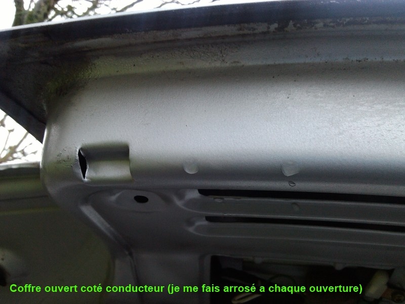

Bonjour
Les écoulement d'eau du hayon donnent directement dans le coffre et finissent naturellement leur course sous les assises AR.
Il ne faut surtout pas les boucher ,mais rechercher la cause de ces infiltrations et y remédier.
Autres infiltrations d'eau possibles,que j'ai eues sur ma GT :
Bon courage dans la chasse à ces maudites infiltrations d'eau.

Bonjour

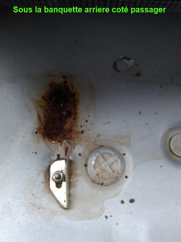

Concernant les points de rouille ( le dernier lien que tu as posté) c'est tout a fait ce genre de rouille que j'ai
Et en ce qui concerne le hayon, ne t'inquiete pas, je ne bouche aucun trou qui est d'origine (meme si leurs emplacements sont bizarres
Je ferais des photos de ma 205 dans la semaine.

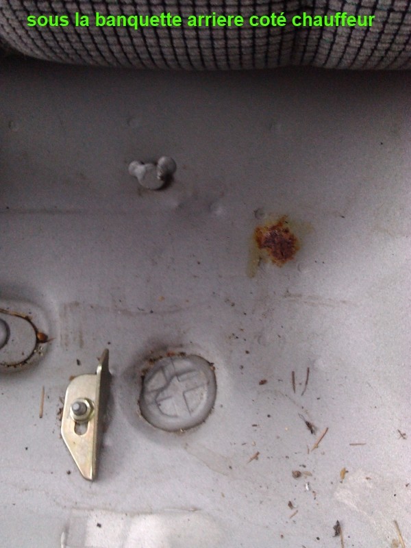

Pour avoir bien pu analyser la structure du plancher, les récurrents point de rouille sous la banquette ne sont pas liés aux infiltrations d'eau par le coffre. C'est simplement dû aux renforts de plancher qui sont pointés sous la tôle de la banquette à ce niveau là. De ce fait, c'est un départ idéal de corrosion depuis le dessous dans cette doublure de tôle. Mon carrossier confirme d'ailleurs mon avis, ayant refait le plancher de ma GTI. Je mettrai des photos prochainement dans le topic de ma restauration pour illustrer ceci.

Shidenkai a écrit :Pour avoir bien pu analyser la structure du plancher, les récurrents point de rouille sous la banquette ne sont pas liés aux infiltrations d'eau par le coffre. C'est simplement dû aux renforts de plancher qui sont pointés sous la tôle de la banquette à ce niveau là. De ce fait, c'est un départ idéal de corrosion depuis le dessous dans cette doublure de tôle. Mon carrossier confirme d'ailleurs mon avis, ayant refait le plancher de ma GTI. Je mettrai des photos prochainement dans le topic de ma restauration pour illustrer ceci.
Oui c'est ce que j'ai pu voir grace a ce lien
--> http://www.planete-205.com/forum/planet ... 56536.html
Mais l'eau qui arrive de mon coffre passe direct sur cette rouille
On est obligé d'enlever le reservoir pour traiter ça ? (je m'attends a avoir un bon gros trou en grattant la rouille)
Re: Pare brise coffre et infiltration d'eau (ajout de photos
Bonjour
Non pas !
On peut y remédier de l'intérieur puisque le départ de la corrosion est situé entre la tôle de renfort ,au dessus du réservoir, et celle que l'on aperçoit en soulevant l'assise AR.
Sur ma GT j'ai traité sans le démonter et avec le réservoir plein ,afin de limiter les risques dû aux étincelles de la brosse métallique.
