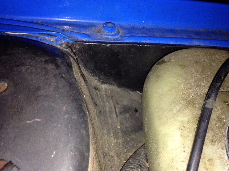

Tu peux nous faire une photo de ce point de masse?

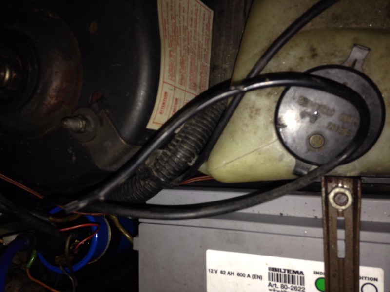

Je viens de jeter un coup d'oeil ... sous la neige :suspect:
Le 2eme fil qui part de la platine va vers l’intérieur de l'habitacle.

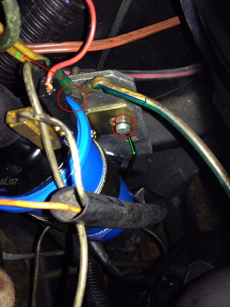

Mon montage actuel de masse semble être:
- moteur-> pole - batterie -> platine montage bobine (flèche bleue)
- faisceau-> platine montage bobine (flèche rouge)
- module d'allumage -> platine montage bobine (flèche verte)
Il semblerait que ma platine de montage bobine (cercles rouges) soit ma masse carrosserie, c'est possible?
Je n'ai rien vu branché à la carrosserie du côté du réservoir de lave glace ni point d'ancrage la ou il devrait y en avoir ... ou alors tu parlais du jet de lave-glace? :gene:
Je peux utiliser la visse de maintien de l'aile? :0

Les morceaux commencent à se coller tout doucement: Le fait d'avoir ma platine de bobine/module d'allumage comme masse générale peut il être le responsable de la chauffe/fonte du module? :shock:

Je ne vois pas grand chose sur tes photos mais ce qui est sûr, c'est qu'il va falloir refaire un montage différent et propre.

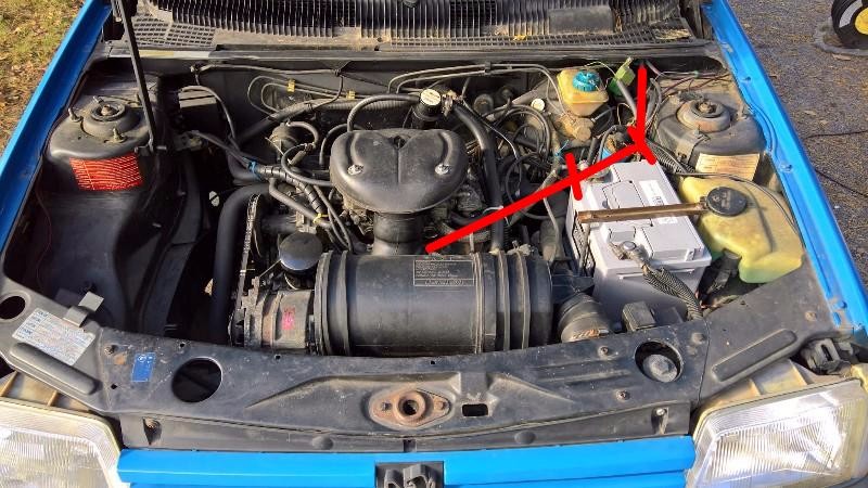

Tu pourrais faire une photo plus globale et surligner le cheminement du négatif?
La masse générale est peut-être autrepart sur les cabriolets :grattetete:

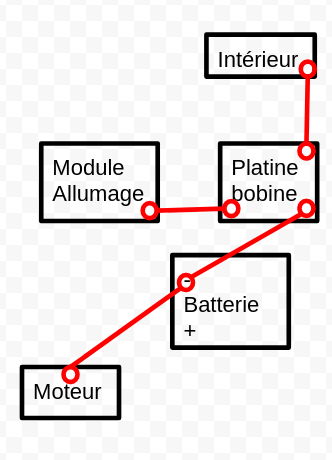

Bon je sais pas si c'est plus clair
Pour faire simple tout semble pointer vers la plaque de support de la bobine. J'ai identifié 3 chemins de masse:
1 - Moteur->batterie->support bobine
2 - faisceau intérieur->support bobine
3 - module allumage->support bobine
Rien vu partant de la platine vers la carrosserie donc la platine visée à la carrosserie est utilisée comme masse générale.
De manière schématique ça donne ça
la derniére montre un fil coupé mais trop fin pour être la masse principale.
