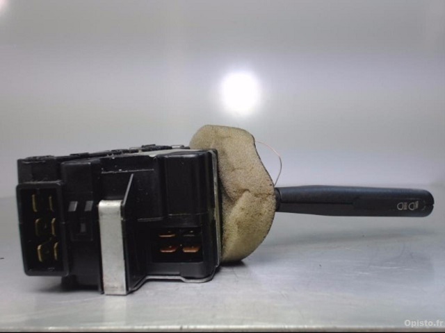

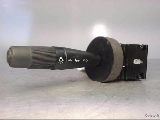

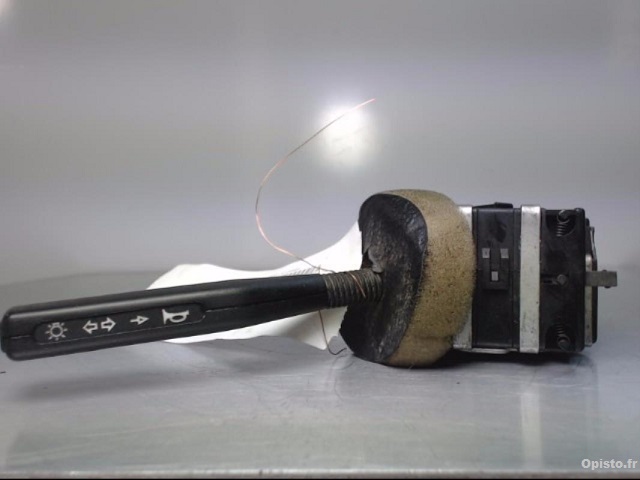

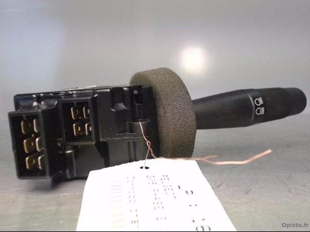

Pas de relais ni de fusible sur les phares, ils sont branchés directement, par sécurité.
Si les pleins phares fonctionnent juste en faisant des appels de phares, ça provient du commodo défectueux.
C'est une panne assez courante :
Pour son remplacement :
http://www.planete-205.com/forum/planet ... 34-30.html
Il existe plusieurs modèles suivant les phases et millésimes.
Phase 1 des millésimes 83 à 87.
Commodo phare/code/veilleuse/klaxon,phase 1 des millésimes 86 et 87.
et ,
Phase 2 des millésimes 88 à 98 :
Commodo phare/code /veilleuse et Klaxon, phase 2 des millésimes 88 à 98.
Bon courage.
et ,
Bon courage.
