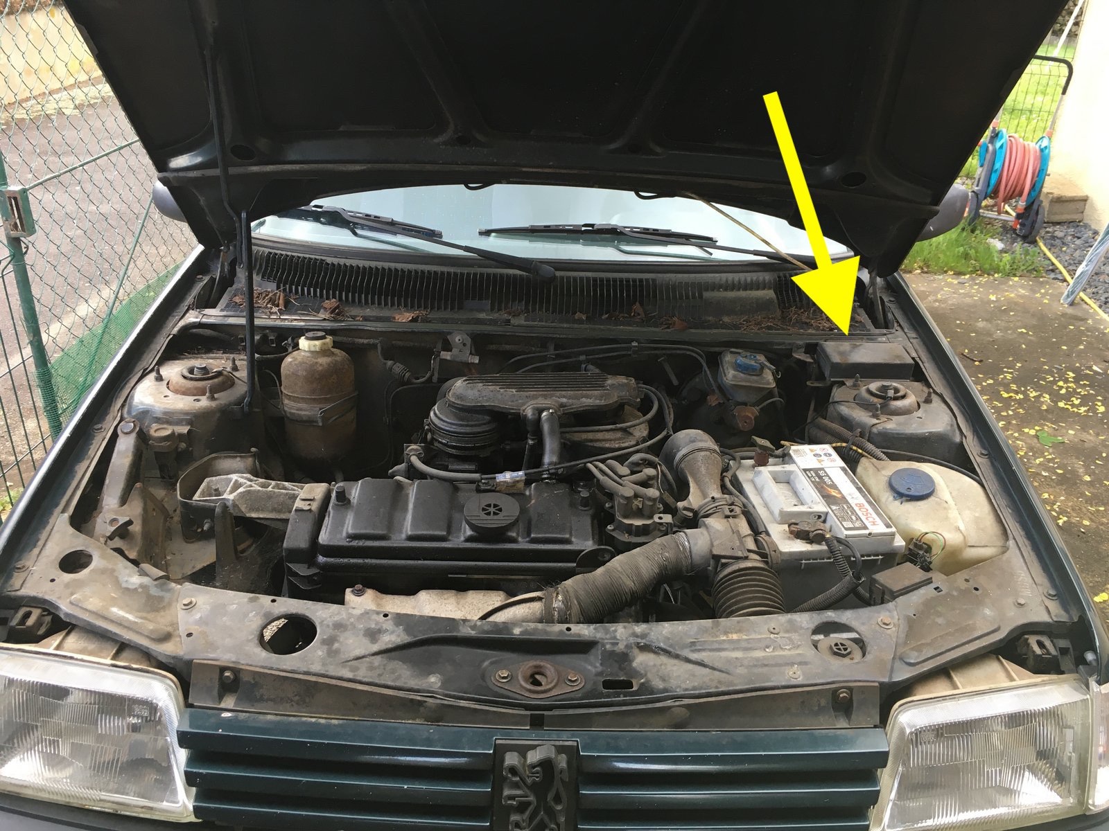

GGD92 a écrit : lun. 18 sept. 2023 09:32Je suis une brelle !!! :suspect: je ne trouve pas ce fameux relai ??
Des photos!
Pas de relais coté conducteur dans le compartiment moteur, dans une boite noire derrière la fixation d'amortisseur ou fixés à coté sur le tablier?
Y a quoi dans cette boiboite?

Ok, Merci,
Quelqu'un peut me détailler ce boitier , car je ne suis pas sur place en ce moment, pour regarder ce boitier ...

Slt
Sur le forum, y a des photos.
Relais

juste pour comprendre et savoir ce qu'il y a dans cette boite ?
zeto60
Messages : 1070
Localisation : Oise
Re: Alim Bobine Jumostatique BAE 04
Message par zeto60 »
Re
Y a plusieurs relais mais d'un modèle à l'autre, c'est différent.
Gestion moteur, ventilation, clim, ect ....

zeto60 a écrit : jeu. 21 sept. 2023 17:40 Slt
Relais
Hello,
Yes, merci, :bien: ... tu peux me donner un lien ?
Merci et bon WE
