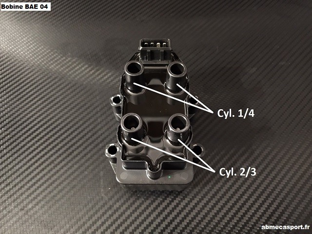

Bonjour à tous, :wink:
J'ai un soucis avec ma belle 205 Sacré Numéro de juillet 1995 qui a 105000km, Moteur TU3, allumage jumostatique.
Après un stockage de 4 mois dans un box fermé, elle ne veut plus démarrer ? le moteur tourne, mais ne démarre pas ? :suspect:
La première des choses, j'ai remplacé la batterie, ... = pareil, pas de démarrage, le moteur tourne, mais ne démarre pas
Après quelques essais, je constate que je n'ai pas d'étincelle aux bougies ?
Je vérifies tous les fusibles et les contacteurs = pareil, pas d'étincelle ?
Je vérifies tous les branchements des fils = pareil, pas d'étincelle ??
Je remplace la bobine jumostatique BAE04 = pareil, pas d'étincelle ?
Je remplace le capteur de PMH = pareil, pas d'étincelle ?
Alors que faire ???
Je m'en remets à vous pour m'aider à trouver la panne,... (calculateur ?)
Une question : la bobine jumostatique est-elle alimentée en 12 volts après contact ? si oui? quel est le fil (sur 4)
Merci, :bien:
Cdt,
Gérard

Si, si. Les bobines jumostatiques ont bien 4 fils HT et il n'y a pas de distributeur d'allumage (Delco).

OK, merci pour vos réponses rapides, ...
Oui CEV, c'est bien cette bobine que j'ai, ... avec les 4 fils de bougies, ...
Ce que je veux savoir c'est le branchement des 4 autres fils (sur l'image en haut) et où se trouve le + après contact, si il y en a un ??

Alim Bobine Jumostatique BAE 04
Message par GGD92 »
J'ai une question sur la bobine jumostatique BAE 04 sur moteur TU3 :
Est-elle alimentée en 12 volts après contact ? Si Oui? quel est le fil 12V sur le connecteur 4 broches ? de quel couleur ?
Merci, :bien:
Cdt,
Gérard
Messages : 4214
Re: Alim Bobine Jumostatique BAE 04
A priori, via le fil numéroté 2 ou 2A, rouge ou orange, qui arrive sur la borne 3 (ou 4) de la bobine.
Le seul schéma pour TU que j'ai trouvé étant antérieur à ton modèle, ce n'est peut-être pas la couleur et le numéro, mais normalement la borne 3 sur la bobine.
Les bobines sont normalement câblées ainsi:
1 (-) -> compte-tours/info régime calculateur/commande par mise à la masse vers calculateur (si jumostatique)
2 (-) -> commande par mise à la masse vers module (calculateur si jumostatique)
3 (+) -> contact/accessoires 12V depuis platine (en 706E) ou repiquage alimentation module
4 (+) -> contact/accessoires 12V depuis platine (en 706E) ou repiquage alimentation module
3-4 (+) sont toujours pontés, 1-2 (-) aussi si allumeur+module ou séparés si bobine jumostatique.
Schémas ici: http://prepparts.free.fr/docs/doc2ter.html
