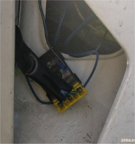

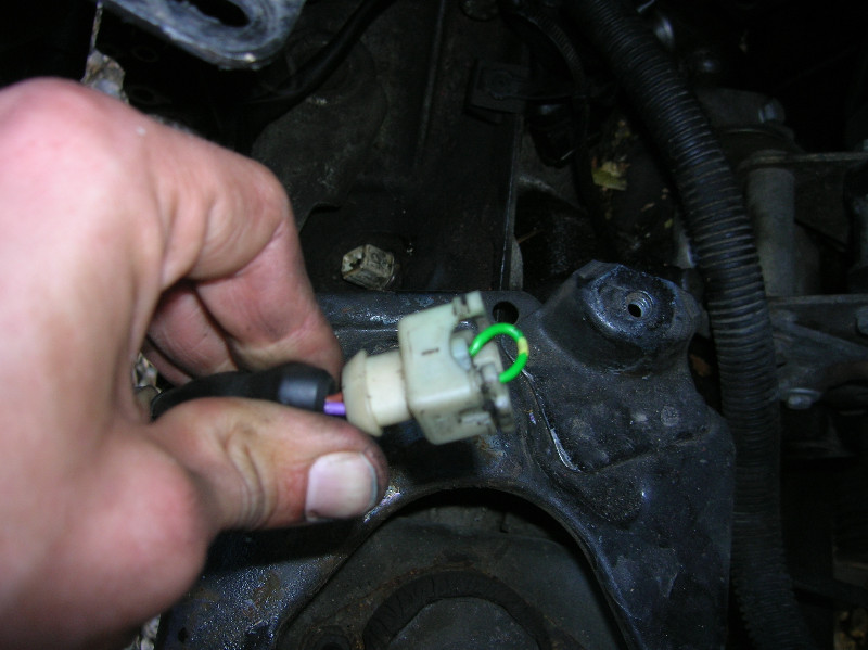

Alors j'ai lu que c'était souvent le contacteur boite qui était à changer, et qu'on pouvait tester en shuntant la connexion, mais soit je fait faut, soit c'est pas lui...
Manip sur la photo:

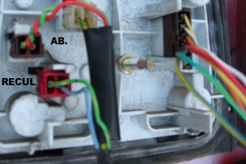

Autre petite question j'espère que c'est la bonne fiche que j'ai testé? :

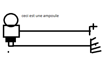

Et sinon débutant mes petites manips en électronique... Comment fait t-on lorsque qu'on a 2 câbles pour savoir s'il y a du courant?
Exemple de truc à pas faire j'imagine mais que j'ai faite en pensant que je pouvait voir les Ampère qui circulait et du coup savoir s'il y a une tension qui circule:

Par contre comme sur l'image pour savoir s'il y a du jus qui arrive étant donné qu'il n'y a pas d'ampoule si je met en V puis masse ça me fait un montage en série, et si je met multimètre en A sur + et masse, j'ai un montage série mais potentiellement beaucoup d'Ampère que le multimètre n'est peut être pas capable d'encaisser (ce que j'ai fait d'ailleurs :bien: )...
En gros, dans mon cas je voulais tester si c'était le phare qui avait un faux contact et je ne savais pas comment faire (comme sur l'image)...
J'avais essayé ça aussi mais ça ne marchais pas non plus sur le feu de brouillard, qui lui fonctionnait: :shock:
J'ai supposé que les clips au bout des fil n'était pas parfaitement conducteur... (peut qu'il faut utiliser un l'ampoule su un suppot et non directement sur l'ampoule?)

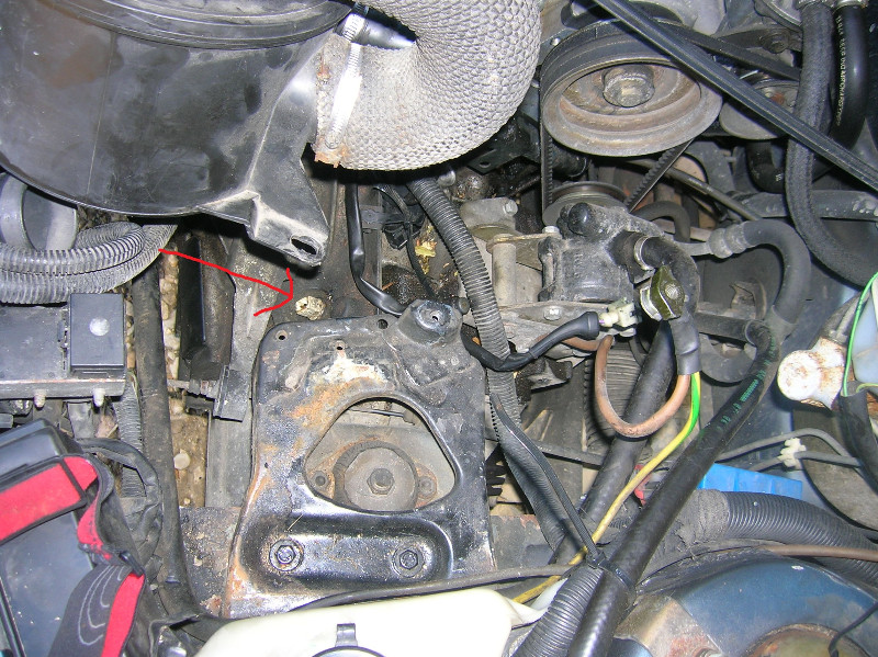

Après ce que je suppose etre le contacteur se situe juste en dessous du bloc avec le filtre à air. Sur la photo on voit que j'ai enlevé la batterie et ce bloc. C'est bien lui du coup? :roll:
Donc si c'est bien le contacteur, je l'ai shunté correctement avec mon bout de fil? Et donc il y a un faut contact à un endroit indéterminé? Et qu'est ce qu'on appel un problème de masse?

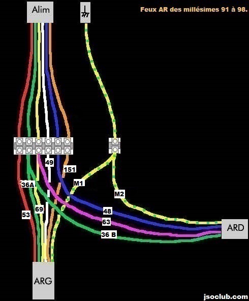

Après je regarde aussi ce schéma: (p.71)
http://205d.free.fr/elec/Sch%E9ma%20%E9 ... %20205.pdf
Je vois bien une masse en bas à droite (peut etre le fameux problème de masse?) quant à savoir où elle est? :mrgreen:
Curiosité sur les chiffre dans les carré? Je ne comprend pas trop.

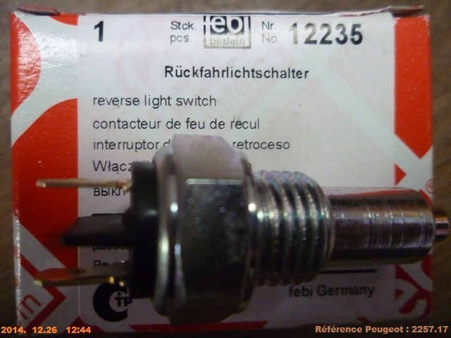

Le contacteur du feu recul se trouve sur le haut de la boîte de vitesses sur ta version .
En neuf ça coûte une quinzaine d'euros TTC .
Pour son emplacement et remplacement :
http://www.planete-205.com/forum/planet ... 23579.html
:voyons: Concernant les chiffres dans les petits carrés, sur un schéma électrique, ils correspondent à l'emplacement de la broche sur lequel le fil d'alimentation se branche ?
Par exemple voici un connecteur de feu antibrouillard de jupe AR :
Sur un schéma électrique il sera représenté par 2 petits carrés numérotés 1et 2 et 2 autres plus grand portant le numéro des fils correspondants ici : 151 et M 151.

Mais du coup en ayant shunté le câble le feu de recul aurait du fonctionner, non? J'avais déjà regardé la fiche technique, mais j'ai pas trop envie de changer une pièce sans avoir diagnostiqué une panne sur celle-ci..

si tu as ponté correctement les deux cosses comme ça semble être le cas sur ta photo, en effet, les feux devraient êtres allumés, le contacteur sur la boite est un simple interrupteur, pour le multimètre, sur la fiche, un des deux file est l'arrivée du +12v, l'autre est le retour vers les feux!, donc, en posant une de tes pointes du multi sur une des deux cosses et l'autre pointe sur une masse, tu devrait voir si le courant arrive déjà à cet endroit!

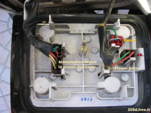

Re: PB feu de recul (fonctionne plus)
Emplacement des masses dans le coffre :
Disposition des connecteurs sur la phase 2.2 des millésimes 91 à 98 :
Faisceaux feux AR de la phase 2.2 des millésimes 91 à 98.
Bonne soirée. :)
