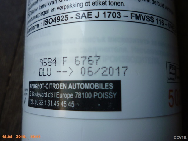

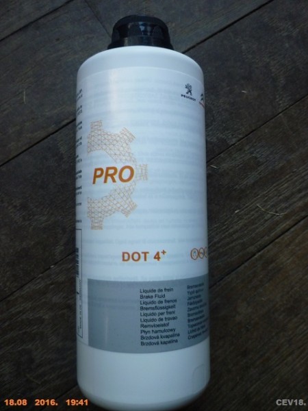

Pour la 205 c'est du Dot 4 :
Liquide de freins Dot 4 Peugeot-Citroën.

Merci pour vos réponses.
C'est bien ce liquide que j'utilise. J'ai l'habitude de prendre celui ci pour mes 204.
