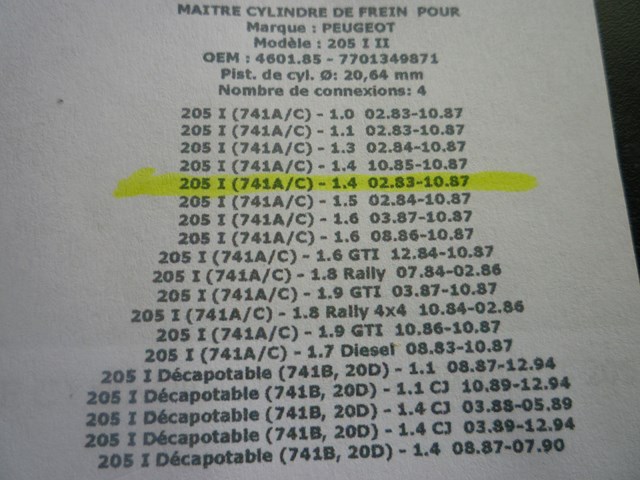

Je commence à regarder le prix des maitre-cylindres. Mais je ne sais pas trop quelle modèle je dois mettre.
Avec la carte grise de ma voiture, oscaro me propose plein de MC différents, en 17.5mm, 19mm et 20mm.
Si celui de ma voiture, il y a 4 sorties, et je lis "BXF 19" d'un coté, et une référence peu lisible du genre "336710 ?2-19" de l'autre...
BXF, c'est un marque d'équipement auto ? Je n'en trouve aucune trace sur le net...
BXF 19, ça voudrait dire que j'ai un 19mm ?
Quelqu'un connait-il cette référence ou sait-il ou je pourrais trouver cette information ? un catalogue de références ?
Re: Pédale de frein molle
Ren a écrit :Je commence à regarder le prix des maitre-cylindres. Mais je ne sais pas trop quelle modèle je dois mettre.
Le modèle 20.6 concernant plutôt les moteurs essence de la phase 1 des millésimes 83 à 87.
Bon courage.

merci CEV18.
Je suis d'accord que les 19mm sont adaptés au moins à certaines "phases II TU". Mais es-tu sur qu'il n'y a QUE ce diamètre sur ces modèles de 205, et aucun autre ?
Sur la plupart des site de pièces auto, ils vendent des 19mm, mais aussi des 20.6 (voire des 17.5 dans certain cas). Même en spécifiant le modèle de ma voiture... Par exemple:
- http://www.piecesauto24.com/matre-cylin ... 20a-c/2296
- http://www.mister-auto.com/maitre-cylin ... _g258.html
- https://www.oscaro.com/maitre-cylindre- ... 76-2397-gt
Dans le descriptif de ces pièces, il y a explicitement écrit que c'est adapté aux 205 phase II. Après, c'est vrai qu'il ne précisent pas explicitement qu'il s'agit de moteurs TU (à part le dernier site). Et leur descriptif n'est peut-être pas exact. Mais quand même, ça me met le doute...
Ces sites ne sont pas fiables ?
- Messages : 3542
Il faut bien comprendre que ces sites ne sont pas tout le temps fiable,ton maitre cylindre est un 19 et même si tu avais un 17.5,cela ne posera pas de problème car un maitre cylindre 19 sera toujours mieux qu'un 17.5 mais vu que ce forum est pour le 100% d'origine,il faut mettre ce que tu as d'origine sur ta voiture,donc si c'est un 19 tu mets un 19,ce qu'il ne faut surtout pas faire c'est mettre un maitre cylindre plus petit que celui d'origine.Ren a écrit :merci CEV18.
Le maitre cylindre 19 n'est pas spécifique aux TU,moi j'ai une 205 diesel de 91 et dessus c'est un 19,sur la visa diesel par exemple ils ont été plus malin chez Citroen,on ne trouve qu'un seul modèle de maitre cylindre et c'est du 20.6,ensuite si tu veux une vrai réponse,il faut que tu ailles sur le service box Peugeot et grâce au numéro VF tu auras la référence exacte du maitre cylindre d'origine.

J'ai regardé pour toi sur le service box et tu as un choix de trois maitres cylindres en diamètre 17.5 ,19 ou 20.6,d'origine il y a du TEVES ou du BENDIX et d'après ta description BXF 19 je suppose que tu dois être en 19 et la référence Peugeot est 4601 A2 ou 4601 97.Ren a écrit :ok. Merci.

Par contre évites de mettre ton numéro VF sur le net.
Moi sur ma 205 diesel c'est bien marqué 19 et voici un sujet similaire au tien:
http://www.planete-205.com/forum/quel-m ... 65839.html.

OK, donc il peut bel et bien y avoir des 17.5, des 19 et des 20.6 sur les moteurs TU... C'est ce que je craignais...
Quel bor!1#!!l
Bon, je pense aussi que c'est un 19mm vue l'inscription.
En tous cas, merci beaucoup pour les références !!
Je vous tiens au courant...

Je déterre ce sujet pour ne pas faire trop de doublon.
Mon problème n'est pas le même que celui cité dans la première question.
J'avais donc un problème de frein. J'ai refait faire un étrier, que j'ai changé ainsi que les flexibles. J'ai purgé une première fois toute seule. En commençant par l' ARD - ARG AVD AVG en mettant un tuyau branché sur chaque vis de purge (une par une ) ce tuyau trempait dans une bouteille avec bouchon étanche remplie de liquide de frein.
Résultat, le pédale est un peu molle lorsque je commence à freiner (mais ça freine quand même au bout d'une certaine course), mais lorsque je pompe elle devient dure et ça freine très bien. Elle est passé au contrôle technique comme ça.
Tout doucement ça s'est empiré. j'ai refait une purge toujours avec le même système de tuyau et d'ordre de purge, mais à deux donc en ouvrant et fermant les vis et en appuyant et relâchant la pédale. Rien à changé.
Si je prends la voiture après un moment sans qu'elle ait roulé la pédale est très molle, je pompe, je freine plusieurs fois et après je peux rouler. La pédale devient dure et la voiture freine correctement.
Je n'ai pas touché au maître cylindre. J'en ai acheté un en 19 . Mais avant de le changer je voudrais savoir si mon problème vient de là ou d'une mauvaise purge ou du mastervac.
J'espère avoir été claire.
Merci pour vos futures réponses.
