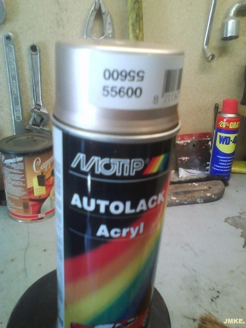

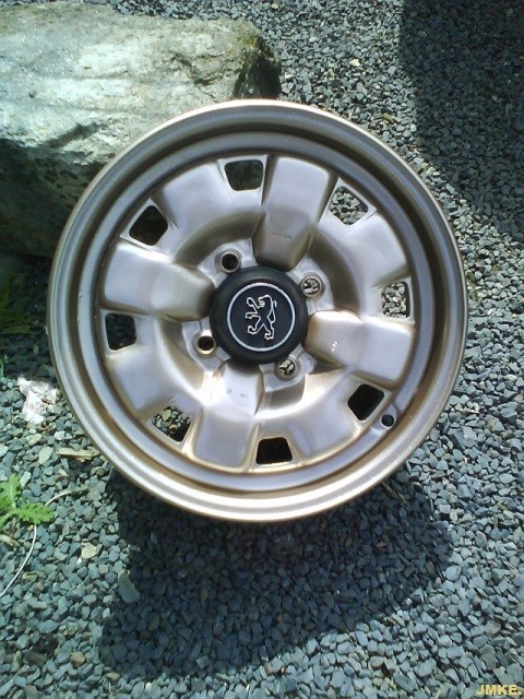

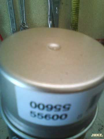

Concernant ce type de jante, c'est du beige FCN d'origine sur la série Indiana et gris FVN, sur les autres finitions :
http://205.yo.fr/FR/205N/5/54A01A.HTM
Des membres du forum ont utilisés du doré 55600 à la place du beige FCN introuvable :wink:
Bombe peinture dorée 55600.
Peinture dorée 55600 sur jante Indiana.
On en parle sur ce topic :
http://www.planete-205.com/forum/planet ... 58982.html
Sinon, le beige Mayfair convient également. :bien:
Bonne soirée. :)
