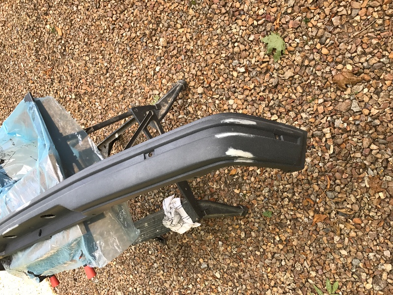

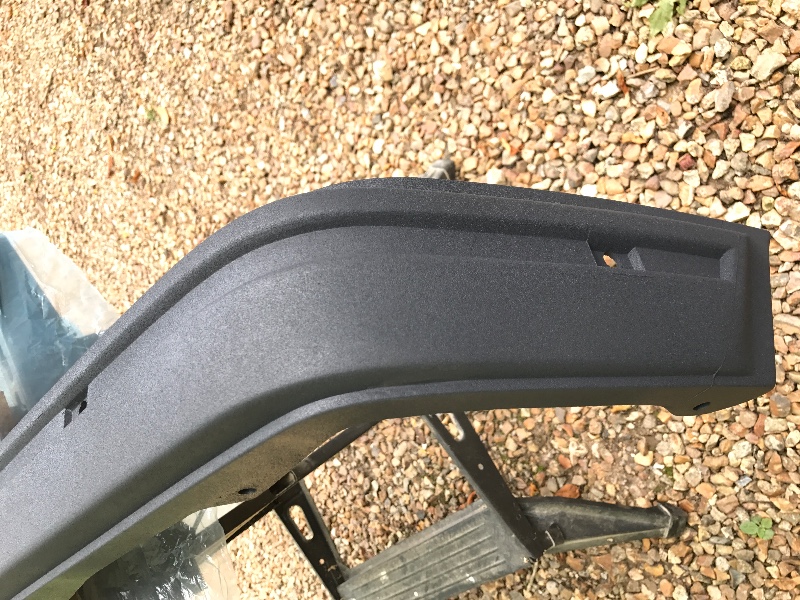

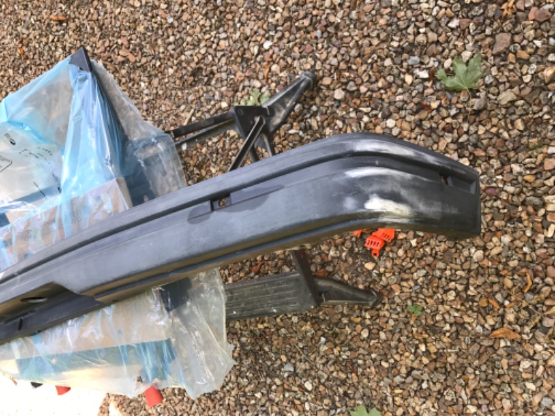

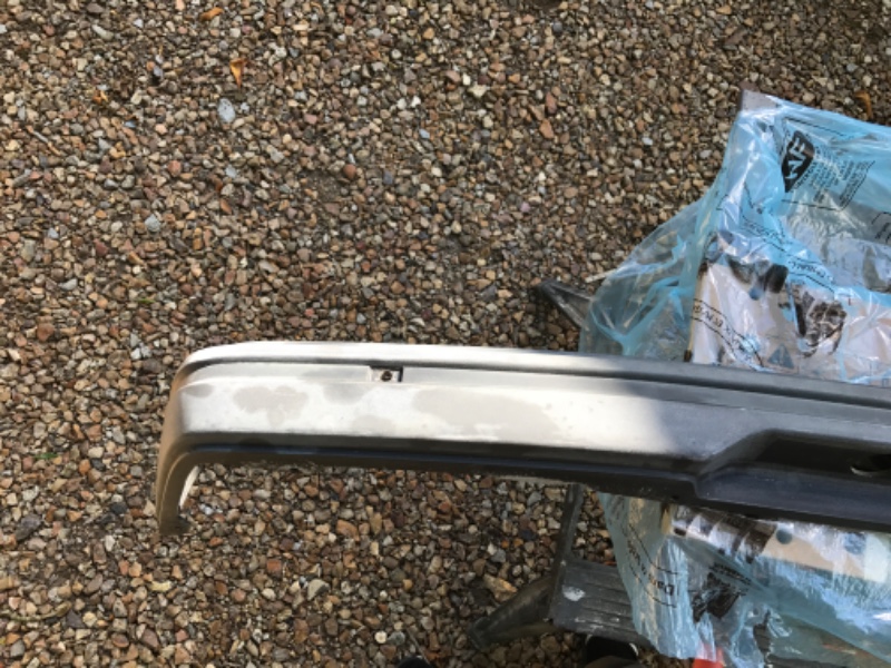

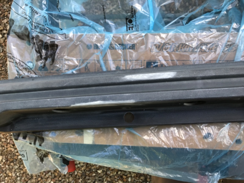

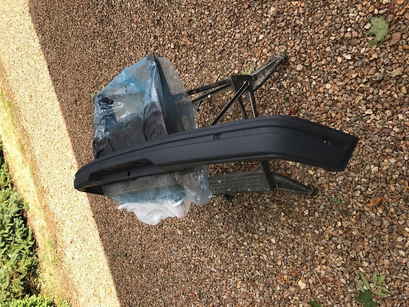

Aujourd'hui c'est peinture. :)
On inspecte les lieux avant de passer le pare choc à l'acétone pour bien le dégraisser avant la pose de l'apret.
Le rendu final me plait plutot bien. :)

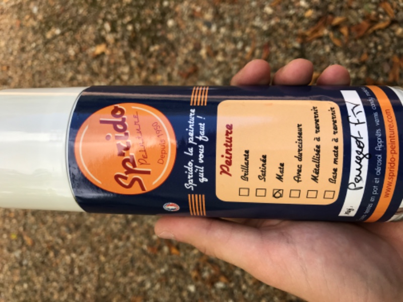

Et le code peinture qui va bien. :)

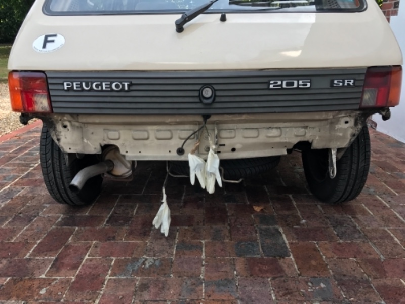

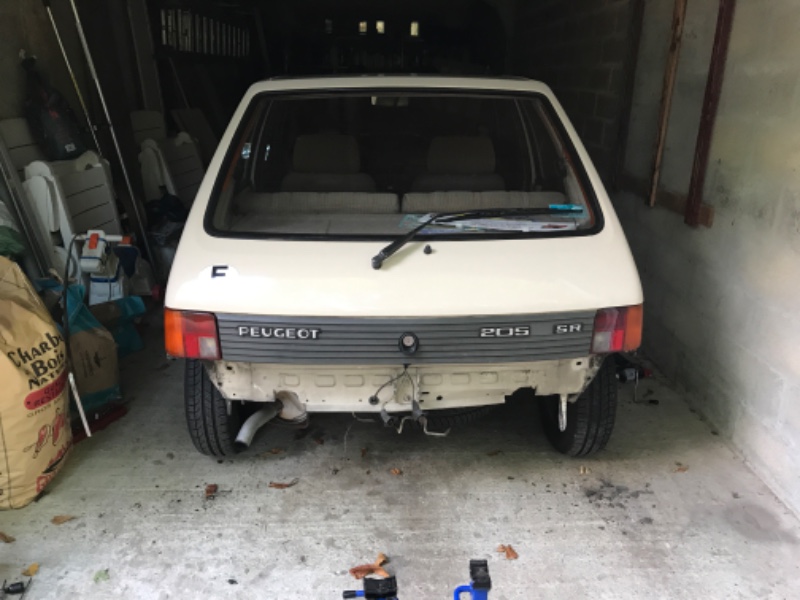

Re: Pepette ma 205 SR de Juillet 85 * On démonte ! *
Hop, le pare choc est tombé !
Non sans mal, c'était grippé à mort et les vis n'ont pas cassé pour autant. :x
J'ai du couper les vis à la dremel. :lol:
Mais c'est fait. ::d

C'est drôle, sur les photos ici, le pare-choc repeint a globalement l'air d'être très proche de la teinte d'origine. :voyons:
Et puis j'ai la même bombe de FTV, elle ne me donne pas cette teinte. Ça doit faire deux ans que je l'ai achetée, aurait-ils changé la formule entre temps ? :???:

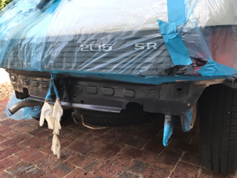

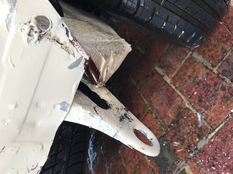

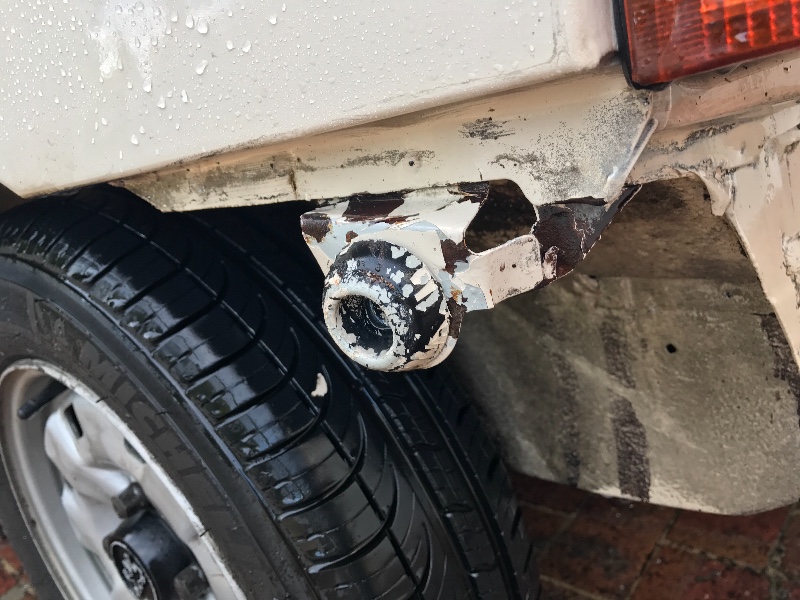

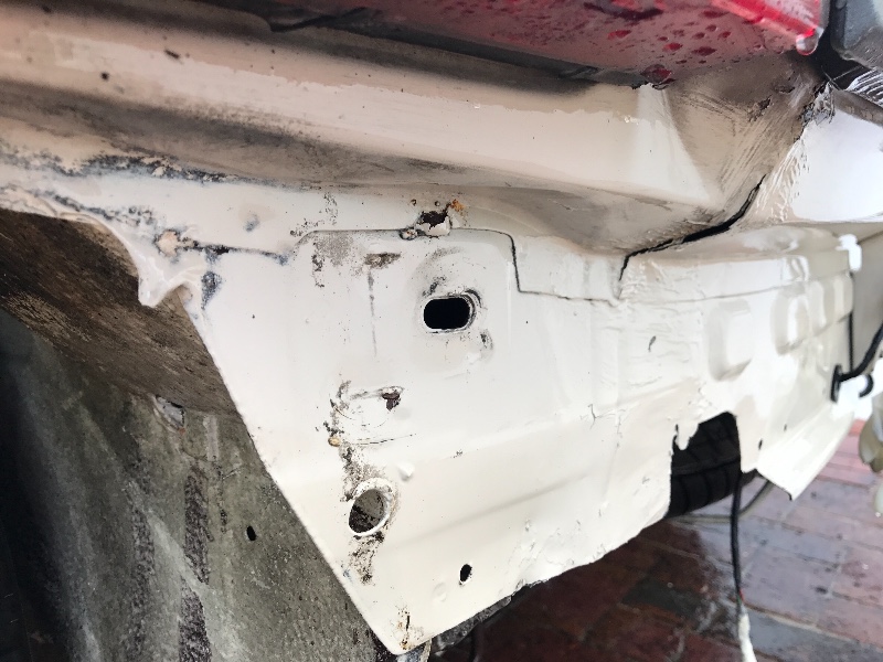

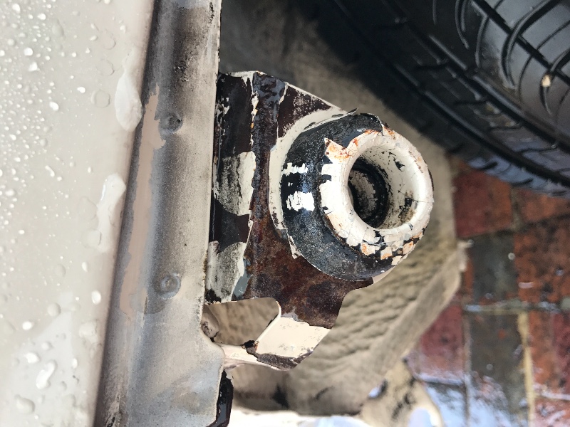

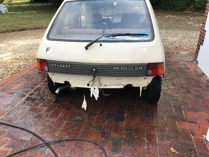

La suite, j'ai voulu nettoyer un coup et dégager toute la peinture écaillée.
C'est là que je me suis rendu compte De quelques dégâts pas réparés en 98. :gene:
Avant/apres, c'est mieux quand c'est propre. :)
Peinture à l'arrache, ils avaient meme pas retiré les caoutchoucs :x

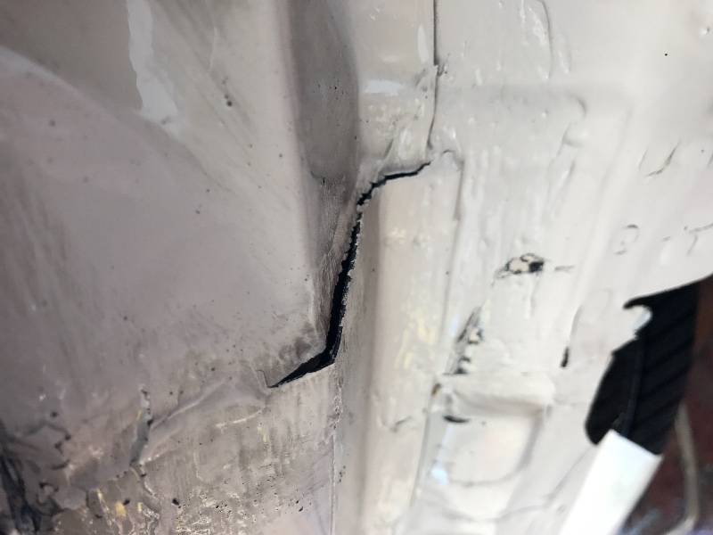

Et La tôle centrale dessoudée des deux côtés. :roll: Image
Pliée également au milieu :?

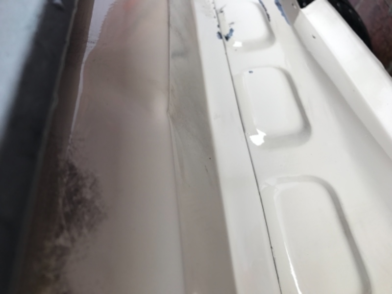

Le pli De La tôle de passage de roue ( stigmate de la Drôme :gene: )
Mastic à gogo.... :roll:Image
Et La pâte centrale du pare choc.... disparue. :suspect:

Shidenkai a écrit :C'est drôle, sur les photos ici, le pare-choc repeint a globalement l'air d'être très proche de la teinte d'origine. :voyons:
Il y'a des chances, ou alors peut être s'étaient ils gourrés sur l'étiquette de ta bombe à l'époque ? :0

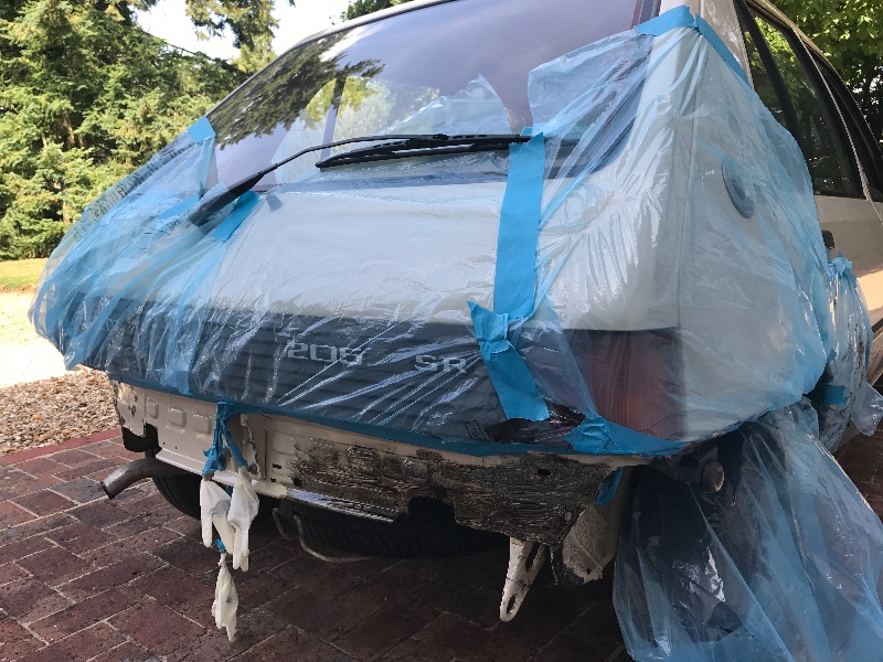

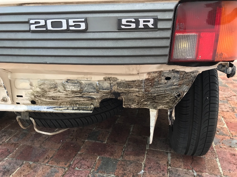

Bon, j'avais dit que je recommencerai pas Avec le telephone mais je fais quand même donc désolé d'avance pour les fautes de frappe. :lol:

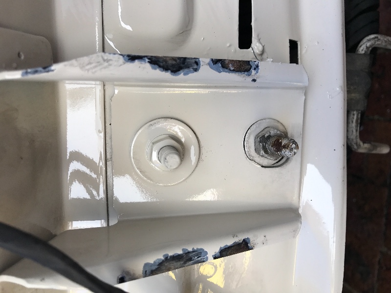

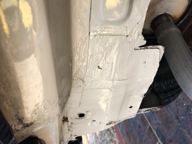

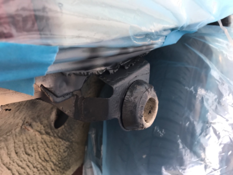

Donc j'ai traité à l'antirouille.
On camoufle ::d
Et peinture. :) bon j'avais Que du gris sous la main mais Ca se voit pas et pour patienter un an.... :roll:
J'attend que ca sèche et je repose le pare choc. :)

la jupe arrière (derrière le spoiler) est bien enfoncée côté passager. Tu ne pouvais pas la remettre un max en forme en tirant dessus?
pour le rendu de la couleur des pare chocs, j'attends de voir une fois fini. Car ayant besoin de changer mon pare choc arrière (qui n'était déjà plus celui d'origine), si ça semble ok, je ne m'embêterai pas à chercher absolument un gris clair des 1ères 205 :cote:
par contre t'as bien badigonné d'antirouille, même sur la peinture! t'avais des actions chez Julien ou frameto? :lol:
question : la rappe à fromage c'est aussi la même teinte que les pare chocs? ou c'est + clair?
