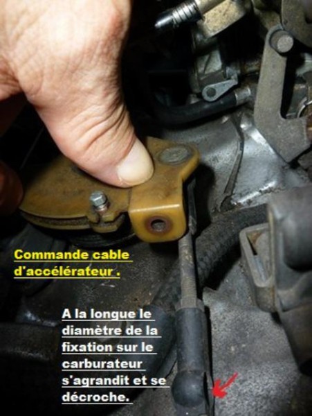

:voyons: Vérifier que le câble d'accélérateur ne soit pas détendu ou décroché.
En ce cas , on a que le ralenti à vitesse réduite, impossible de doubler ou d'accélérer. :roll:
Cela m'est déjà arrivé sur ma GT, à moteur XY8, de conception différente aux moteurs TU 3S et XU 5M, montés sur la version Roland-Garros toutefois.
Commande et biellette du câble d'accélérateur sur moteur XY8, d'origine 104.
