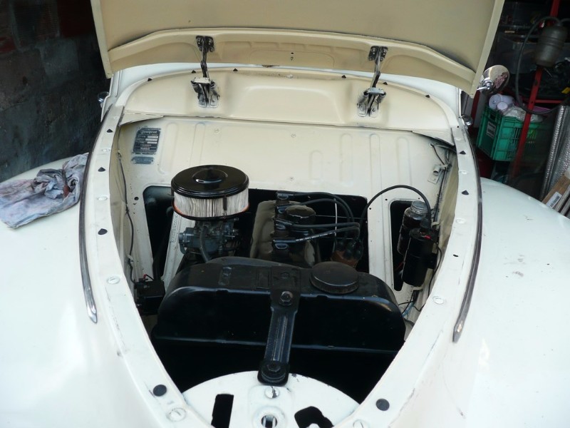

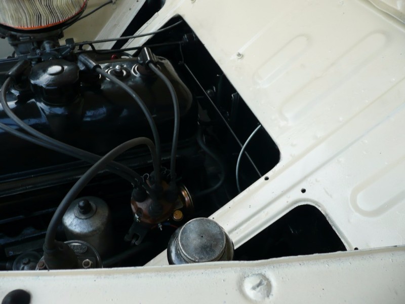

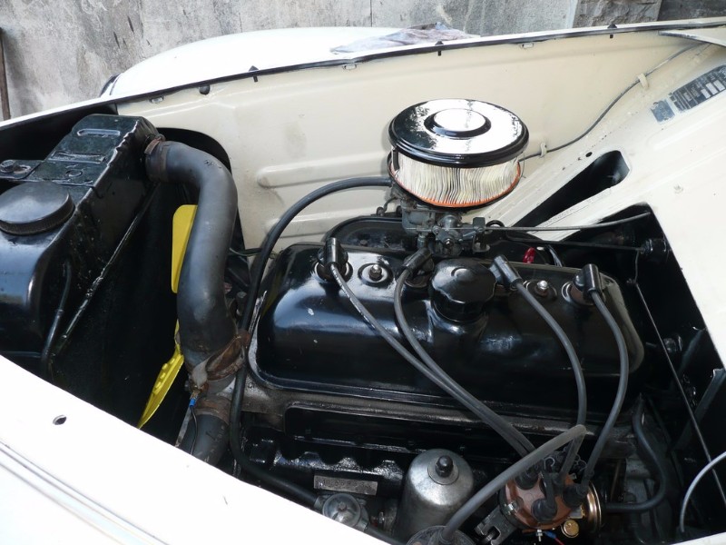

Avant...
Aprés....
Et ça tourne...

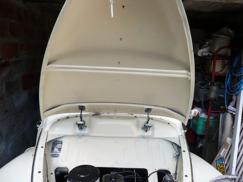

Re: Peugeot 203 Domdej
Salut Dom', génial tout le travail que tu as fait :bien: !
La peinture du compartiment moteur, bombe ou pétard ?
domdej
Messages : 1919
Localisation : Essonne
Message par domdej »
Bombe, mon bocal (en plastique) du pistolet c'est cassé. :(

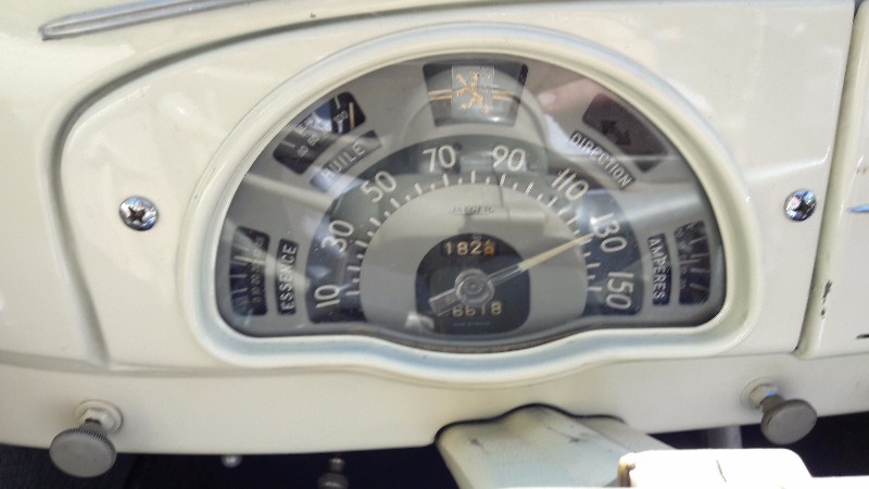

120 Gps sur 4 voies...
https://youtu.be/wRgr6FEVWYk
205 num 2 Surnom: Ma definte
Moteur: 1.6 de 80 (XU51C)
205 Open de 1987 - 180000kms
205 num 1 Surnom: ma belle
Moteur: 1.4 de 75 (TU3F2)
Messages : 4272
tu ne t'ais pas fait prendre au radar avant la descente sur la N104 ? :D (à 0.51s)

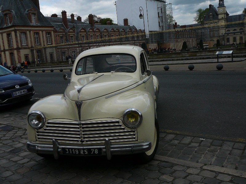

Calandre repeinte, ça ne choc pas...

Elle est pas belle ma belle ?

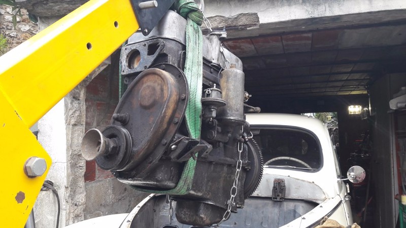

début des hostilités....

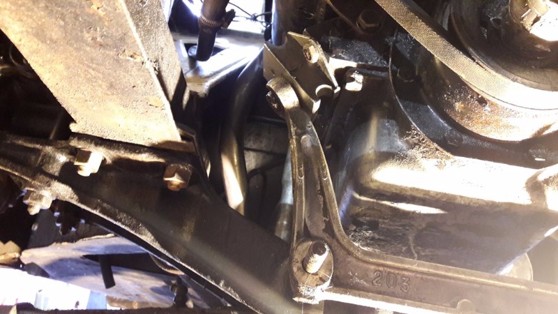

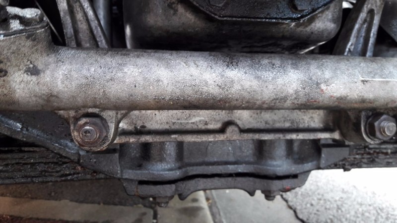

Ce weekend pose du support moteur a l'endroit ... :oops:
Je ne comprenais pas pourquoi ça tirais sur les supports moteur... Ben le berceau je l'ai monté a l'envers, maintenant c'est beaucoup mieux en en confort aussi, plus de vibrations.
Et franchement je me sent soulagé, je ne comprenais d'ou venait le problème avec le mixage de sous ensemble de divers générations, le doute était là...
Avant:
aprés

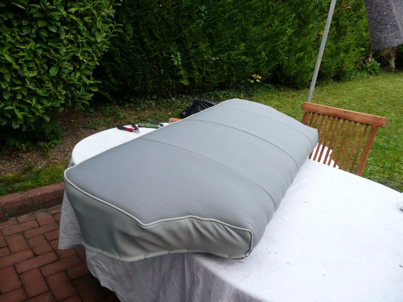

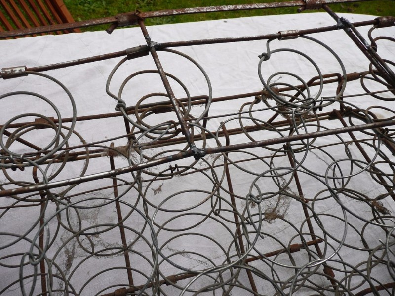

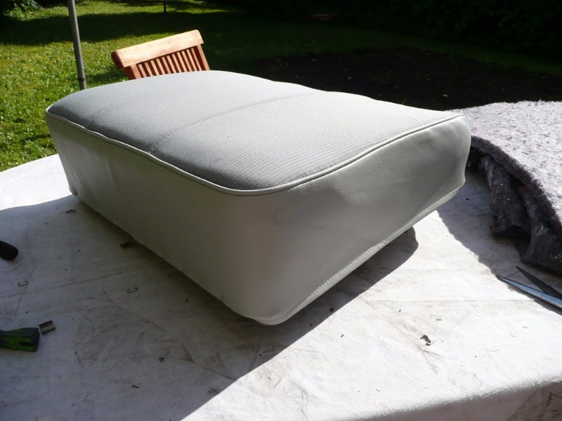

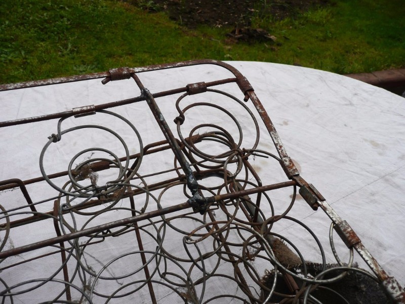

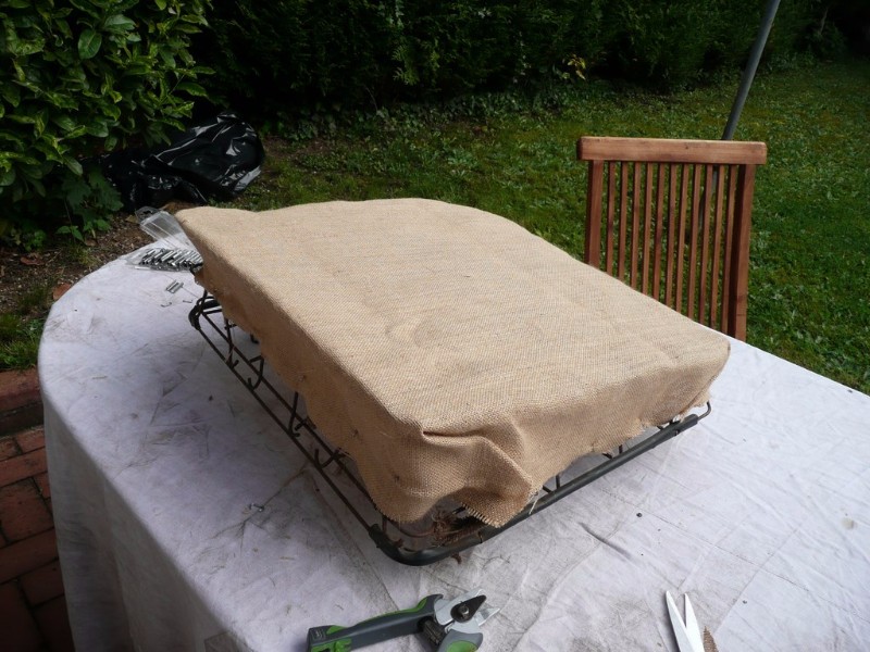

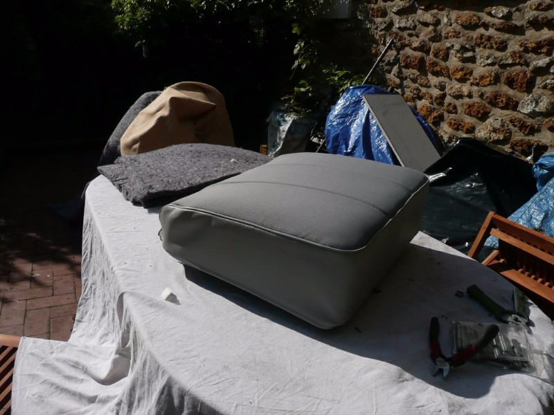

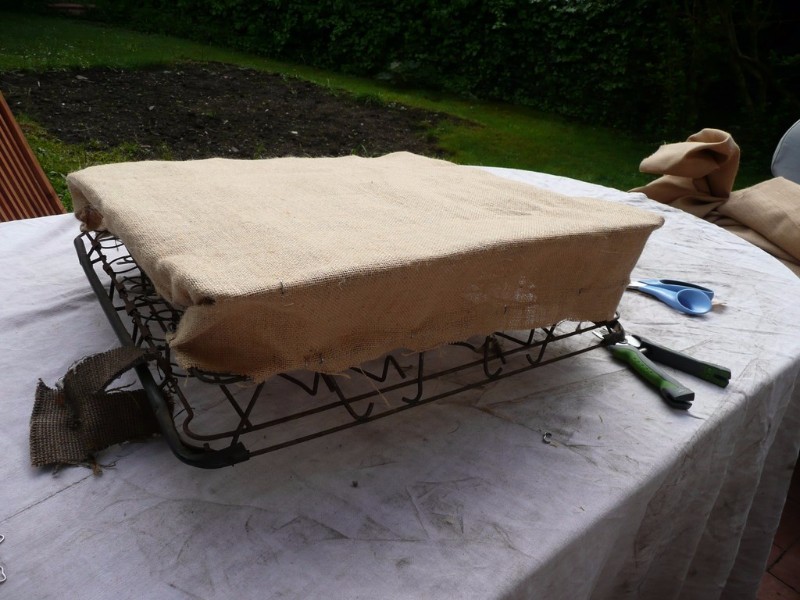

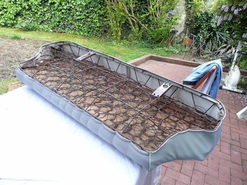

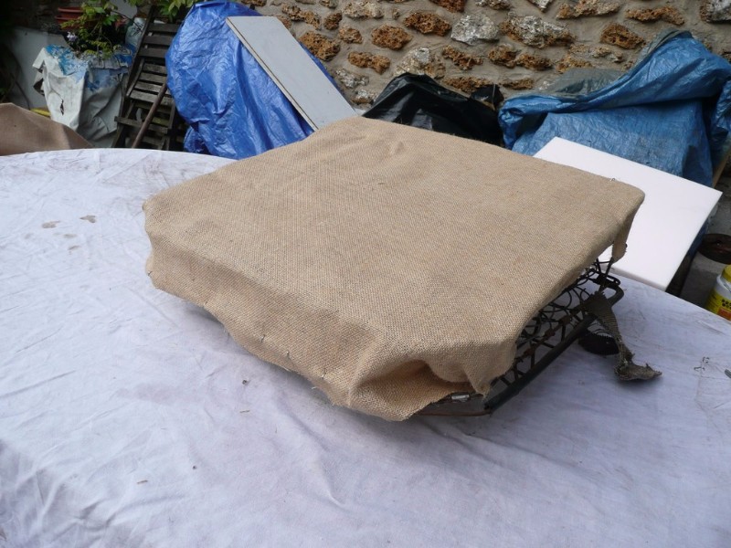

Et comment refaire une assise de siege...
soudures

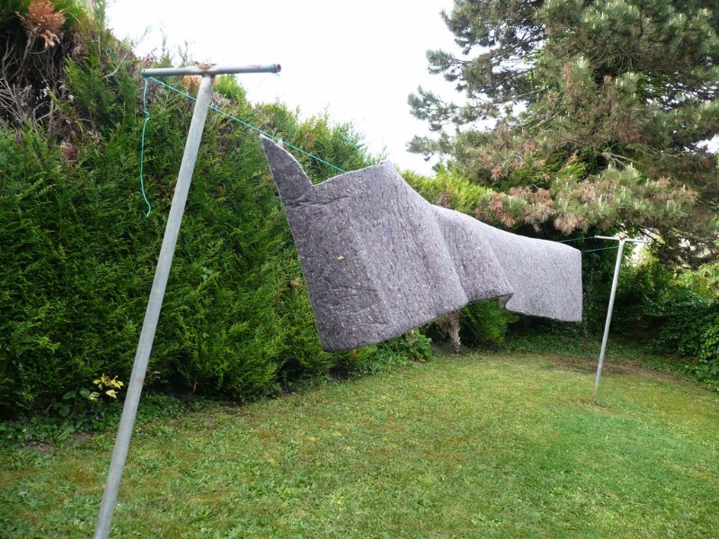

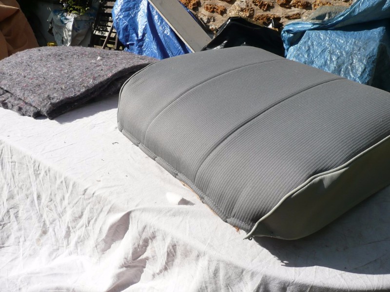

Protection toile de jute

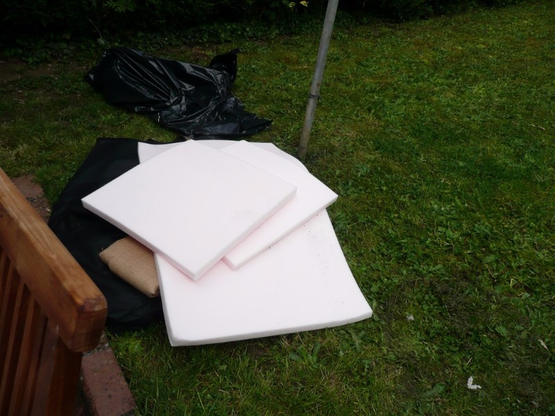

Garnissage mousse bultex et ouate.
Pose de la housse.
