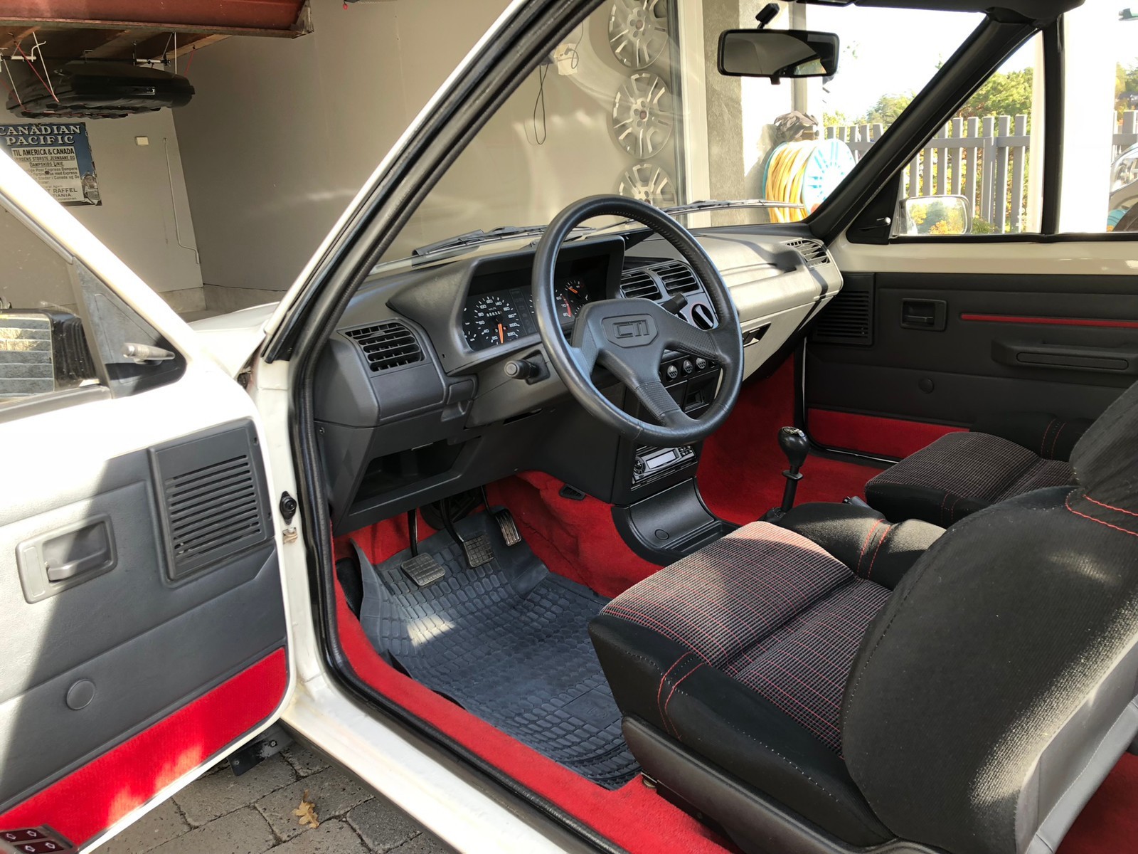

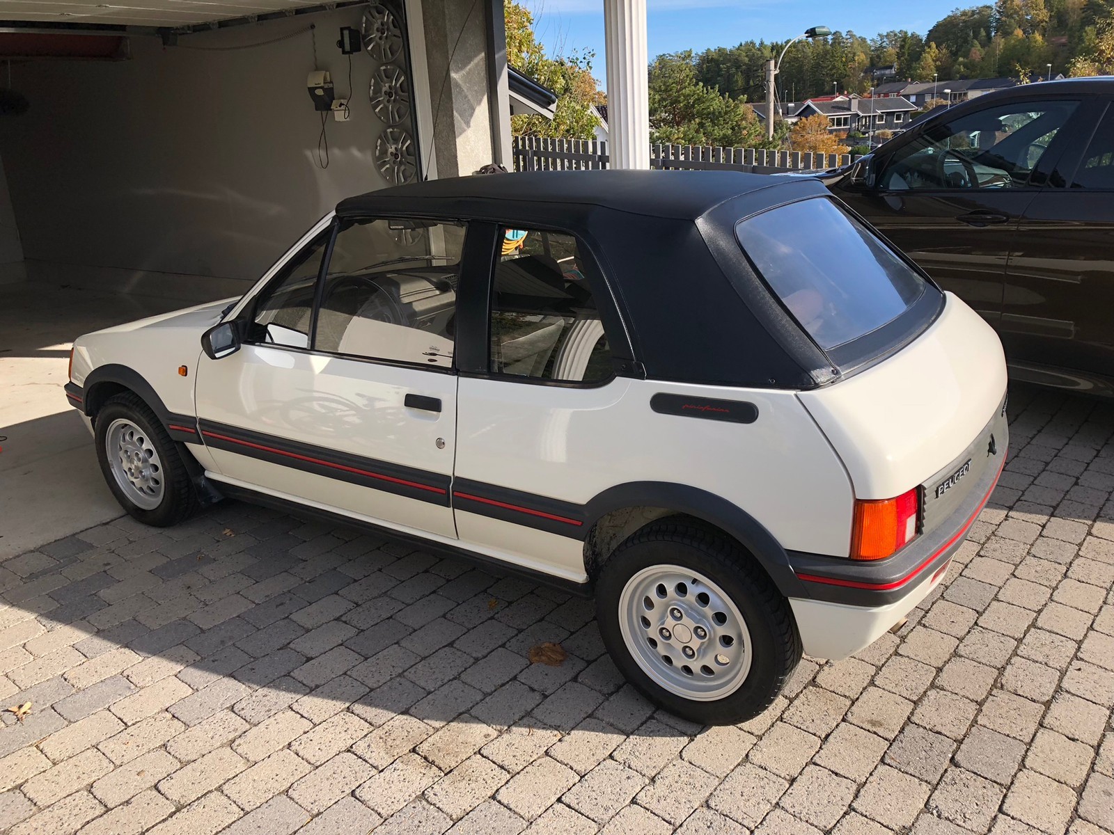

J'ai trouvé cette 205 à acheter d'occasion mais je trouve qu'il y a des choses étranges avec. L'habitacle est de deuxième génération n'est-ce-pas ? Et les sièges, ils sont vraiment en tissus et pas en cuir ? Voilà, si on peut m'aider je serai ravi ! J'hésite à l'acheter... Elle est dite de 1988, avec 8 propriétaires mais seulement 87 000 km que j'ai pu vérifier.

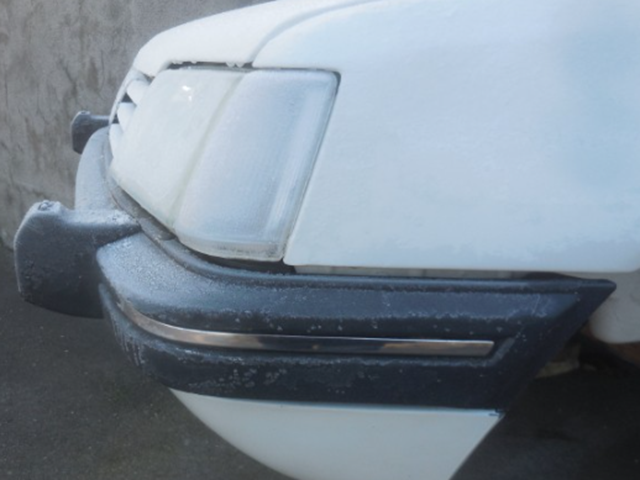

Extérieurement elle correspond bien a une phase 2.1 de 1988 avec l'ajout des répéteurs de clignotants sur les ailes avant.
Cet élément était obligatoire dans certains pays, dont l'Italie .
Les feux arrière restylés et clignotant avant blanc furent montés en juillet 1990 (AM 91).
Ce tableau de bord et le volant 3 branches furent montés à partir de Juillet 1987 (AM 88).
Concernant les selleries :

Vu les répétiteurs c'est un modèle export donc éventuellement un XU5J 105ch Pulsair dépollué type moteur 180Z.
En tant que modèle export quelques petites variations sont aussi possibles sur la sellerie par rapport aux modèles France qui nous servent de référence.
Il faut regarder si la banquette ar qui est spécifique au cabriolet correspond bien aux sièges av qui eux sont standard et donc facilement changés.
On dirait que le bas de caisse a été complètement peint en noir au lieu de l'être à moitié, ça fait aussi bizarre que quand il est entièrement repeint ton caisse mais c'est plus difficile à corriger.
Au passage le blanc des cabriolets tire plus sur le jaune que ceux des berlines.

Ce qui m'étonne beaucoup dessus c'est l'habitacle avec le monnayeur de phase 2, les commandes centrales de phase 2 et la boite à gants de phase 2.

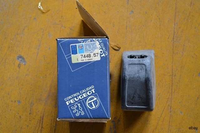

Lave phare également :
