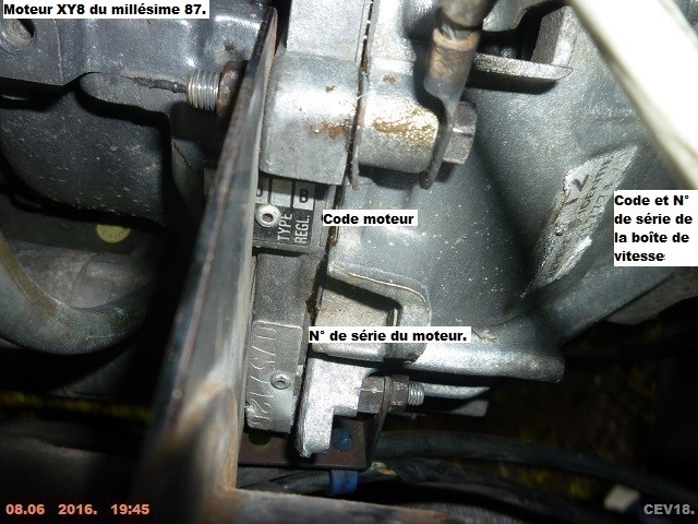

Sur la finition Junior c'est une cylindrée de 954 cm3 développant 45 CV DIN.
Au millésime 87, c'est un moteur XV8, la plaque moteur doit indiquer le code 108 C.
Cette plaque est visible en ouvrant le capot moteur :
Celle du numéro de série du moteur est juste en dessous, souvent cachée par le cambouis.
Le code et le numéro de série de la boîte de vitesses sont indiqués sur la cloche d'embrayage.

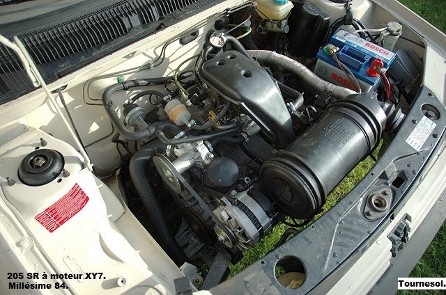

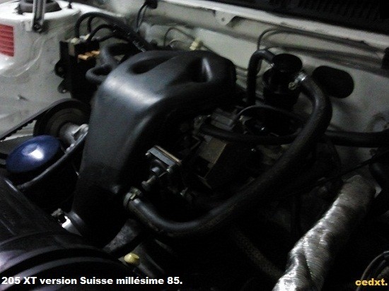

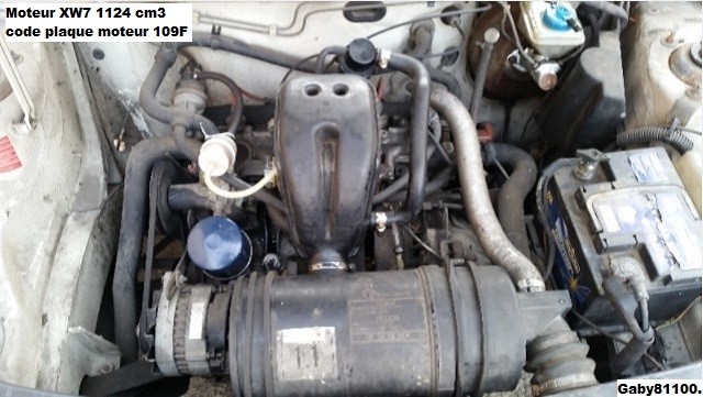

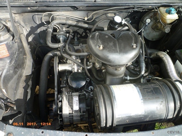

On reconnait les différents moteurs d'origine 104 grâce à la coiffe du ou des carburateur (s).
1) L' XY7 de 1360 cm3, code moteur 150D est montée sur la Version SR:/ XR et en Option sur la GR/XR. 1
La coiffe du carburateur possède 3 trous. 1 carburateur simple corps 60 cv din.
2) L'XY8 possède une coiffe de carburateur en forme de coeur et est montée sur les finitions CT/GT/XT
1360 cm3, plaque moteur 150B, 2carburateurs simple-corps attelés de Solex et Weber ensuite développant 80 CV din
3) L' XY6B est montée sur les versions CT/GT/XT Suisse, 1360 cm3, 1 carburateeur double-corps 72 CV DIN, plaque moteur 150Z.
4) L' XW7 est montée sur les GL/XL/ GR/XR 1124cm3, plaque moteur 109 F. 50 cv din
