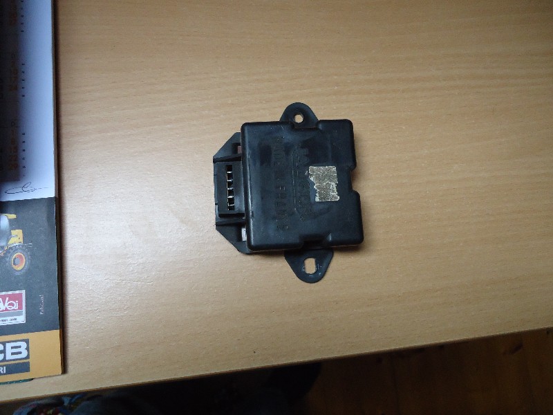

Bonjour, mon père dispose d'une 205 GRD phase 1 de 1984. Elle marche nikel jusqu'a aujourd'hui, que m'explique, le ventilateur pour le chauffage fonction toujour a plein régime, la commande du rhéostat de ventillation ne marche plus. Toute a l'heure en démontant la boite a fusible mon père a trouver un boitier noir de Marque JAEGER juste au dessus de la boite a fusible .
Est ce que quelqu'un peut nous dire a quoi sa sert et en meme temps une solution pour le ventilo qui tourne toujours plein pot.

Une petite photo de ce fameux boîtier Jaeger ?

Message par 205 GRD-GTI »
voila mon boitier

Re: Peugeot 205 Phase 1 objet secret!
Cela ressemble à un boîtier d'antidémarrage moteur.
Il y en a un de marque Cobra sur ma GT.
Peugeot le proposait en option sous les marques Cobra et Texalarm.
Cela fonctionne avec une clé électronique ou bien une commande à distance.
Moi le boitier et de marque JAEGER et il ni a pas d'antidemarage
Message par XR138 »
205 GRD-GTI a écrit :voila mon boitier
Merci a CEV18 pour le tuto photos
Salut;
Cela ressemble au boitier de niveau d'huile des premières GTI.
Cela affiche le niveau d'huile pendant 10 s environs à la jauge de température d'huile, puis revient en mode température d'huile.
Message par piranas »
slt.
Xr138 a totalement raison, coté moteur tu as une grande sonde de bien 10cm de long pour savoir le niveau d'huile.
Boitier et sonde quasi introuvable aujourd'hui.
