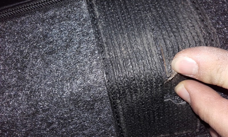

Tout va bien, sauf que pour remettre correctement en place l'assise ARD, elle ne s'enfonce pas correctement ! J'ai trouvé la pièce incriminé coupable
En fait, j'ai remarqué sur l'ancienne assise, il y un trou dedans pour qu'elle s'enfonce.
Quelle est l'utilité de cette pièce ?
A t'elle une importance ?
Si oui, il faut que je fasse un trou dans la nouvelle assise sachan qu'un sellier m'a remis un nouveau tissus costaud en dessous ?
Merci :wink:

Il y a une piece comme cela pour faire le verrou au niveau de chaques assises au centre quand c'est d'origine , il faut donc deposer cette piece du centre la metre sur un coté et en retrouver une autre pour l'autre coté et aussi faire faire une boutoniere sur ton tissus neuf sur chaque assise pour que le verouillage se fasse.

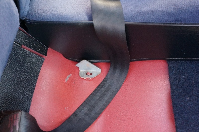

Sur les assises fractionnables c'est comme ça :
Joyeuses Pâques. :)

Génial CEV :)
"Un dessin vaut mille mots" :bien:

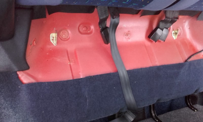

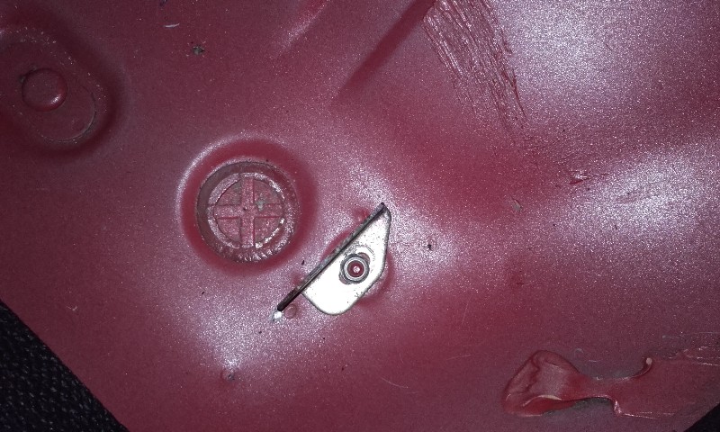

Si ça peut aidé a d'autres, voici les 2 "arrêt" en place
Tout est prévu, il y a 3 tiges filetés pour les mettre
Il fallait que je me pose la question de a quoi servent ces pièces pour comprendre leur utilité
En fait la partie AR crocheté bloque la tige sous le tissus de la banquette, pas bête. D'ou le "tac" quand on tire l'assise de banquette
