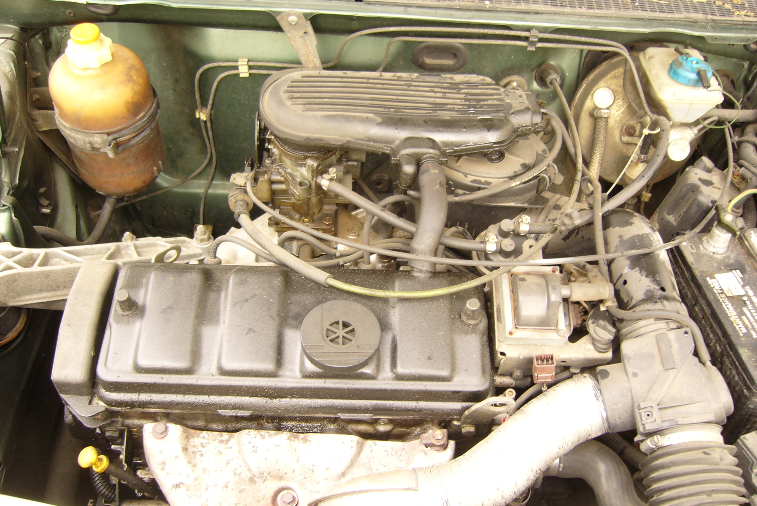

D'abord son cœur (crade) :

Personne ne sait me dire avec certitude d'où cela vient.. d'après le contrôleur ca serait la segmentation...
Au niveau de l'intérieur, seul la banquette arrière est dans un état moyen, le reste est HS. La capote, ainsi que la lunette arrière sont également a changer. Quelques "pocs" et rayures clairsemés sur tout son corps. Mademoiselle a déjà eu une proposition de rachat de la part du contrôleur.. mais elle ne laissera pas séduire pas d'autres sirènes si hâtivement !
Par contre, je suis en pleine réflexion la concernant, ce problème de fumée n'étant pas prévu à son achat.. Qu'en pensez-vous ? :)

Niveau moteur, le mieux serai de déculassé pour savoir se qu'il se passe. Voir déjà les joints de queue de soupape et ensuite contrôle l'état des segments....

Elle est blanche ta fumée non ? Dans ce cas, joint de culasse. Et si ça fume comme ça tout le temps, il doit etre bien bien mort.

Un autre mécano est venu voir la belle, et il y a une confirmation : Ce n'est pas le joint de culasse.
Il y a donc 2 options :
- Joints de queue de soupape
- Segmentation
Bref, un problème moteur aussi important n'étant pas prévu lorsque je l'ai acheté, je me suis fait une raison et j'espère qu'elle retrouvera un propriétaire passionné, qui saura lui redonner une seconde "jeunesse".
Merci a tout ceux qui ont essayé de m'aider, j'ai longtemps espérer que ca ne soit pas trop grave, mais il faut se faire une raison :(

Déjà, il faudrait établir un diagnostique précis, si c'est la segmentation ou non. C'est vraiment très rare que ce soit la segmentation sur un moteur TU. Dans ce cas il vaut mieux remplacer simplement le moteur. Par contre, les joints de queue de soupapes c'est classique et pas trop difficile à faire. Il suffit de démonter, contrôler la culasse et changer les joints. ;-)

Fou du puits est donc venu voir la bête, et au final vous aviez tous raison !
Joint de culasse + joints de queue de soupape, avec en prime l'embrayage a changer.
Quoi qu'il arrive, la voiture finira entre de bonnes mains (les siennes ou les miennes :rirejaune: ).
Je vais réfléchir pour la suite des évènements.
En tout cas, merci encore de t'être déplacé, tu sais que tu as fait une "heureuse" :)

joint de culasse, queue de soupapes, + butee d'embrayage HS,
la rouille a traiter + Peindre,
et des sieges + capote..
Comme TOUTES les RG cab quoi :)
pis pour le prix ou tu l'a payée, hesite pas a mettre quelques rond dedans, tu saura au moins, avec quoi tu part!
