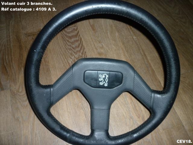

C'est ce modèle là :
Volant sport 3 branches en cuir , phase 2.

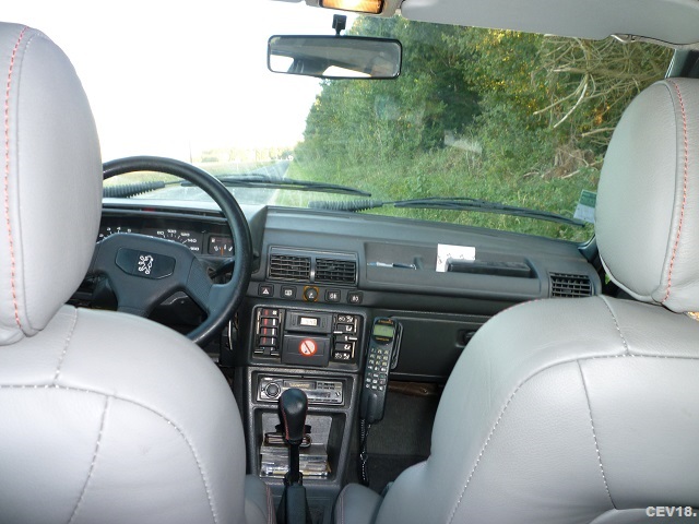

Le même en place sur ma 205 phase 1.

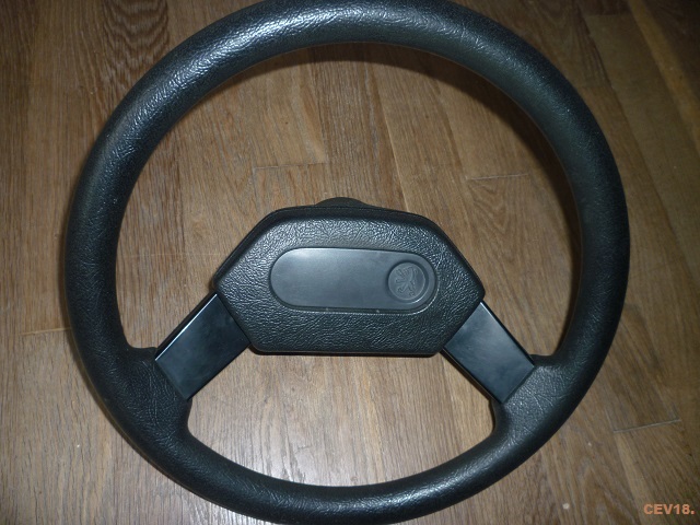

Volant sport 2 branches , en mousse , phase 1.

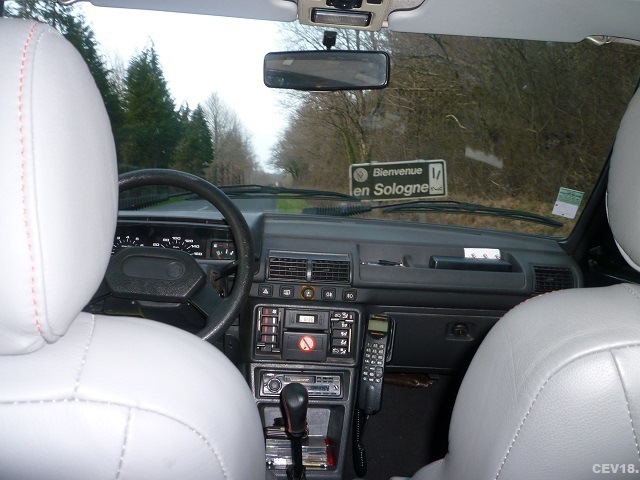

Le même en place sur ma 205.
