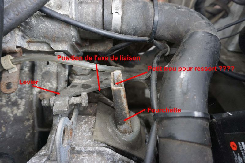

Hier j'ai cassé mon câble d'embrayage. Le démontage s'est fait sans problème en démontant la pédale.
Maintenant je me pose plusieurs questions :
- y a-t-il un ressort entre la fourchette et le levier d'embrayage ? Je me pose la question car je me demande comment l'axe faisant la liaison entre les deux peut rester en place ?

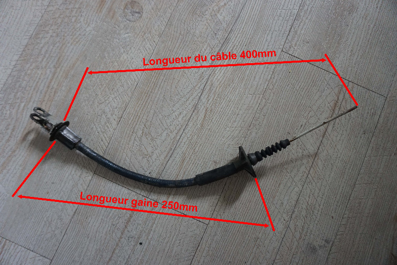

- quel type de câble dois-je prendre ? Avec vis de réglage ou sans ? Pour la longueur, vu la taille de l'ancien, je pense qu'il faut un 440mm.
Merci pour votre aide

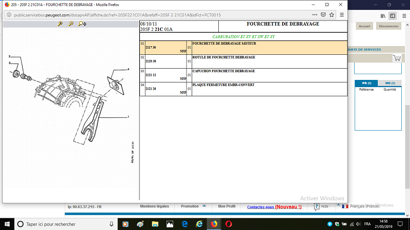

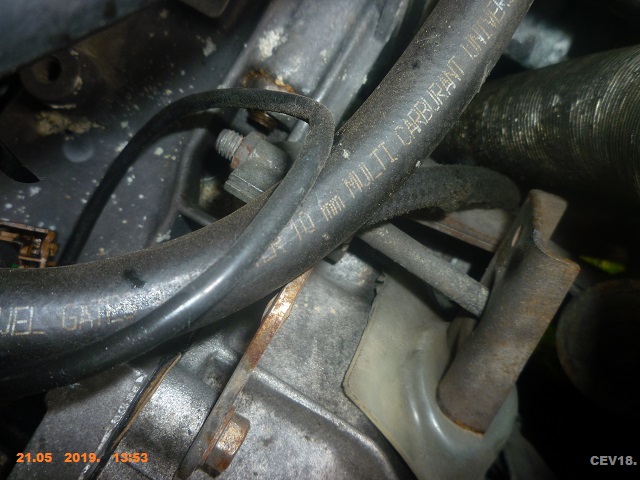

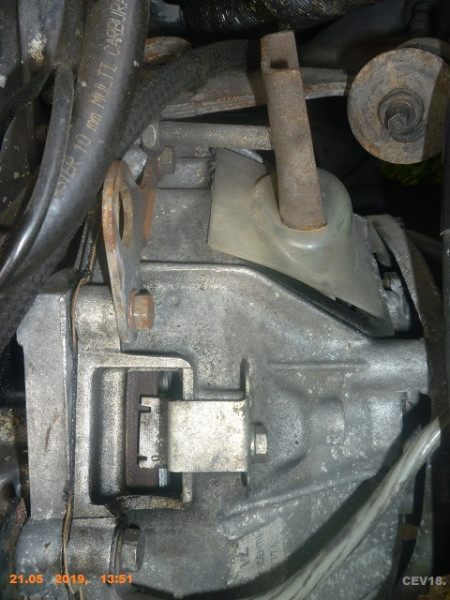

Effectivement, d'origine, il y avait bien un ressort à cet emplacement :
Sur la mienne il n'est plus présent actuellement. :suspect:
Il aura donc été oublié ou perdu en garage, lors d'une précédente intervention. :x
L'axe de liaison étant maintenue par un écrou papillon et contre-écrou.
On voit bien la position du ressort, sur une photo de Rémy91 sur ce topic :
