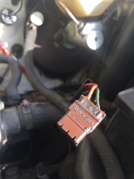

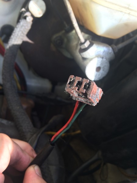

Je remarque dans mon compartiment une cosse qui est débranché et je voulais savoir à quoi elle correspond ?
Elle sort directement du faisceau au niveau du longeron AVG
Je n'ai pas beaucoup plus d'indice

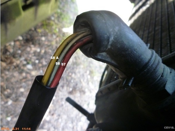

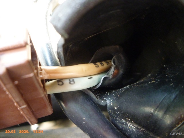

:voyons: Quels numéros figurent sur les fils bleu et rouge de ce connecteur ?
Il ressemble à celui de la résistance, régulant la petite vitesse du motoventilateur.
En ce cas ils sont numérotés 58 et 58 B. :wink:
Emplacement de la résistance du motoventilateur sur les moteurs XV-XW-XY d'origine 104.
Rectification, ces fils sont numérotés 58 et 58 B et non pas 58 et 57, comme je l'avais mentionné sur mon post précédent.
Le fil numéro 57 étant branché sur le thermocontact du motoventilateur.

Merci CEV pour ces infos, effectivement la cosse ressemble à ce que tu me montre, mais après avoir regardé, les numéro sont pratiquement effacés mais j'arrive à deviner le numéro 25 sur le fil vert.
De plus, je n'ai pas cette résistance dans mon compartiment :suspect: mais mon ventilateur fonctionne très bien quand elle surchauffe

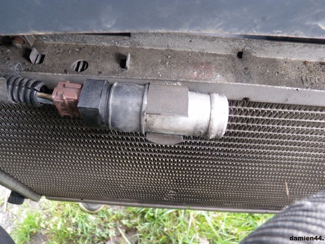

Cette résistance est absente sur les versions ayant un ventilateur à une seule vitesse et sur celles ayant deux ventilateurs.
Sur l'XY7 , le motoventilateur n'aurait donc qu'une seule vitesse. :shock:
Sur les moteurs TU et XU, elle est placée au dessus du radiateur. :
Sur le versions à 2 ventilateurs, la petite vitesse correspond à un montage en série, la grande vitesse à un montage en parallèle.
Avec un seul ventilateur, c'est donc cette résistance qui joue le rôle de second ventilateur pour permettre la petite vitesse.
[img]http://www.planete-205.com/planimg/cev_ ... otcvla.JPG[/img]

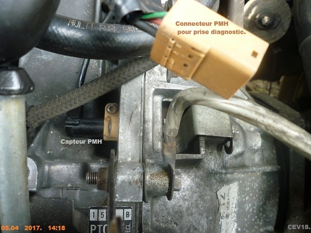

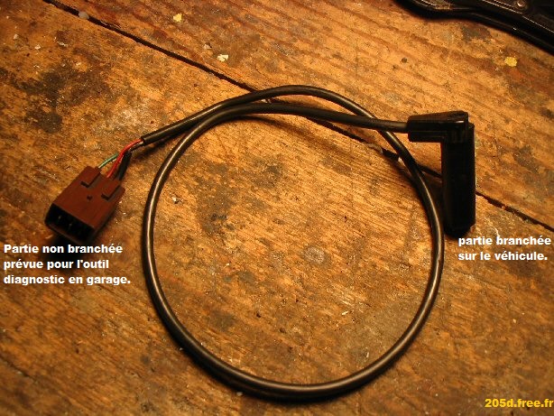

Mon ventilateur n'a qu'une seule vitesse car je n'ai pas cette resistance.
Apparement ce serait pour pour un capteur PMH, mais comme il n'y a pas de compte tour sur les GR c,'est normal qu'il soit débranché.
Merci pour le shema electrique complet mais c'est une galere sans nom de retrouver quelque chose la dedant =(
Numero 25 en tout cas si un jour ça ressort quelque part tenez moi au courant ! (electricité...courant :gene: )
205 GR de 1985 - 140350kms

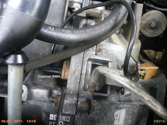

Re: Identification cosse
Effectivement, il y a un capteur PMH, avec un connecteur non branché et, prévu pour le branchement de l'outil diagnostic en garage.
Bon week-end. :)
