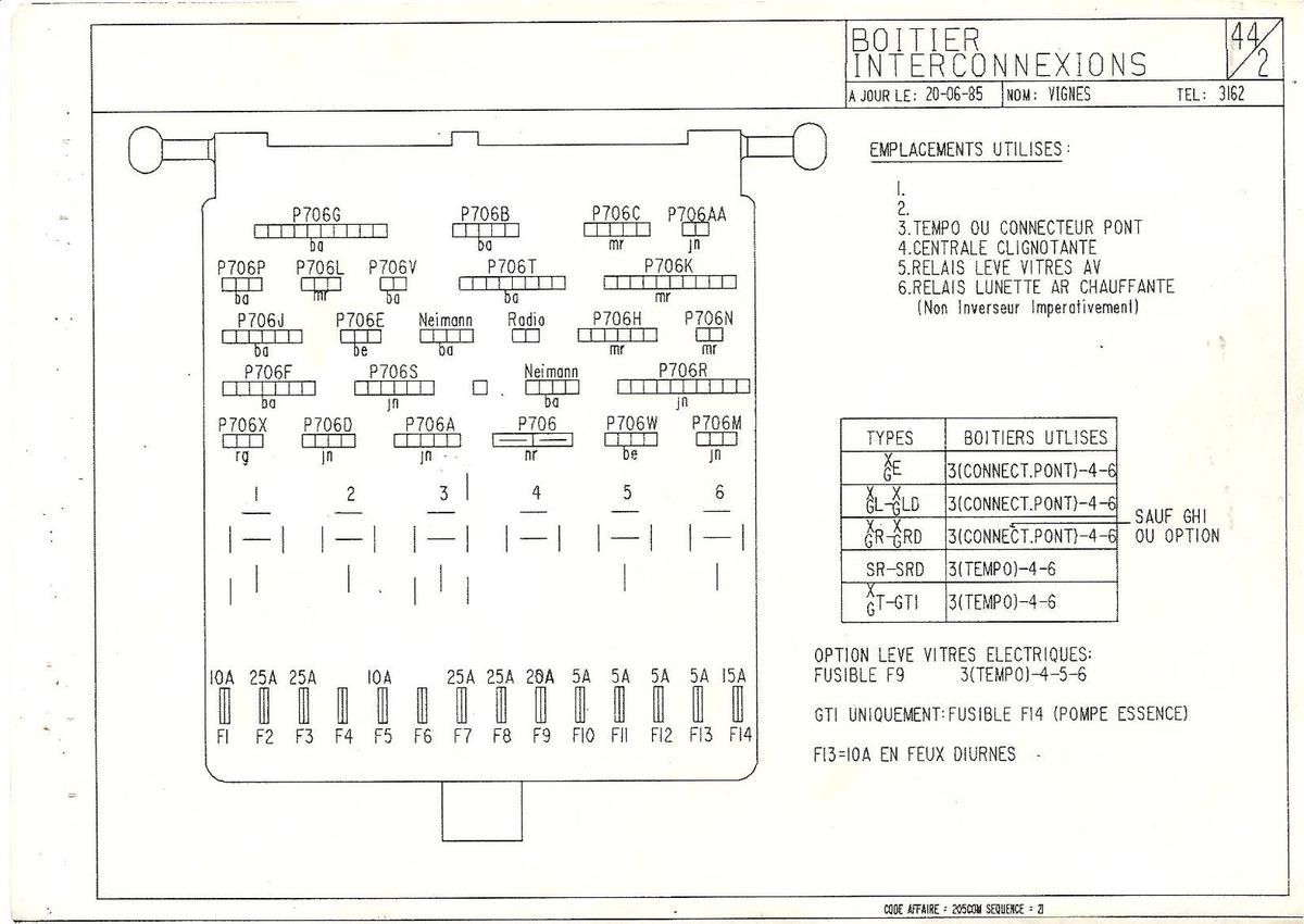

Pas la peine de tergiver cent ans sur la platine fusibles car le sujet a été abordé et abondé maintes fois sur le forum
On en discute ici: post961102.html#p961102
Pour résumer:
La 205 a reçu deux platines: une sans circuit de pompe à essence et une avec.
J'omets volontairement les tous premiers modèles, la règle est cependant valable, voir le sujet cité*
Ce circuit de pompe à essence comporte une prise à 2 broches en haut à droite (numérotée P706AA) associée à un fusible (numéroté 14).
Cette mise à jour de la platine concernait au départ la seule GTI qui disposait d'une pompe à essence électrique, puis toutes les motorisations qui ont eu une.
Cf. le schéma de 1985:
*Jusqu'en 1986, toutes les motorisation diesel et essence recevaient une platine "sans" 6503.95, ancienne version de platine qui impliquait quelques spécificités mineures du faisceau -> par sécurité et du fait du manque de documentation, ne pas monter de platine d'avant 1986 sur un faisceau d'après... (on attend les conclusions d'ellana
Avant 1991, les motorisation diesel et essence carburation recevaient – normalement – une platine "sans" 6500.08.
Après 1991, et le temps temps d'écouler les stocks de "sans", toutes les 205 ont reçu la version "avec" 6500.12, même les diesel et les derniers carbus (fin en 1993 en France).
http://prepparts.free.fr/docs/catalogue ... 65H01A.HTM
http://prepparts.free.fr/docs/catalogue ... 65H10A.HTM
Donc, toute platine "avec" est compatible avec n'importe quelle 205 (*à vérifier avant 1986). Et on en trouvera pour sûr sur un modèle de 1991 et après.
Nota bene: le circuit de pompe à essence peut être câblé extérieurement à la platine! Et par conséquent sur une platine "sans", moyennant un porte-fusible déporté et son fusible. En effet, la platine, pour le circuit de pompe à essence ne sert que de porte-fusible! Il n'y a aucune fonction ou interconnexion dans la platine pour ce circuit. C'est possiblement comme cela qu'étaient câblées les premières GTI jusqu'en 85-86 avec l'ancienne platine 6503.95. Cf. les schémas dans le sujet au cité plus haut
