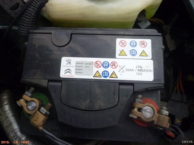

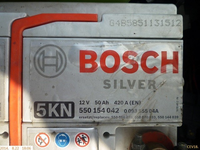

Effectivement, 35 Ah c'est un peu faible :
D'origine, c'est plutôt du 50 Ah sur cette motorisation :
Batterie 5 Ah, sur moteur xy8.
Bonne soirée.
Bonne soirée.
