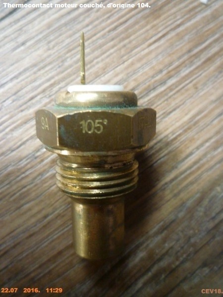

C'est très souvent la sonde d'alerte (le thermocontact) qui est dans les choux. Elle s'use car elle n'entre (quasiment) jamais en fonction.
A la mise du contact, les 3 voyants STOP, surchauffe et basse pression d'huile sont allumés par le manocontact de pression d'huile pour autodiagnostic des voyants d'alerte et s'éteignent dès que le moteur tourne et donc que la pression d'huile est établie.

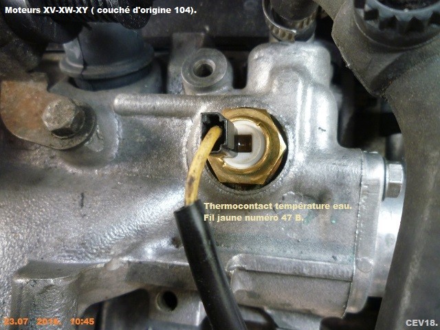

Le thermocontact de température d'eau est fixé sur la culasse , faisceau 47 B.
Le ventilateur est branché en direct, il continue donc de fonctionner contact coupé, tant que le moteur n'est pas refroidit.

Il pilote le témoin d'alerte du combiné d'instruments.

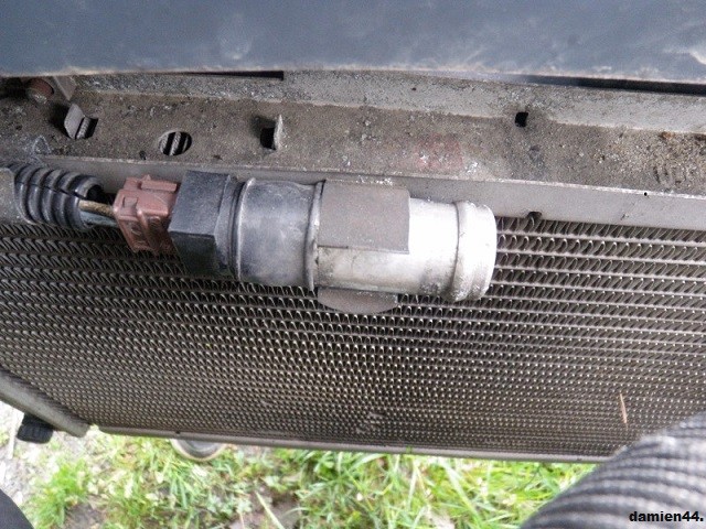

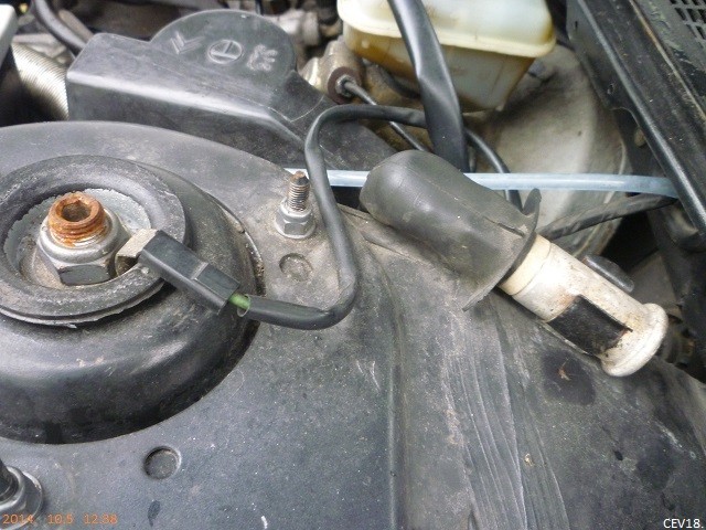

Pour la commande du ventilateur c'est celui-ci :

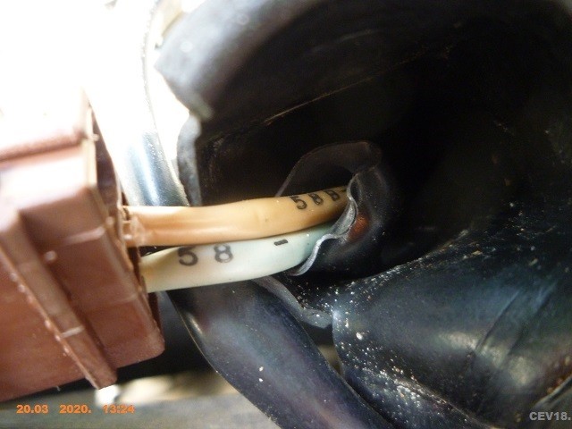

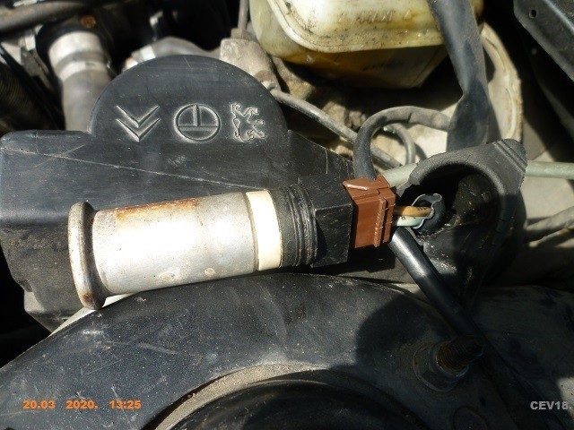

Sur le ventilateur à 2 vitesses, la petite vitesse est imposée par cette résistance :
Elle tombe très rarement en panne, sur la mienne c'est toujours celle d'origine (39 ans). :bien:
Elle n'est pas présente sur le ventilateur à une seule vitesse et sur le groupe à 2 ventilateurs.
Selon le millésime ou la motorisation elle peut-être placée à un endroit différent :
Sa position importe peu, puisqu'elle sert seulement à freiner le courant qui la traverse pour imposant la petite vitesse. :wink:

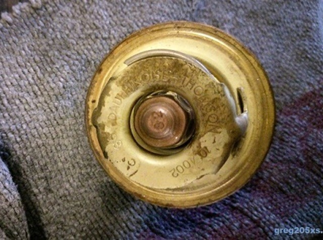

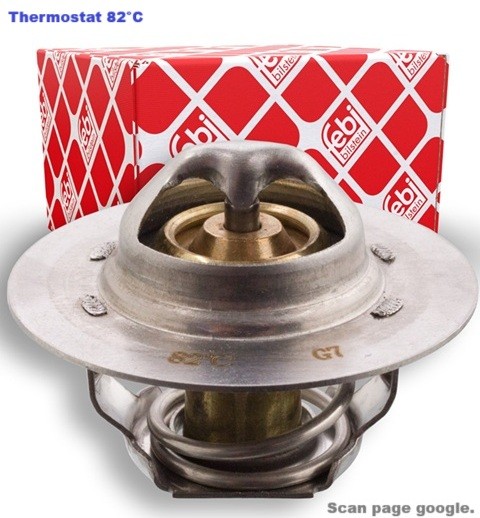

La température est gérée par le thermostat appelé parfois calorstat.
Sur les moteurs XV-XW-XY , c'est le modèle 82°C, pays chaud & tempéré qui convient :
Thermostat 82°C référence Peugeot : 1338.37

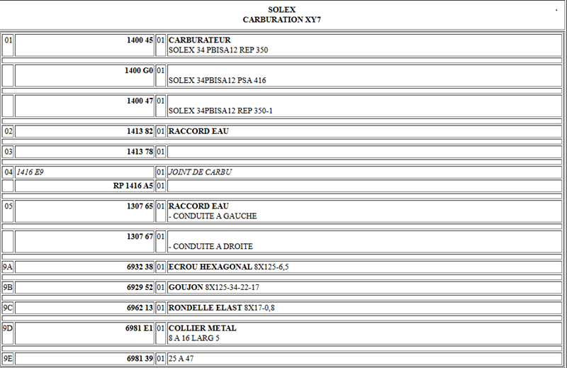

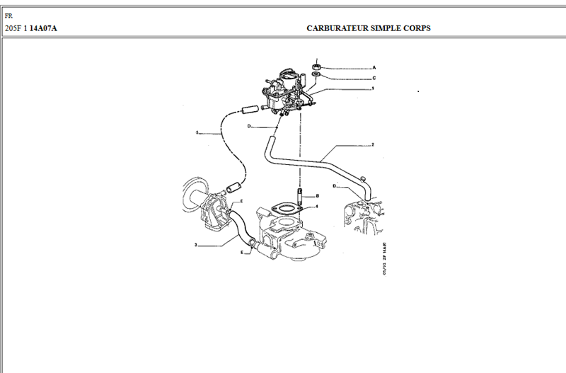

PAR CONTRE, petite nouveauté : j'ai l'arrière du carbu qui fait baignoire de LDR ... Aucune idée d'où ça peut venir ?
J'ai enlevé le LDR, et ça revient.... Je pige pas ! Est ce que ça peut être une histoire de joint sur cette pipe de réchauffage ?
cev604
Messages : 567
Localisation : Nançay
Re: Plus de voyants de phares (résolu) et témoin de surchauffe
Message par cev604 »
:voyons:
https://205.yo.fr/
Bon dimanche. :)

Les trous dans la pipe pour les 2 goujons de fixation du carbu sont ils debouchants ? Si oui, ça pourrait venir de la ! Sinon je ne vois pas....

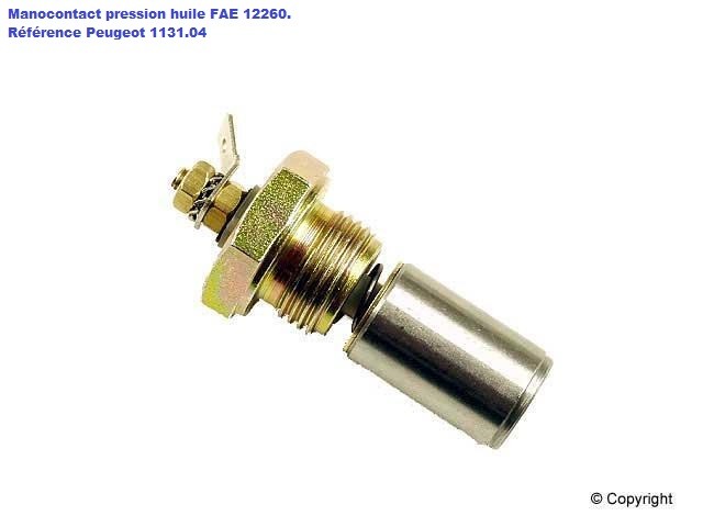

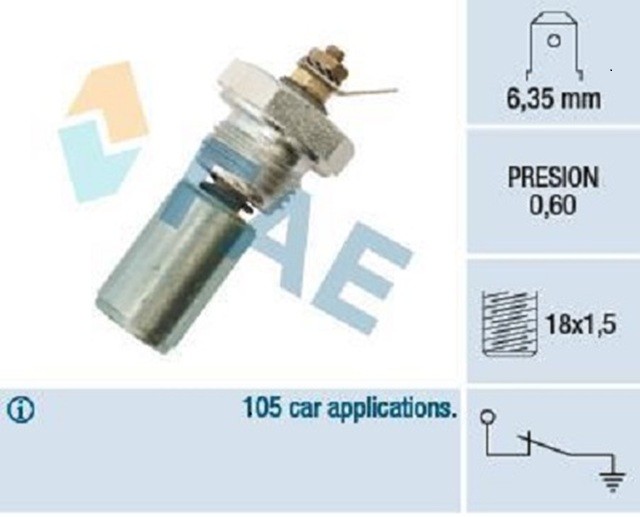

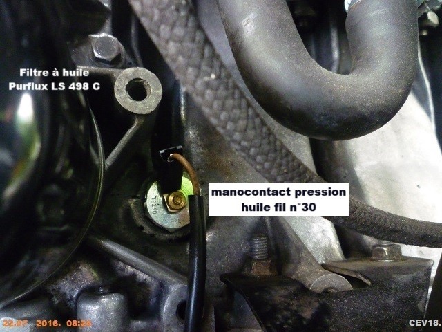

J'ai également une question sur le rôle de cette sonde la :
A moins qu'il ne s'agisse de la pression d'huile ?
cev604
Messages : 567
Tout à fait :
Bon dimanche :)
