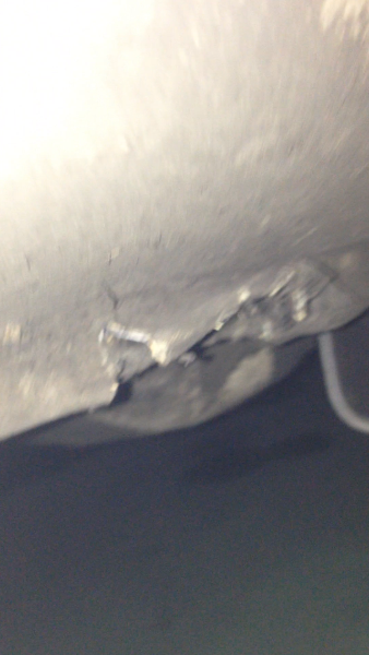

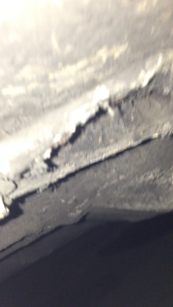

Salut les amis,
Je viens de faire une superbe découverte sur Pepette, le centre de CT m'a fusillé mon point de levage avant droit avec à la clé la tôle de déchirée.
Ils ont eu la délicatesse de ne rien me dire et de redresser tant bien que mal la tôle...
Hors aujourd'hui pour contrôler un jeu dans mes rotules de direction j'ai commencé à lever Pepette, la tôle c'est de nouveau courbée vers l’extérieur, la caisse a perdu son équilibre et est retombée... et dire qu'à quelques secondes près j'avais les mains sous ma roue droite ça la foutait mal !!!
Voici quelques photos des dégats :
Pensez vous qu'un carrossier pourra me refaire un point de soudure ?
J'ai une grande envie de me retourner contre le centre, mais ça fait 6 mois et comme je n'avais rien vu je suis marron !
En l'attente de vos lumières chers amis :(
Charles

oh, encore un cousis sur Pepette, étrange :voyons:
bref trêve de mauvaise blague. C'est un point qui supporte la voiture au levage, aucune utilité vis à vis de la sécurité passive donc je pense qu'un carrossier te le referais. :)

C'est refesable si c'est pourrit découpe soudure et voilà :)

Justement, il n'y a pas la moindre trace de rouille sur la caisse :)
Bon, je vais pouvoir aller faire un tour chez un carrossier qui accepte de se faire c*ier avec ça :? Bah ouais, une misérable 205 ça les intéresse pas :roll:

C'est pas grand chose :gene: : 2 coups de pinces, 3 coups de marteau et un point de soudure et c'est réglé ! :wink:
Après, tu passes un petit coups de blaxon noir en bombe et c'est protégé ! :bien:

C'est largement refesable ;-) Un bon carrossier te refais ça sans soucis.
