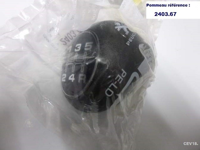

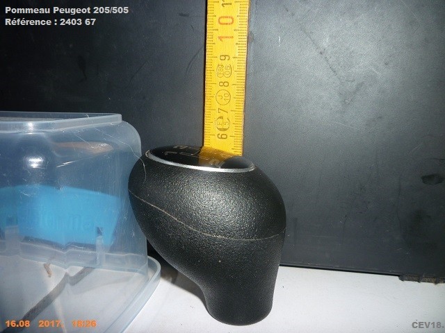

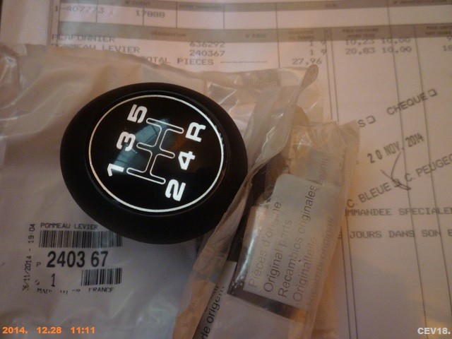

:+1: Pour la reproduction du modèle l'Aventure Peugeot, qui est conforme au modèle d'origine, contrairement à celles made in China ou autres.
D'ailleurs, on en parle sur ce topic :
planetesujet-t68905.html
La dimension h
Marc02

Merci pour le lien CEV, je n'avais rien trouvé.
Là, au moins, je peux voir quelle tête a l'embout du levier, il me parait bizarre, mais tant que ça marche, je ne vais pas chipoter :lol:
