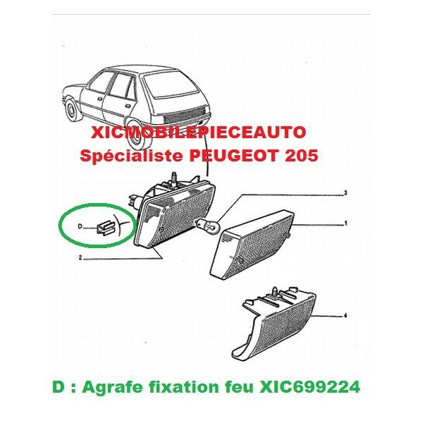

Salut à tous !
Ayant plusieurs phase 2 et vu pas mal de fois le problème, j'ai réussi à dénicher la référence des clips pour ces satanés feux qui ne font que tomber derrière le pare-choc !
J'ai contacté mon garage Peugeot en lui donnant la ref : 699224 et il a tout de suite trouvé.
Les agrafes sont à 0.11€/p et vont devenir NFP d'après le magasinier.
En espérant vous avoir aidé :bien:

:merci: pour l'info .
C'est vrai que ces agrafes sont souvent rouillées et qu'on ne pense pas toujours à les remplacer. :wink:

Oui rouillées ou perdues ! Je les ai ce soir, je vais monter ca demain ::d

Commandée également. :)
Re: Clips de fixation d'anti-brouillard arrière et feu de re
Dolphi a écrit :Oui rouillées ou perdues ! Je les ai ce soir, je vais monter ca demain ::d
Sur la mienne, il en manque une également . :roll:

Petit Up, pour confirmer que ces petites agrafes sont toujours disponibles en concession à ce jour. :bien:
Agrafes fixation basse feu de jupe arrière. Coût : 12 centimes HT l'unité.
Facture correspondante.
Cela se trouve également sur des sites web avec des frais de port prohibitifs toutefois. :roll:
Comme je croyais que cela était NFP, j'avais remplacé les manquantes par celles fixant les bavettes de phares du par-chocs AV.
Elles se ressemblent un peu et ont très bien fait le job en tout cas : :wink:
Agrafes de fixation des bavettes de phares du pare-chocs avant.
Bonne journée et bel été à tous les membres. :)

cev604 a écrit : mer. 16 juil. 2025 17:03 :hello:
J'ajoute la petite précision: pour ceux qui veulent un sachet complet, c'est vendu par 50.
Le sachet revient à environ 8 € TTC.
Bonne soirée :)
