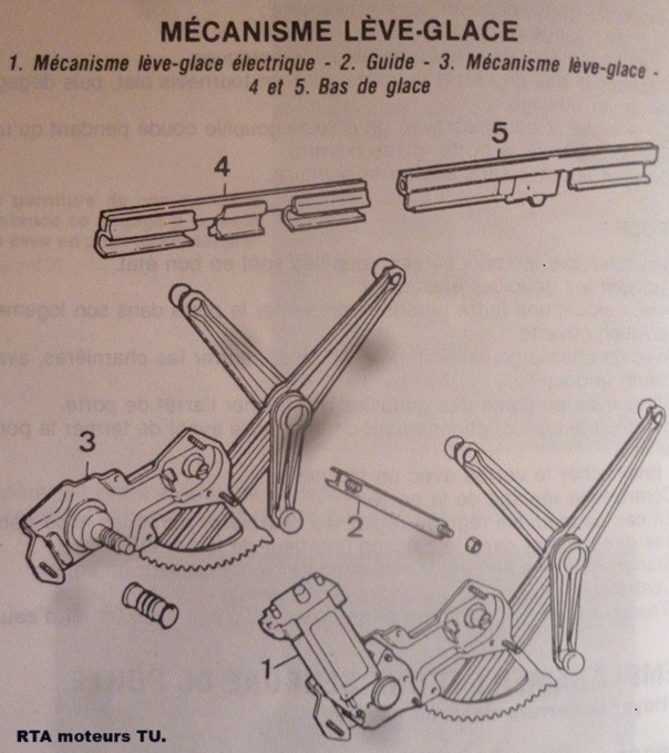

Pour le remplacement du bas de glace :
Dégager le garnissage de porte.
Déposer la commande à distance en la poussant vers l'arrière.
Déposer les 3 fixations du mécanisme de lèvre vitre.
Déposer les rails guides.
Dégager la glace des guides.
Déposer le lèche vitre extérieur.
Extraire la glace en l'orientant vers le haut du caisson.
Mécanisme de lèvre vitre.
Schéma RTA .

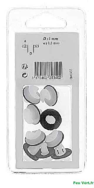

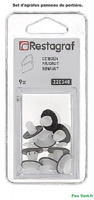

Lors de la dépose de la garniture de porte, quelques agrafes du clipsage cassent. :roll:
Pas de panique, c'est toujours disponibles en blister de plusieurs ou vendue à l'unité.
Agrafes panneau de porte avant ou arrière.
