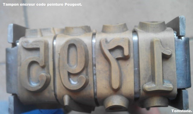

L'emplacement du code sur la phase 1 :
Coloris Bordeaux.
L'emplacement du code couleur sur la phase 2 :
Coloris rouge Vallelunga.
Comme il était apposé au tampon encreur, il s'efface au fil du temps. :roll:
Tampon encreur code peinture.
Bon week-end. :)
