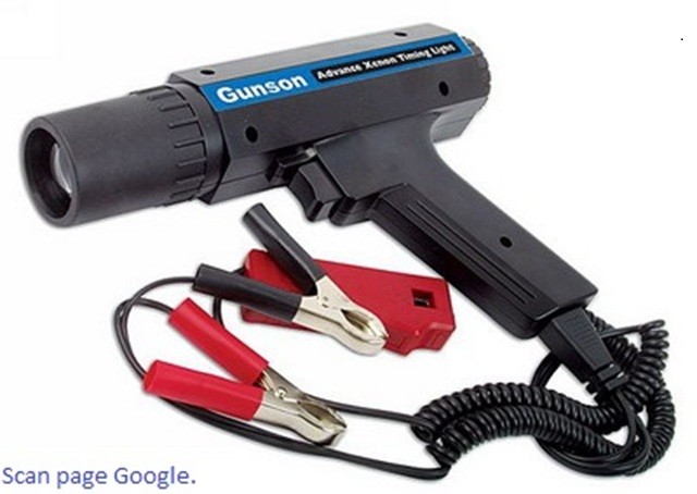

Effectivement on peut utiliser les 2 types de carburant.
Pour passer de l'un à l'autre, il faudra régler l'avance à l'allumage toutefois.
Cela se fait bien avec une lampe stroboscopique :
Lampe stroboscopique à déphasage.
Bonne nuit.

Re: Type d'essence pour 205 auto 89cv moteur XU de 1995
Ok, je vois bien, j'ai règlé de multiples fois l'avance fixe sur mes autos, à l'époque des allumeurs...
Par contre, c'est dans quel cas qu'il faudrait modifier l'avance, en passant du SP95 au SP98 ou bien l'inverse ?
Ensuite, je n'ai pas encore la voiture, mais sur une voiture de 1995,on peut encore régler l'avance, fixe ou bien variable comme sur un allumeur à vis platinées ?
Et je trouve ceci sur ce forum:
" les 205 depuis 93 (injection et catalysées) , ont un allumage statique (ce n'est pas vrai pour toutes les versions, certaines conservent l'allumage transistorisé) , dans ce cas c'est le calculateur d'injection qui gere tout l'allumage (avance et generation de l'etincelle) ; sur ces versions rien n'est reglable.."
Tout à fait, c'est une injection électronique Magneti Marelli G6 sur le BDY, tout est géré par le calculateur et notamment l'avance à l'allumage.
