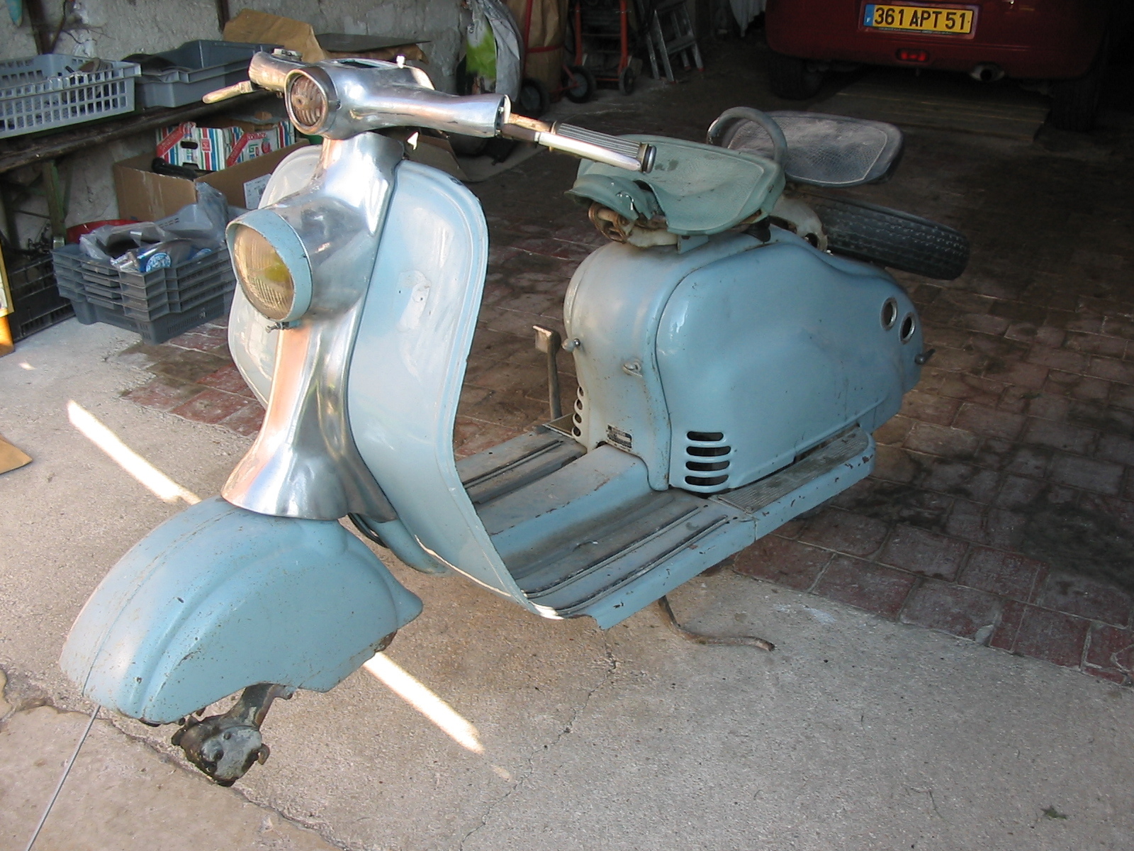

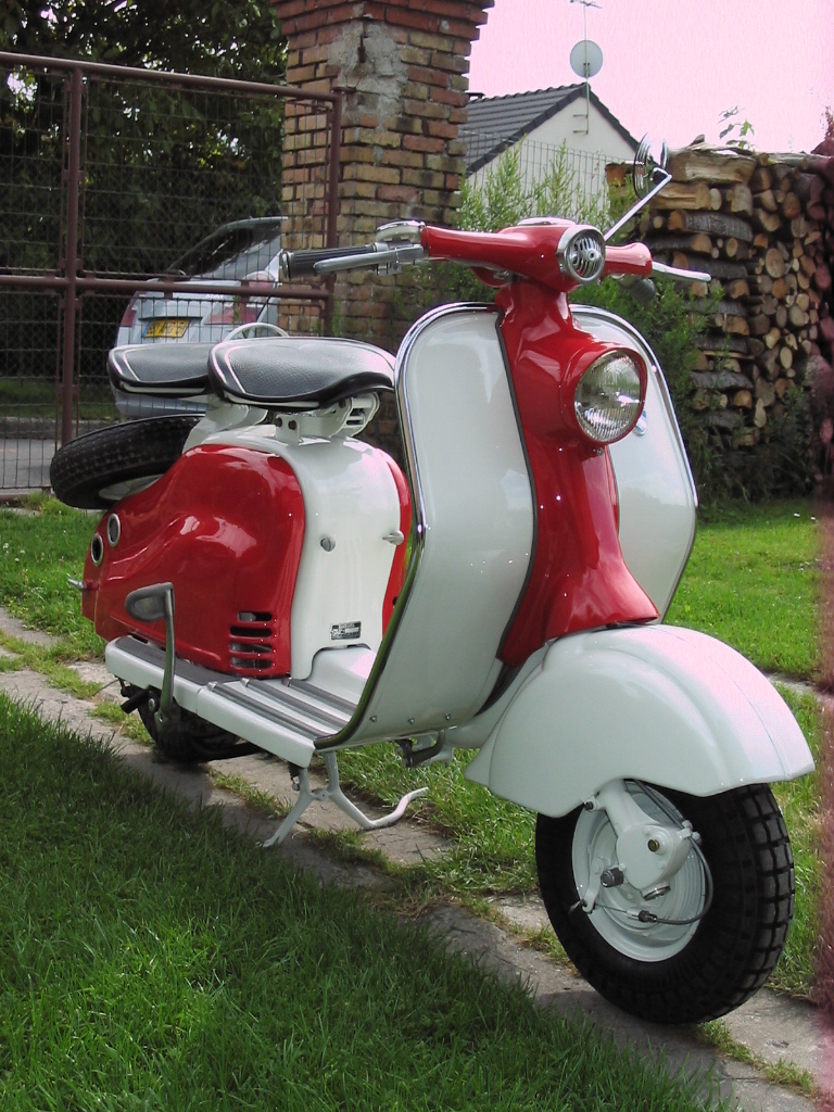

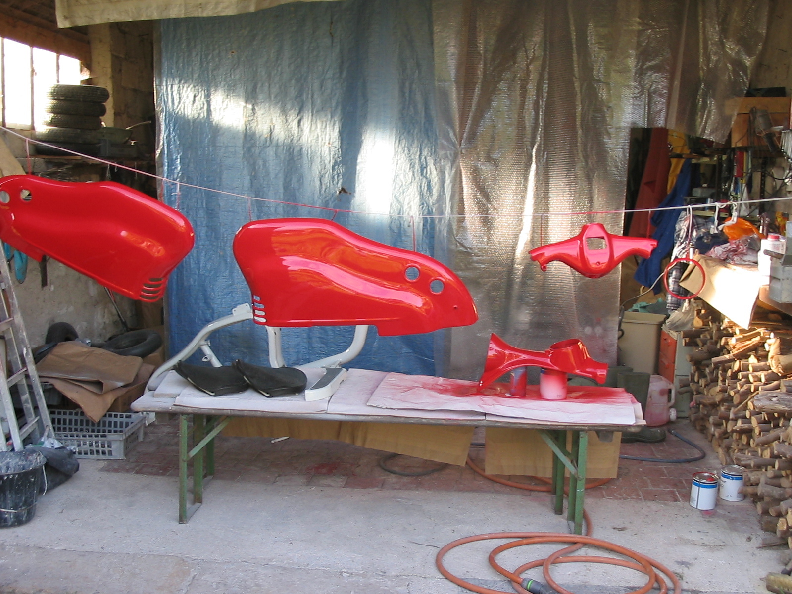

- En 2005, c'est cette fois un Lambretta LD de 1957 que je restaure, faisant au passage la peinture moi même avec un peu d'angoisse: Je n'avais pas touché un pistolet depuis 1982 ou 83...

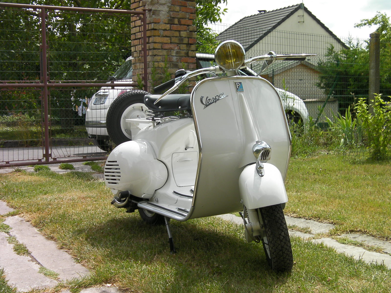

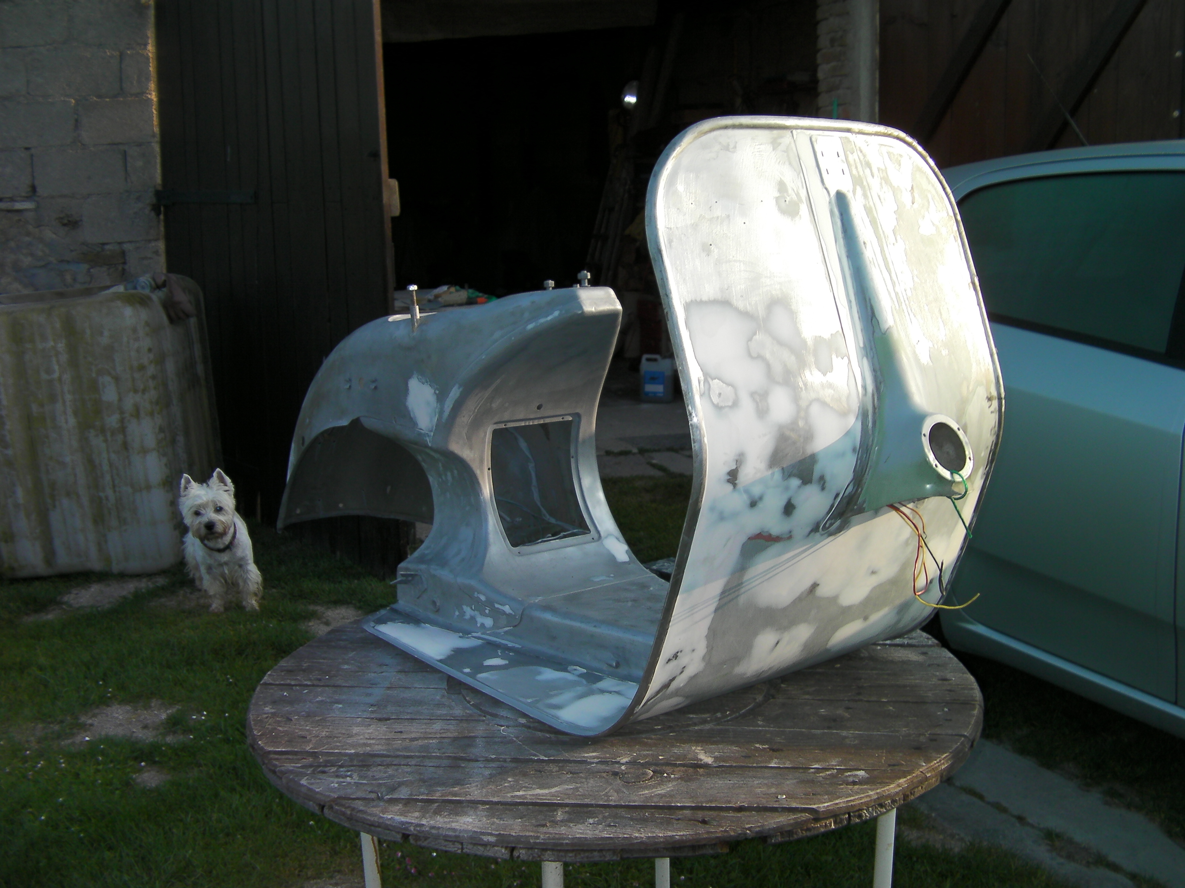

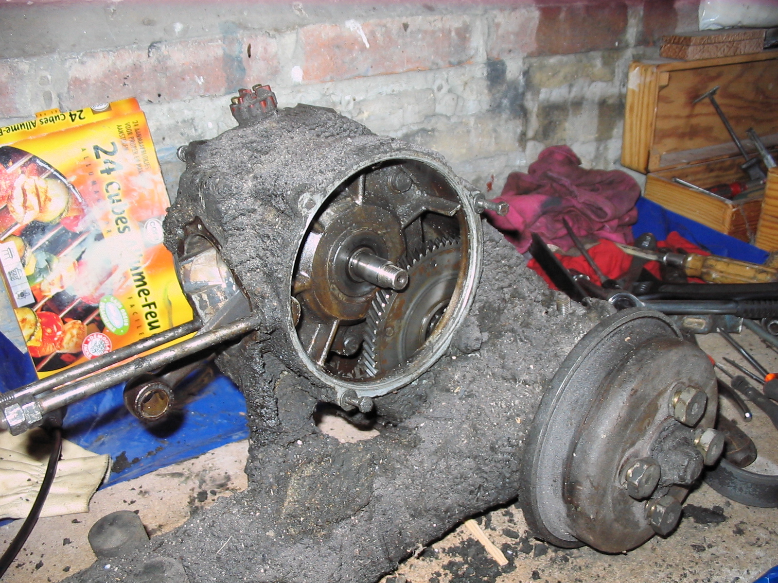

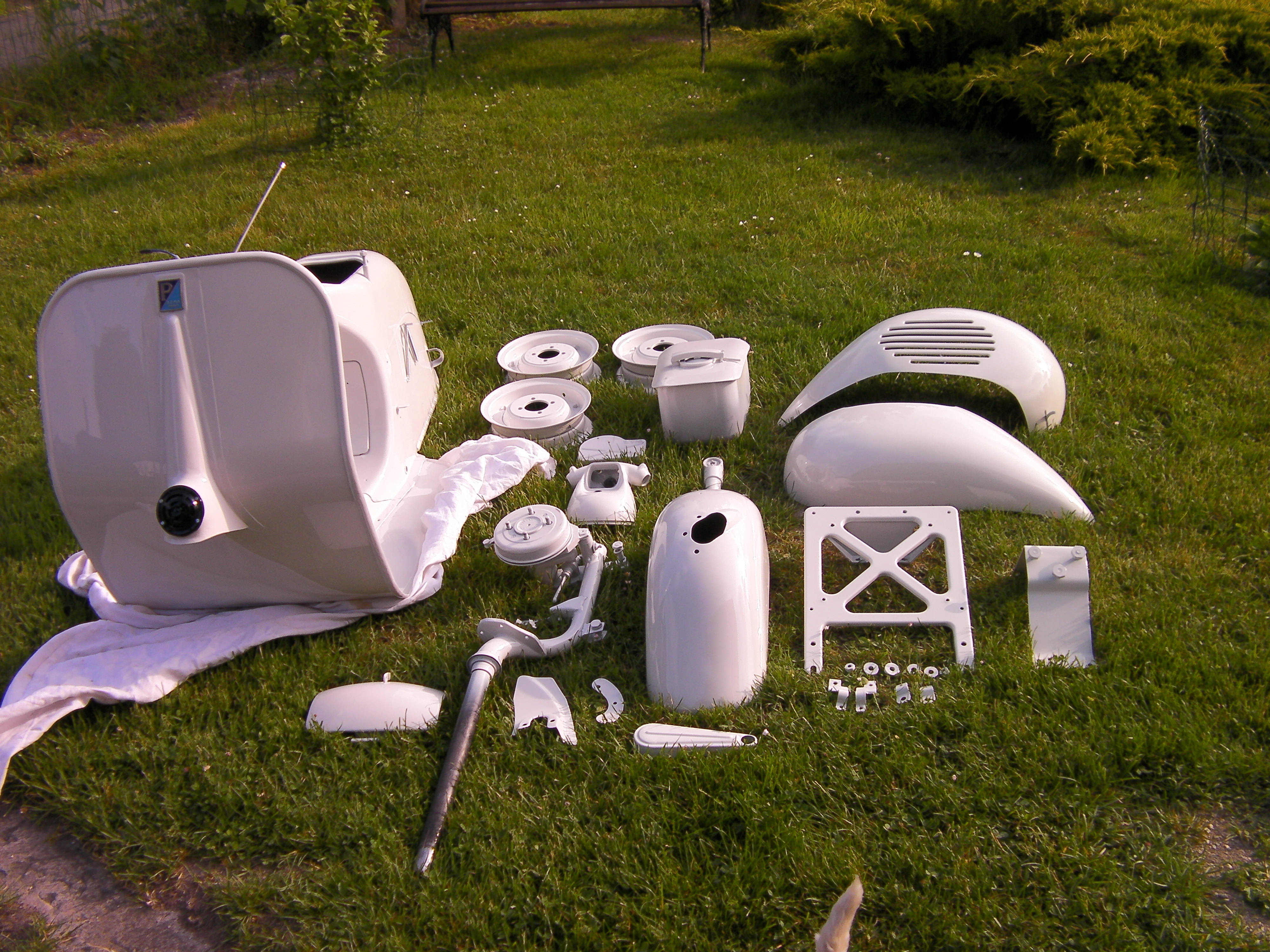

- En 2008, je m'attelle à la restauration intégrale d'un Vespa ACMA de 1954: je démonte TOUT, plus une pièce ne tient à une autre, je suis même contraint de devoir faire changer le plancher par un carrossier, et au vu des nombreuses convexités et concavités de l'engin, je fais faire la peinture, lme reservant toutefois la mise sous apprêt phosphatant.

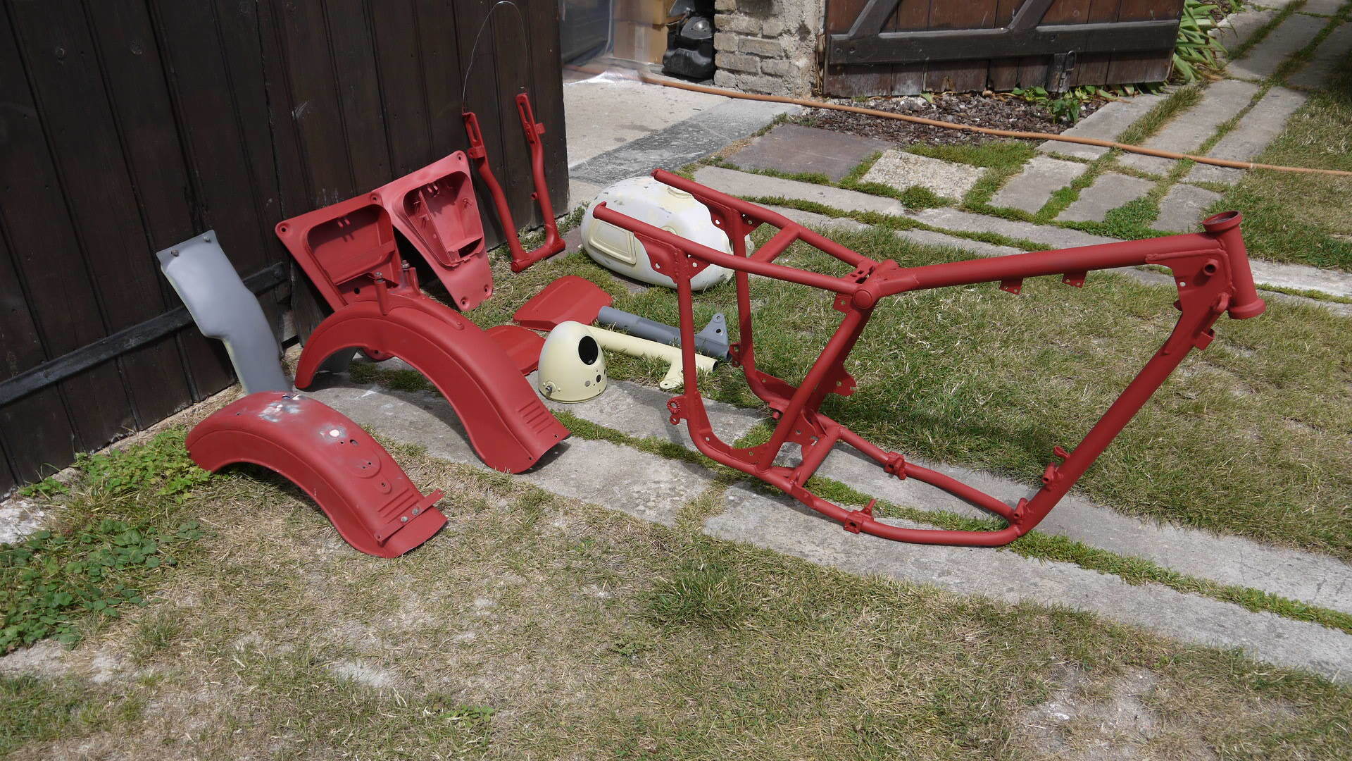

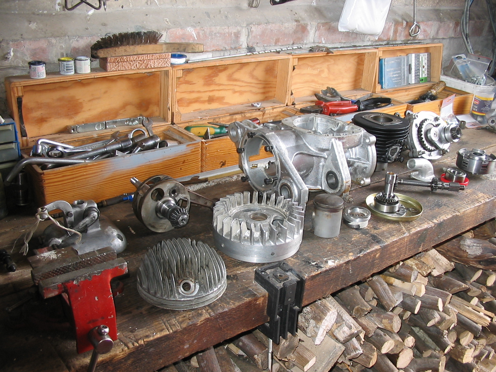

Là encore, j'ai absolument tout désossé, moteur inclus, lequel me réservait bien des mauvaises surprises à vbenir, j'ai fait le tour de la grande Europe, voire plus, pour dégotter les nombreuses pièces à changer (Pologne, Hongrie, Bulgarie, Russie, Ukraine et même Turquie), je me suis battu avec You tube en Russe pour déchiffrer au mieux des vidéos de réglage de la boite de vitesse, et j'ai été aidé par un Ukrainien sympa qui connaissait par coeur cet engin.
J'ai fait la peinture dans mon garage, sans loupé et sans coulures, avec des teintes RAL les plus proches des teintes d'origine, mais je ne suis pas peintre "pro", et j'avoue avoir recommencé le réservoir 3 fois pour un résultat parfait...

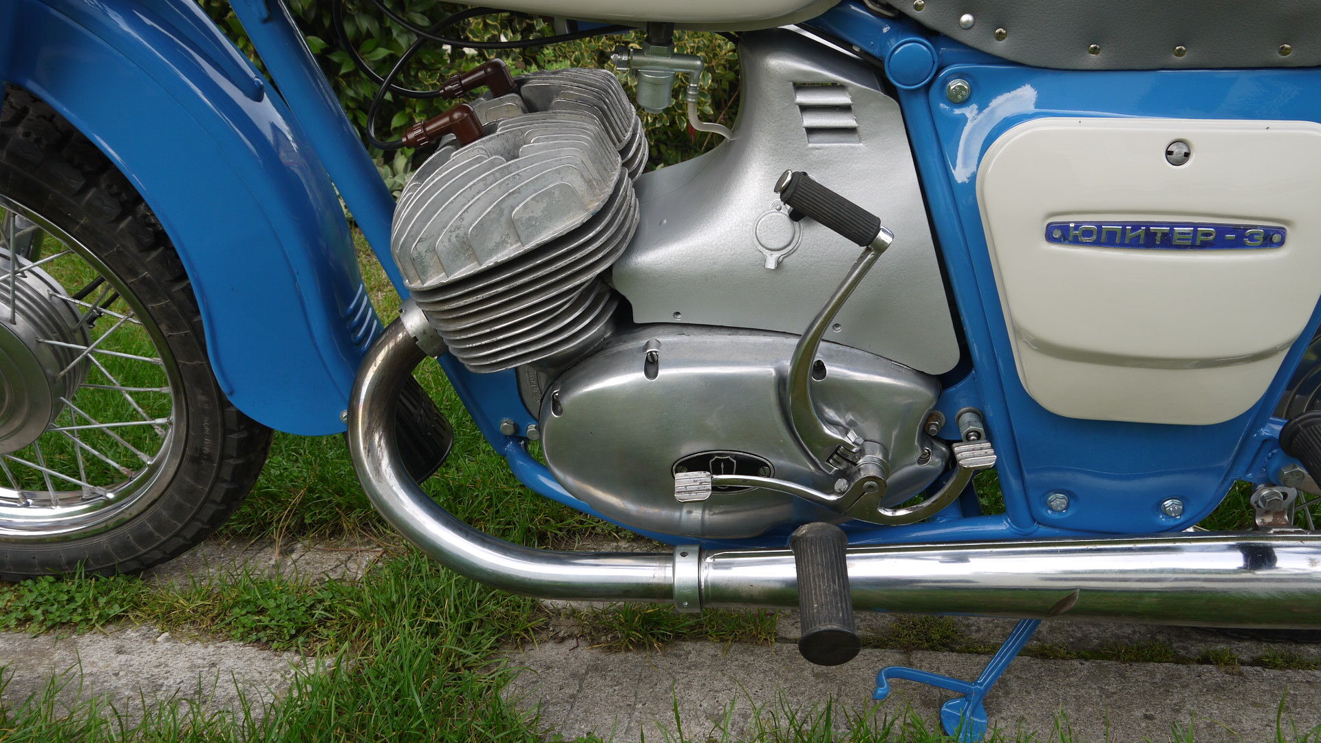

Ca roule comme une Française des années 50/60, le moteur est très souple, la boite 4 à taille droite, bruyante, est à manier avec délicatesse, ça ne freine pas bien fort, mais, mais vu les déboires rencontrés pour venir à bout du projet ( surtout avec le moteur ), je m'y suis attaché !
A cause de l'état d'usure rapidement constaté, j'ai du changer beaucoup de pièces détachées, mais ce sont des pièces d'origine, aucun raccourci hormis les poignées de guidon, le revêtement de la poignée de selle et l'allumage Ukrainien à capteur qui a remplacé les deux jeux de vis platinées...

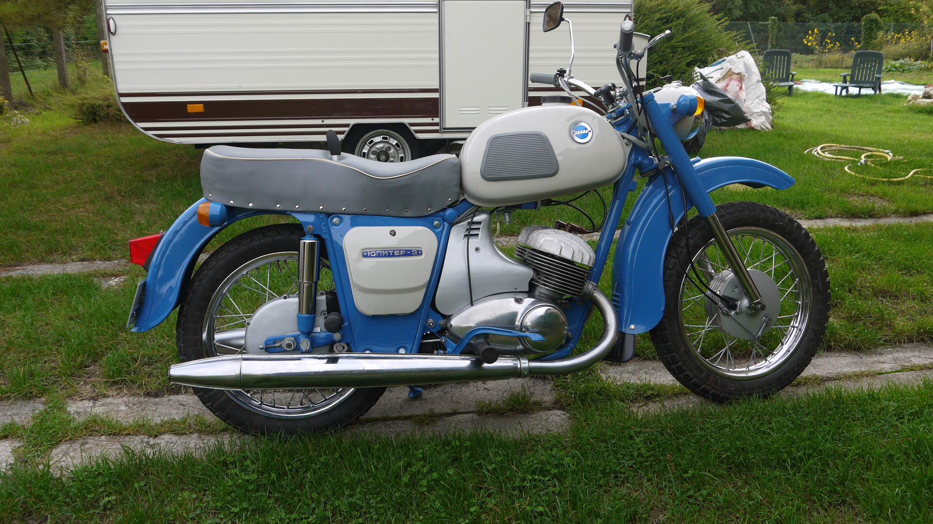

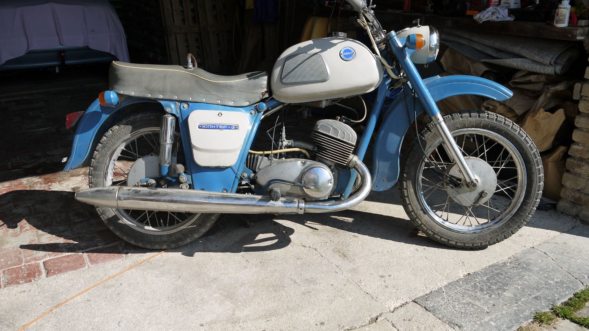

Quelques photos pour illustrer... Le jour de son arrivée:
Et la suite. Admirez le beau couvercle de carter interne réparé à l'Araldite !
Coila, avouez que c'est assez peu courant comme esthètique... Les couleurs sont quasi identiques à celle d'origine, c'est un peu flashant, mais pour moi, changer cela sur un véhicule ancien est une hérésie, chacun ses valeurs :lol:
