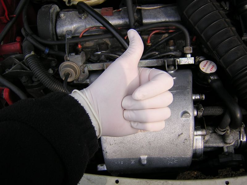

On s'approche du moteur à analyser, on commence à baliser en se disant "et si les compressions étaient pourries :?"... Voilà la bête à coeur ouvert :
Pour ma part j'enfile toujours une paire de gant en latex, j'ai horreur de me taper des mains dégueu pendant une semaine après une séance de méca..

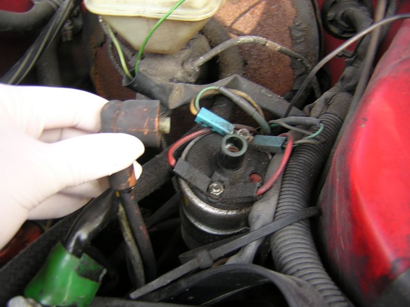

Alors on commence par débrancher l'allumage :
(j'ai aussi débrancher le +)

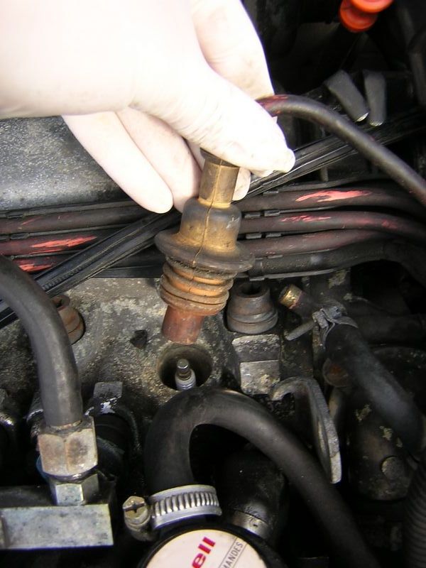

Meme sort pour l'arrivée d'essence, j'ai opté pour les injecteurs :
et pareil pour les bougies :

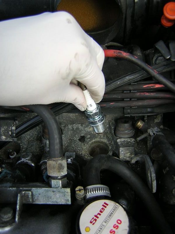

Et hop on commence par le premier cylindre (coté boite), on démonte la bougie :

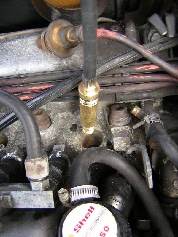

Et on visse l'embout du compressiomètre qui va bien :
Ensuite on monte dans la voiture, on appuie à fond sur l'accélérateur, et on fait tourner le démarreur (pour ma part je débraille toujours quand je fais tourner le démarreur), on fait environ 8-10 tours de moteur pour arriver à la pression maxi. On coupe tout on sort en courant en essaynt de ne pas se gauffrer sur le trottoir et on lit le résultat sur le mano (oui la c'est la version solo, y a aussi la version duo où on dit "chérie fait tourner.....stttooppp... merci" :lol: ).
